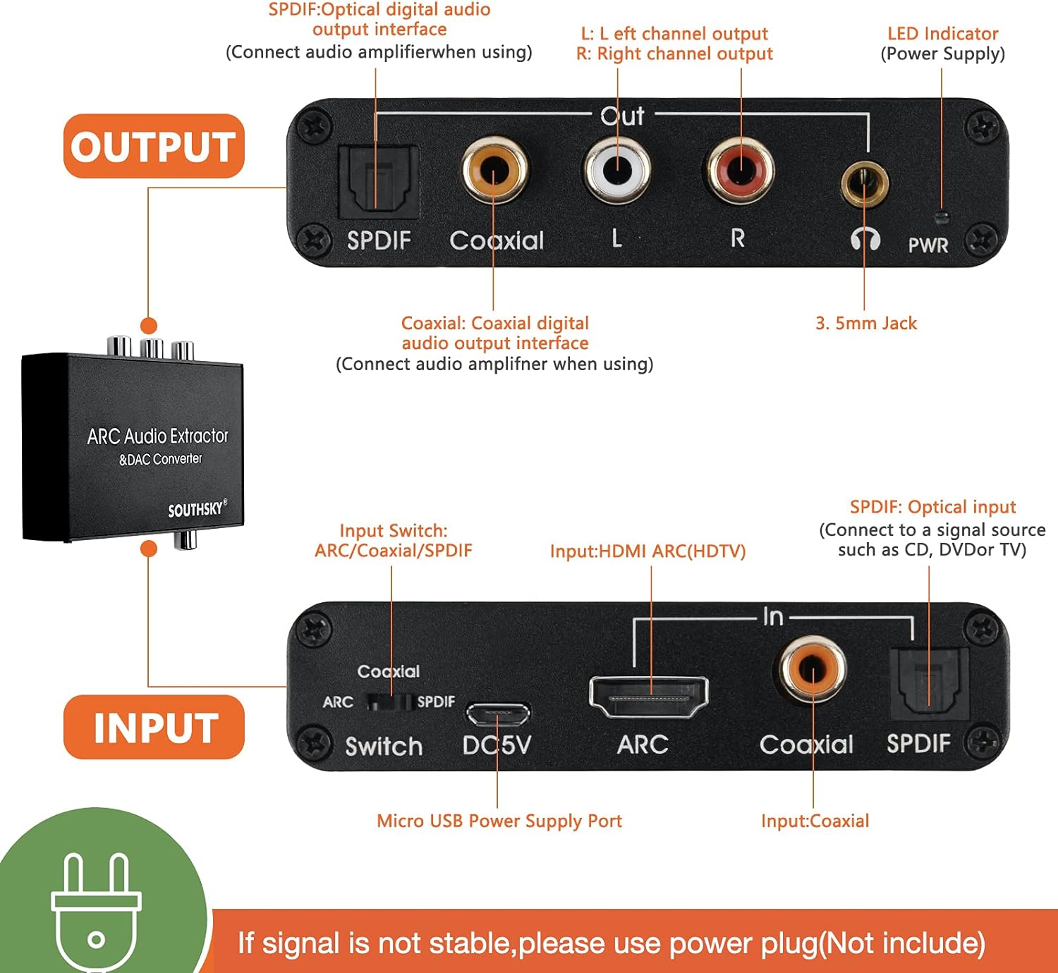

Ok. Danke. Dann nehme ich vermutlich diesen Extraktor. Der hat ein L/R Sperrraten Channel Ausgang. und verbinde ihn mit Klinke der Soundkarte.
Ja ich schaue Netflix und Amazon Prime. Ich hoffe es gibt damit keine Probleme.
Ich möchte ja den DAC der Soundkarte nutzen. bringt der noch etwas an Qualität, wenn zuvor der geringwertigere DAC des HDMI Extraktors zur Anwendung kam?
(Beispiel, wenn ich mein Handy an die Soundkarte anschließe ist die Musikqualität merkbar besser als wenn ich mein Handy direkt an die Boxen schließe)
Nein, bei einer Digital zu Analog zu Digital zu Analog Wandlung kann das Signal nur schlechter werden.
Allenfalls kannst Du mit der X4 das Signal verändern (z.B. mehr Bass) so dass es für Deine Ohren besser klingt.
Nö. Die D/A-Wandlung ist ja bereits geschehen, wenn du analog aus dem Extraktor raus gehst.

@calippo, @Cokocool, wenn ich aber digital raus gehe über den Coaxial Ausgang des Extraktors und den an Optisch/Line in der Soundkarte anschließe, sodass der DAC der X4 aktiv ist?

Dann müsstest du aber noch das koaxiale S/PDIF in optisches wandeln. Es wäre also eher umständlich.
Umständlich und unnötig, da die Extraktoren auch einen optischen Ausgang haben.
aber der optische Ausgang überträgt keine Signale zu Lautstärkensteuerung. Kommt also nicht infrage.
Darum ging es ja unrsprügnlich.
Der optische Ausgang am TV ja, aber ggf. (da bin ich mir nicht sicher) wird das Signal über HDMI leiser, wenn man den TV leiser stellt.
Dann kann man das per Extraktor rausziehen und über den optischen Ausgang am Extraktor an die X4 weiterleiten.
Wenn das nicht geht, weil das Signal nicht direkt leiser wird, sondern nur ein Steuerbefehl über HDMI gesendet wird, dann macht es keinen Unterschied, ob man am Extraktor S/PDIF per COAX oder per TOSLINK weiterleitet.
