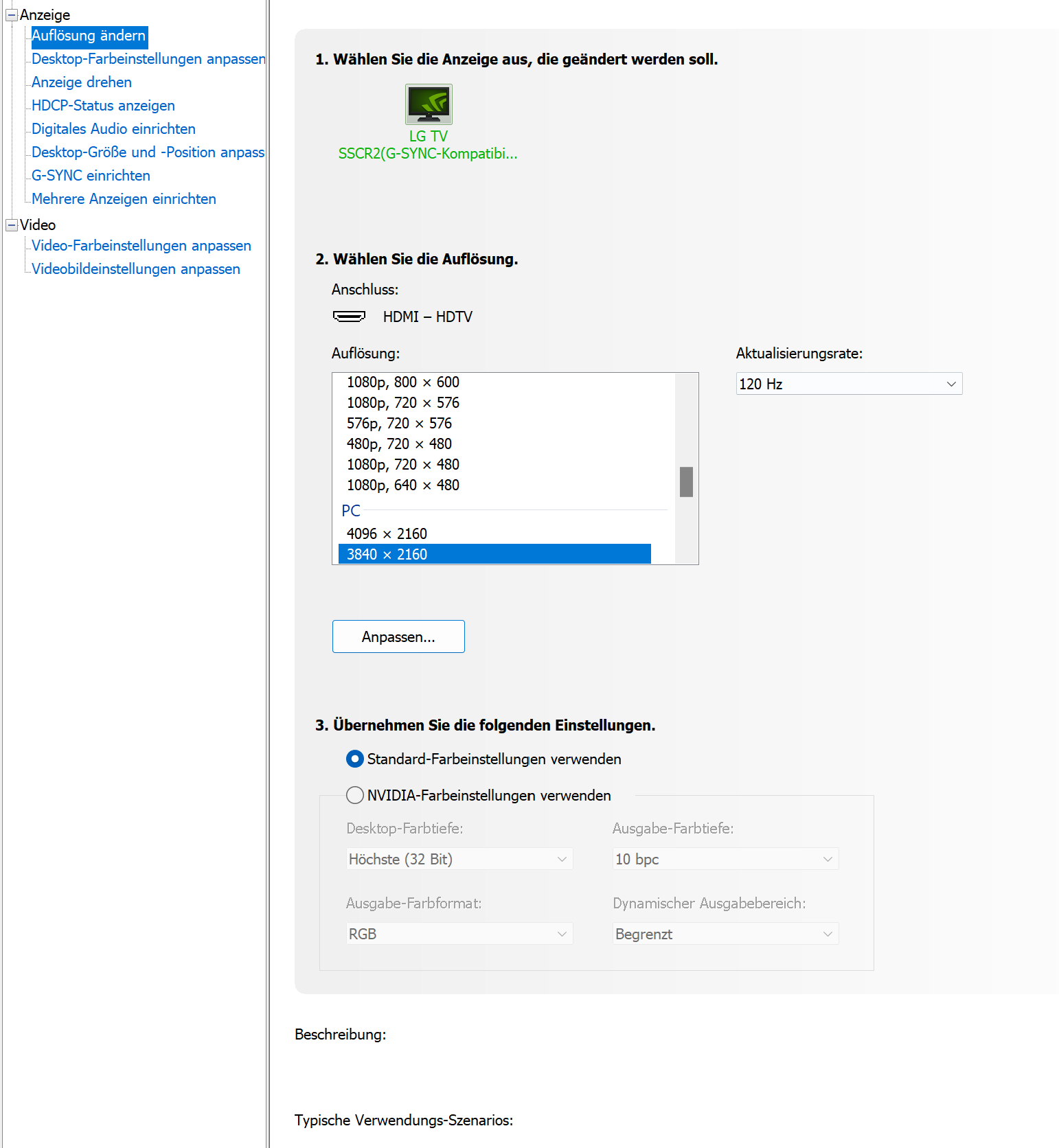

Nvidia-Systemsteuerung siehe Screenshot.

Da hängt ein Bild drann. DAS ist es was ich gerne wissen möchte.
Bitte.
Siehe #20? Welches Bild
OK. Sorry Bild kommt.

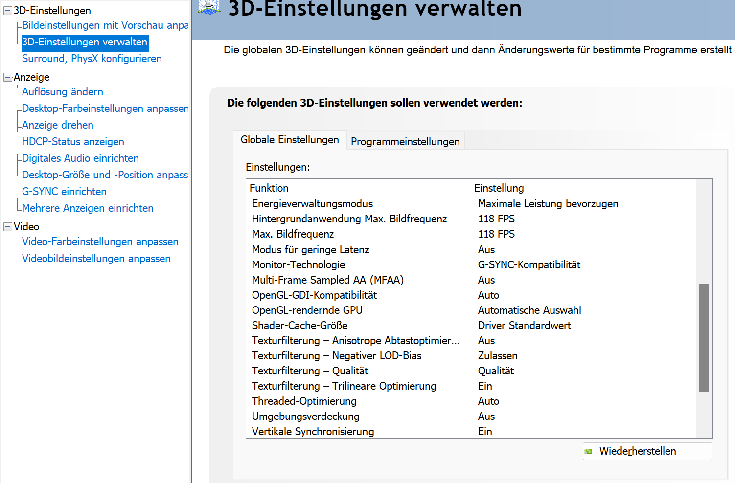

Du sagst, Du hast 10 Bit eingestellt. Sehe ich da nicht.
Schau Dir den Unterschied zu meinem Screen an.
Ich würde sagen, Du hast da gar nix eingestellt.

Ich nutze nur rgb 10 bit.
Ja ok. Aber muss ich da überhaupt was einstellen?

Solange Du nix einstellst, wäre ich mir nicht sicher dass Du 10 Bit benutzt, und würde eher auf 8 Bit tippen.
