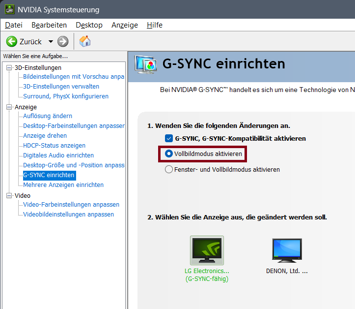

G-Sync in Vollbild + Fenster aktiv?
Spiel läuft in Vollbild oder Fenster?

Problem hatte ich auch mal nach einem Graka-Wechsel. Erst nachdem ich mit DDU den Treiber sauber deinstalliert hatte, gings dann wieder mit der neuen Graka. Und wo ich auch schon mal Probleme hatte, war bei Aktivierung von G-Sync im Fenster- und Vollbildmodus (ist allerdings schon ewig her). Seitdem hab ich G-Sync nur noch für den Vollbildmodus aktiviert.
Edit: Achso, das ist ein OLED-Monitor. Ja dann -> VRR-Flicker, wie die anderen hier schon korrekt angemerkt haben.

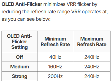

Die "Anti Flicker"-Funktionen von OLED-Monitoren sind übrigens auch Fake
ASUS deaktiviert mit seiner Anti Flicker Funktionen bei den 240 Hz OLEDs ja auch nur G-Sync unterhalb von 200 (mittel) bzw. 220 Hz (stark). Da kann man es ja auch gleich deaktivieren.

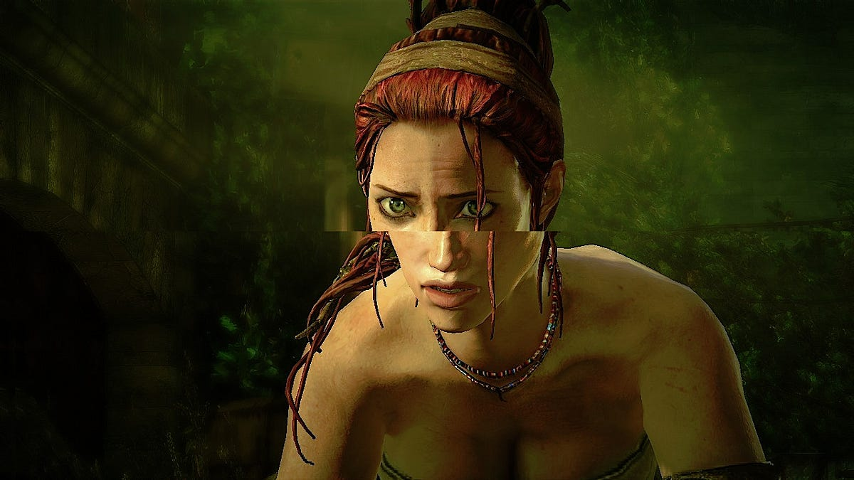

Da liegst du falsch.
Tearing tritt immer dann auf, wenn die Anzeigedauer eines Einzelbildes nicht mit der Anzeigedauer des aktuellen, vertikalen Monitor-Refreshs übereinstimmt, bzw. keinen sauberen Teiler dessen aufweist, sprich: FPS zu Hertzzahl.
Verdeutlichung:
Dein Monitor steht auf 144 Hz. Du lieferst exakt 72 FPS.
In diesem (halb)idealen Fall würde jeder Frame, vorausgesetzt, die Frametimes sind perfekt, exakt zweimal hintereinander innerhalb der 144 Hz angezeigt (also 1 Frame = 2 aufeinanderfolgende Aktualisierungszyklen von 144 Hz gesamt).
Die Realität ohne (V)Sync ist aber eher, dass du 87 FPS lieferst, 103, 65, und so weiter.
Nun können nicht mehr alle Frames exakt pro Aktualisierungszyklus des Monitors (ein Hertz) ausgegeben werden. Folglich wird ein angefangener Frame verworfen, sobald der nächste im Framebuffer ansteht und es kommt zum Tearing.
Das geschieht also keinesfalls nur bei "mehr" FPS als Hz, das ist ein Irrglaube.

160 fps Minimum sind immer noch ein Witz.
Nicht direkt mit fps zu vergleichen, da zumindest beim Gigabyte hier LFC aktiv wird (wenn du 100 fps hast, läuft der Monitor eben mit 200Hz):
@Blutwors die Einstellung kannst du ja für deinen Use-Case mal probieren...
