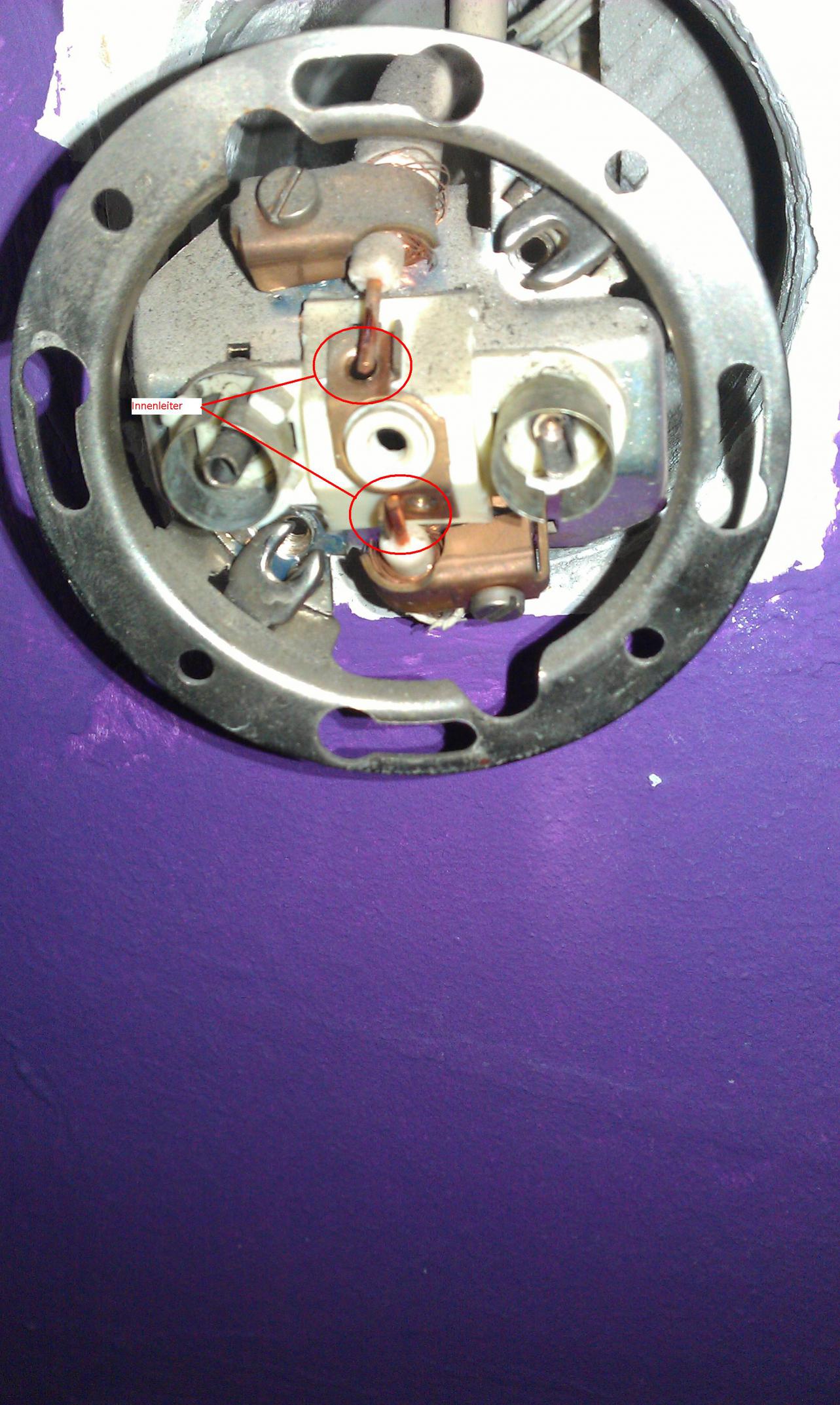

Also ich wollte gestern meinen TV in der neuen WOhnung anschliessen und merkte dass die Dose schon etwas älter / Kaputt ist. - Anbei Bilder.
Soweit ich weiß brauche ich eine TV-Durchgangsdose aber meine Frage lautet nun wie ich diese installieren? Auf der jetztigen Dose sind nur 2 Kabel von oben und unten drin bzw. schaut es so aus als wären diese gar nicht richtig mit der Dose verbunden.
Bin bei sowas ein leichter Noob und bräuchte Hilfe wie ich ne neue Dose anschliessen muss.
Soll eine Dose mit 2 Ausgängen sein einer für TV und der andere für Radio (wo dann Internet dran kommt).
Freue mich auf Tipps - Danke!

Gut es ist SAT. Mit BK meinte ich BreitbandKabel z.B. Kabeldeutschland.
Es ist für mich schwer zu sagen was du für eine Dose einbauen sollst. Es hat mit der Länge des Kabels zu tun. Wie weit ist denn ca. der Weg von der Satanlage bis zu deiner Dose. Wieviele Dosen sind dazwischen? Hast du die Möglichkeit die Pegel zu messen?
Hast du die Innenleiter nur abgeklemmt wie auf dem Foto zu sehen oder waren sie gar nicht angeklemmt? Das kann schon der Grund sein das sie nicht geht.
Ist das die einzige Dose in der Wohnung ? Wenn ja dann würde ich da nichts machen ,wenn du keine Ahnung hast, denn im normal Fall dürfte die Leitung durchgeschleift sein, sprich : "Signal kommt in deine Wohnung rein. Signal geht in die andere Wohnung hin zu." Ich würde meinerseits einfach den Vermieter kontaktieren und bescheid sagen den ein Elektriker braucht dafür nur 5 Minuten

abgeklemmt habe ich nix. nur die plastikschale abgeschraubt und dose herausgezogen. hab mir auch gedahct dass die irgendwie nicht wirklich angeschlossen ist aber bin eben nur laie und hab keinen plan von sowas.
und ja die dose selbst ist auch etwas komisch - erstens sind nur 2 radioausgänge da also 2 gleiche und nich 1 tv + 1 radio. zweitens ist das rechte abgebrochen. also die muss aufjedenfall getauscht werden.
@deharbe: ja so ist es. kabel kommt zu mir in die wohnung und geht dann zu nem anderen mieter anscheinend weiter.

:( Auf einem Foto kann man sehen das nachträglich ein (zwei) Widerstand eingelötet ist.
Da kannst du nur die Firma was machen lassen

weil der eine ausgang kaputt ist -> der rechte. außerdem sind da nur 2 offene dinge drin und ich brauch ein geschlossenes für den tv zum anschliessen.
http://s14.directupload.net/file/d/2690/7t2ug89i_jpg.htm
hier zur veranschaulichung..
Probier erstmal die Innenleiter anzuklemmen. Normal müsste da eigentlich eine kleine Schraube mit Blättchen drauf sein.

@bEx7oR: durch die Klemmen am Schirm wird der Innenleiter auf die Kupferplatte gedrückt ... das reicht bei dieser Art Dose so. Das ist schon ok.

was allerdings Komisch ist das die zwei "Sat-Kabel" Augenscheinlich nur Anliegen an den Kontakten und nicht verschraubt sind.

ja hat mich auch gewundert dass da nix verschaubt ist - hat hinten auch so leer ausgehsehen wo ich denke dass da die kabel reingehören müssten..
