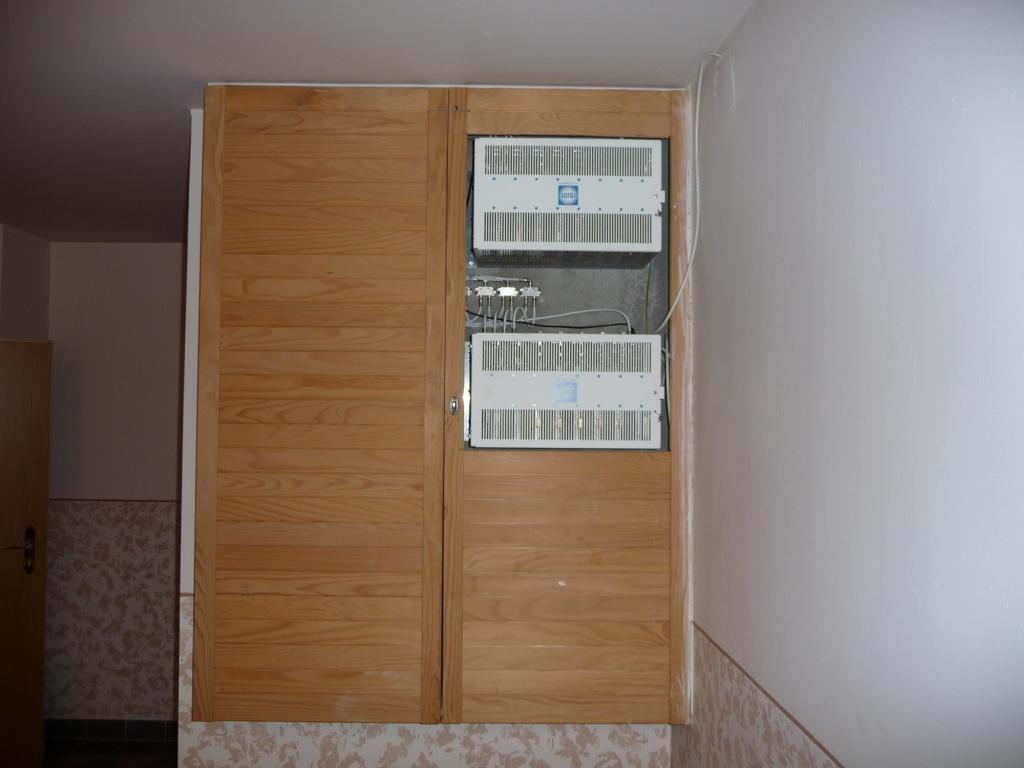

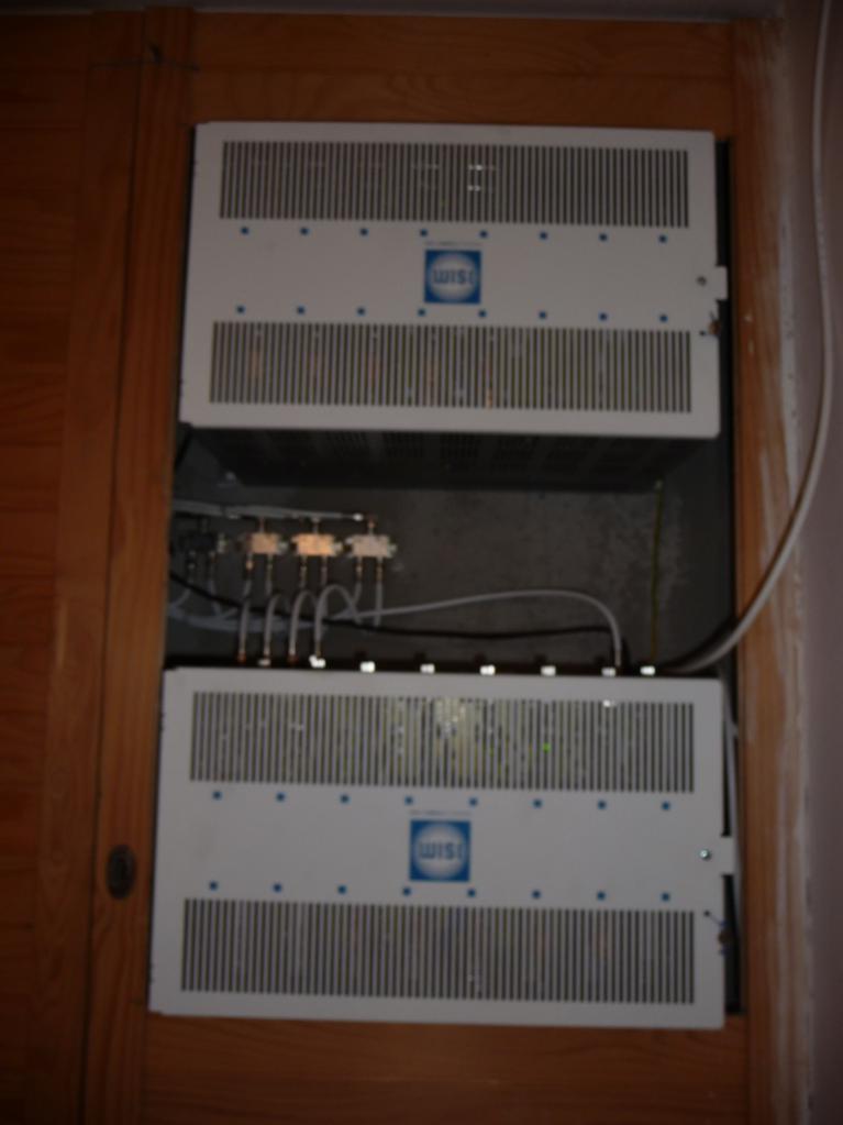

Quark ... Gibt auch SAT-Kopfstellen mit Kanaleinspeisung in Hausnetze.
@ TE Sieht mir sehr danach aus. Habe sowas auch bei mir im Haus.
