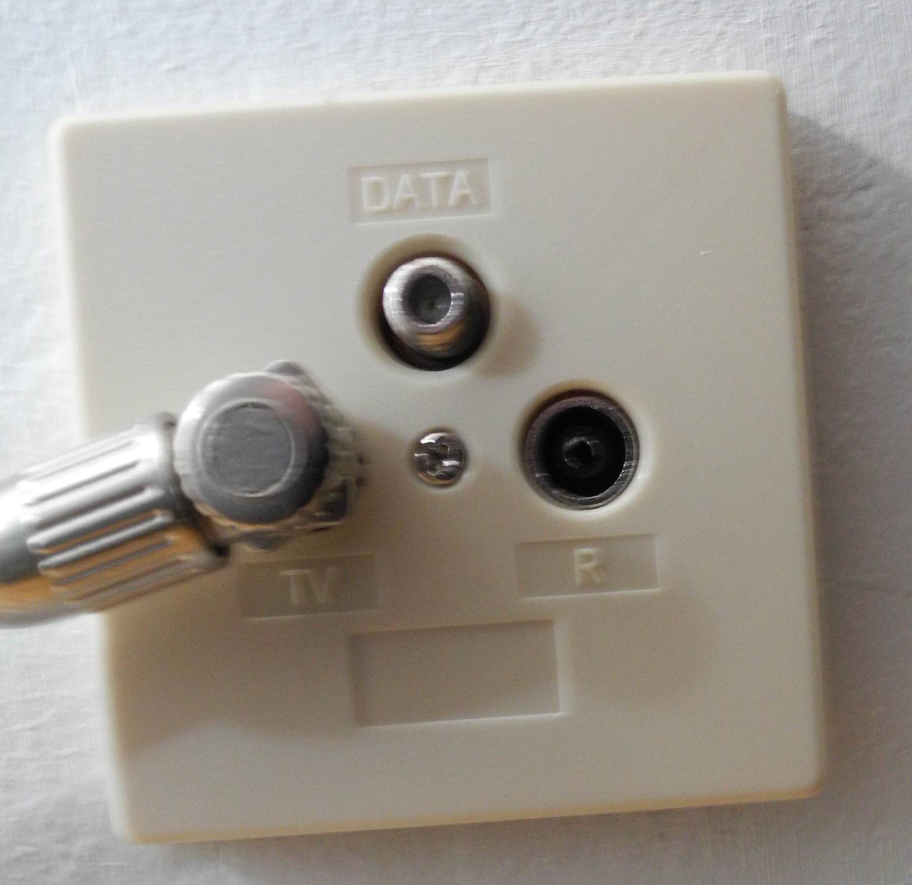

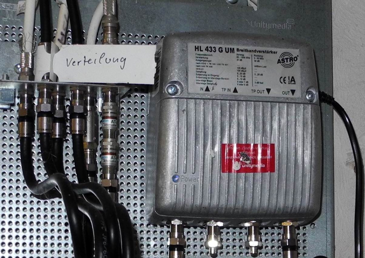

Ich hefte hier mal ein paar Fotos an um sicher zu gehen.
Das erste Bild ist die Wanddose. Die obere Buchse, wo Data dran steht, ist wohl der Internetanschluss für die
Vodafone Station?

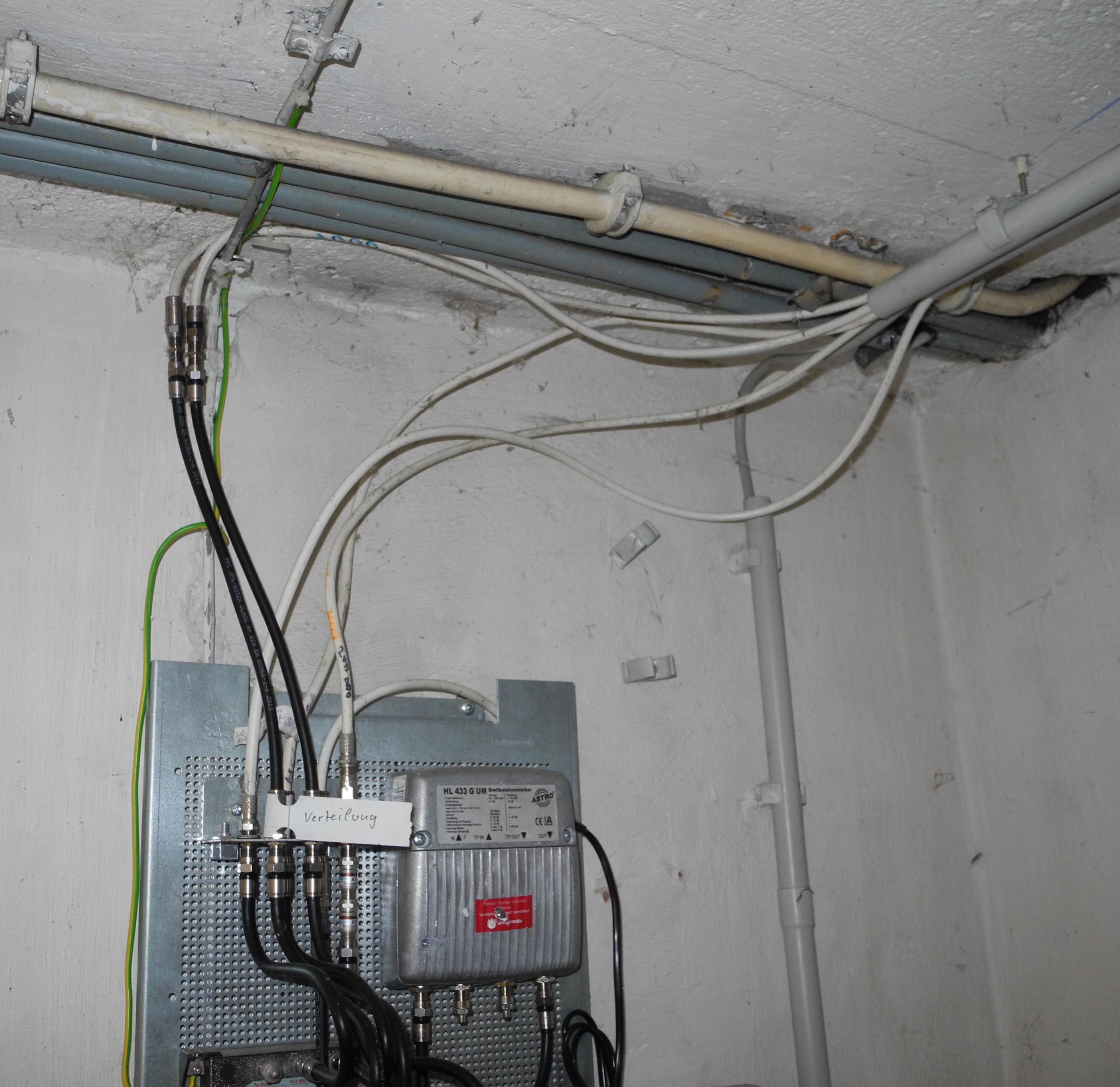

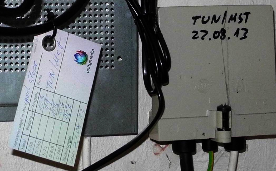

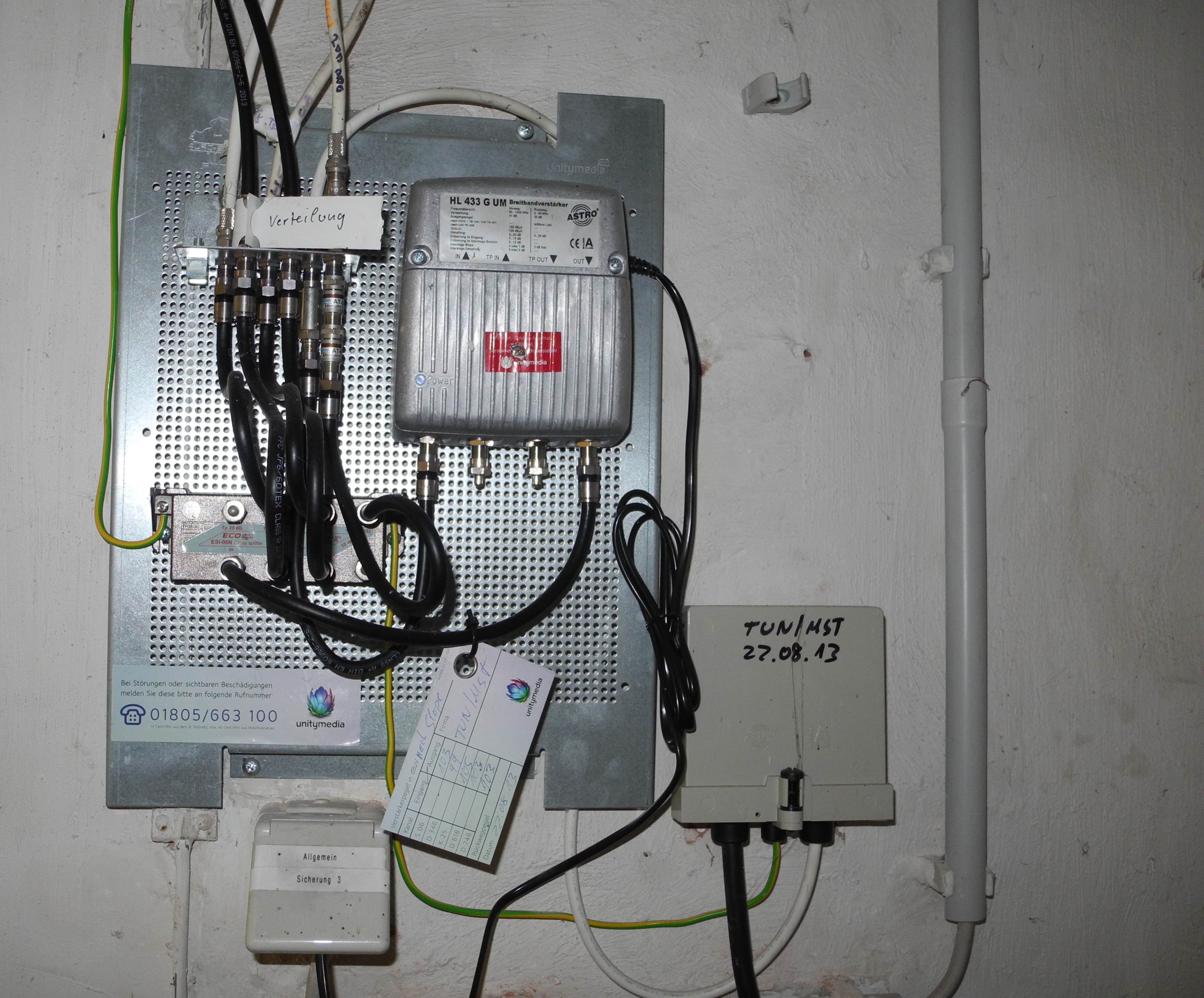

Es folgt die Installation im Keller:
Ich hoffe, dass das alles so praktikabel und funktionsfähig ist?
Klar, zwar schon etwas älter und nicht unbedingt schön aufgebaut aber das ist eine normale Koaxial Sternverkabelung. Das sollte so weit alles problemlos funktionieren.

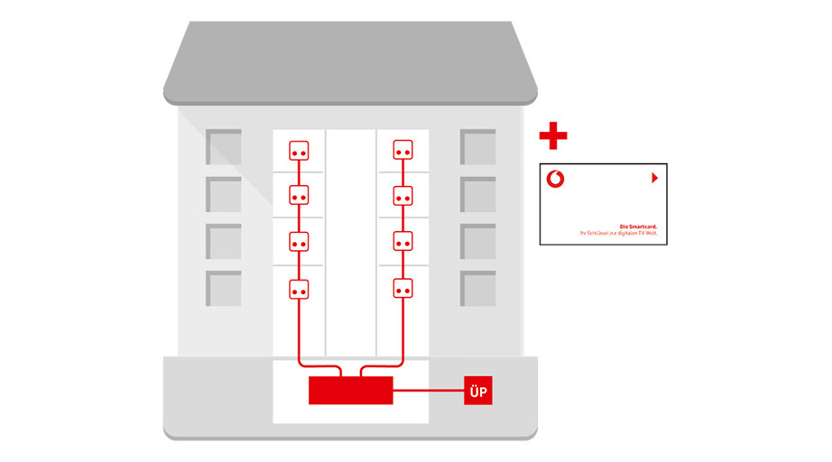

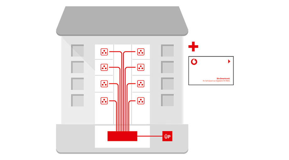

Das kann man anhand...
...der Bilder nicht wirklich erkennen.
Anhand der Bilder erkennt man nicht ob an einer Leitung nur eine Wohnung (Sternverkabelung) oder eine ganze Hausseite/Etage (Baumverkabelung) hängt.
https://www.vodafone.de/immobilienwirtschaft/produkte/tv-versorgung/anschlussvergleich.html
Grüße Tomi
Bilder aus dem Vodafone Link:
Hallo
Lee Monade schrieb:
Was genau sollen die Bilder jetzt bringen?
Das erkennt jeder der Erfahrung hat.
Grüße Tomi
Du fällst da ja schon mal raus, weil dein Beitrag war einfach unnötig und nicht hilfreich.
Reaktionen: Tomislav2007
