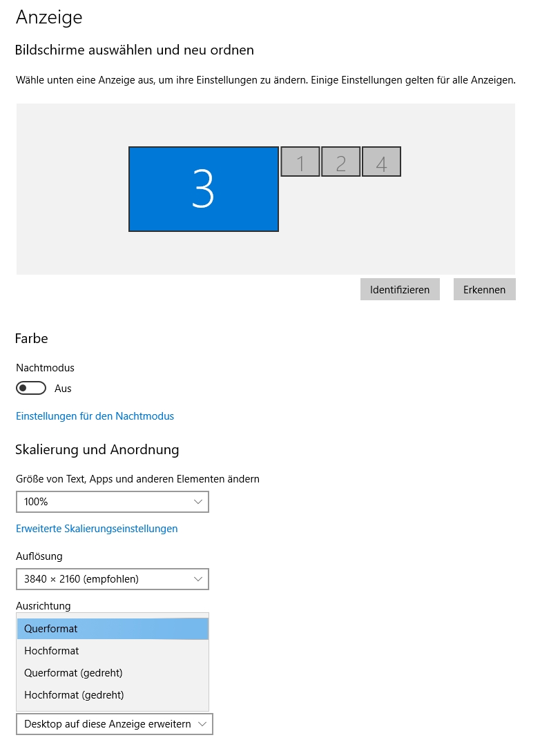

Die Frage ist jetzt, kann ich einfach in Windows 7 die Ansicht drehen und den Bildschirm weniger breit als hoch darstellen ?
Also Ausrichtung Hochformat.
Macht das jeder TV / Monitor mit oder gibts da Einschränkungen ?
Der Graka ist es völlig egal, die Funktionalität ist schon im Windows Monitor-CP vorhanden.
Und den TV interessiert es nicht, der merkt gar nicht dass das Signal "gedreht" ist. Bei ihm kommt weiterhin ein ganz normales Signal an.
