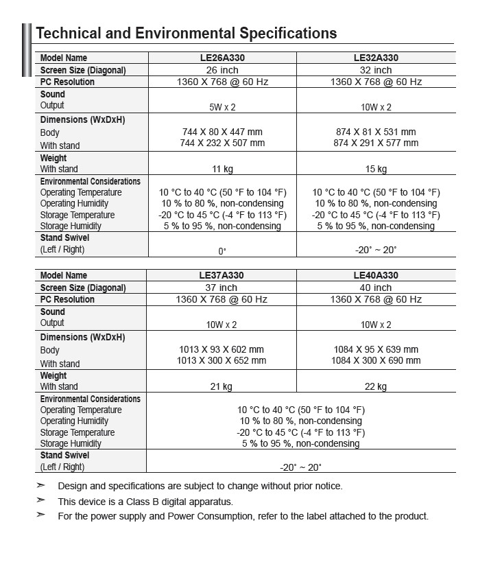

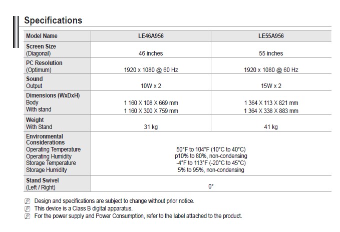

Hab mal zwei Ausschnitte aus den Handbüchern meiner Fernseher angehängt.
Besitze zwei Samsung, ein LED-Backlight LE-46A956 und einen LCD LE-32A330. Beide können bis -20°C gelagert werden, die Temperatur bei Verwendung sollte jedoch +10°C nicht unterschreiten.
Wird wohl bei anderen Modellen & Herstellern nicht anders sein.
