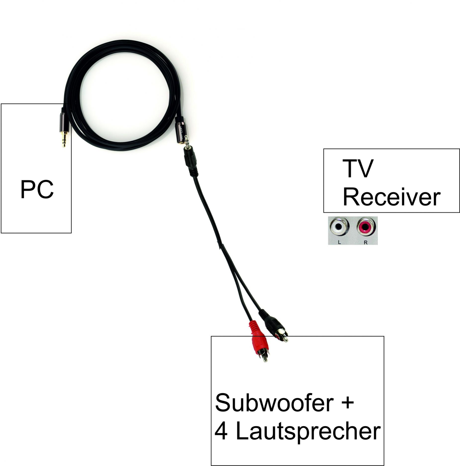

da ich bis jetzt von Lautsprecher-Kabel/Adapter/Anschlüssen fast überhaupt keinen Plan habe wende ich mich an euch.
Um das ganze etwas zu vereinfachen, anbei ein Bild wie es bis jetzt aussieht, bitte nicht lachen :evillol:
Möchte von euch wissen ob es ein/en Adapter/Kabel gibt um meinen TV (Anschluss würde an den Receiver kommen) ebenfalls über Subwoofer+Boxen laufen zu lassen. Würde aber nur ungern jedes mal umstöpseln müssen..
Würde auch nichts ausmachen wenn der Ton von beiden gleichzeitig kommt da ich eh entweder am TV oder PC sitze..
Danke
Gruß Gargamel2

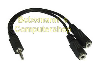

y-klinke stecker sollte dein problem aus dem weg schaffen yklinke
gibts natürlich auch umgekehrt mit 2mal weibchen auf 1 männchen (fachbegriffe weiss ich grade ned aber A und B würds auch tun^°)
da kannste dann noch son 2cinch auf 1 klinke adapter dran stöpseln und fertig^^
hoffe konnte helfen
mfg der zorrk
Du brauchst:
- 2x Cinch (männlich) auf 1x Klinke (weiblich) als Kabel für Verbindung TV-Boxen zu Y-Klinke
- Y- Klinke mit 2x Klinke (männlich) auf einmal Klinke (weiblich) als Weiche vor den Boxen
+ alle deine vorhandenen Kabel.
​Die Links gehen zu Amazon kannst dir aber auch welche bei Ebay oder sonst wo kaufen. Ich hab NICHT auf den Preis geachtet! Soll dir nur zeigen wie das Kabel aussieht.
Falls du zwischen den Kupplungen nochmals mehr Kabel brauchst kauf einfach normales Klinke Kabel um die Distanzen zu überbrücken.
Bei so einem Umschalter muss man natürlich immer umschalten. Bei meiner Lösung läuft der Ton immer ohne umschalten.
