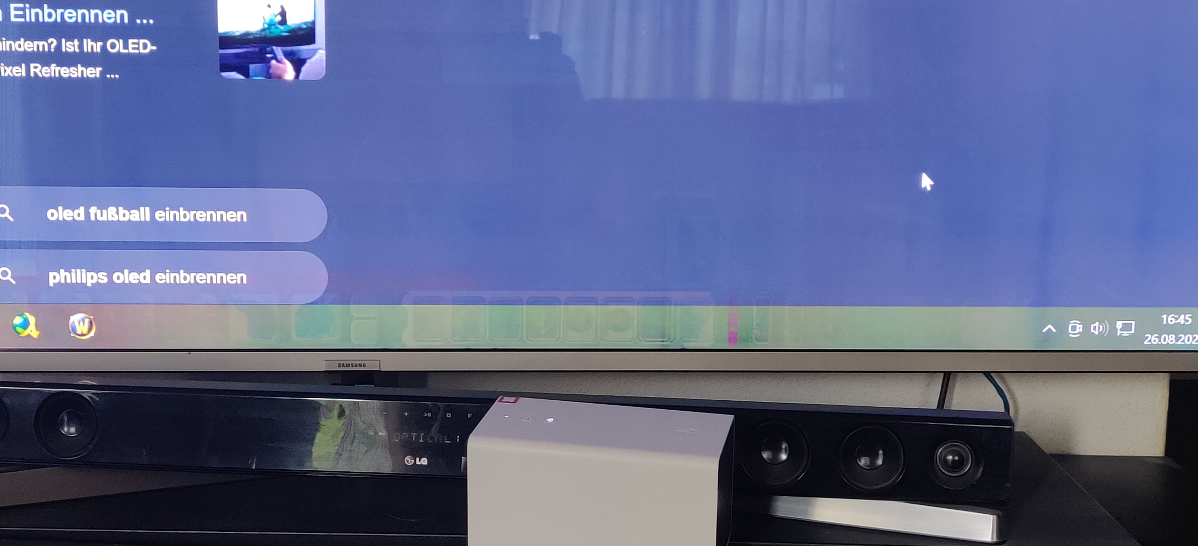

seit gut 1 Monat fällt mir auf, dass sich in meinem Fernseher verschiedene Dinge einbrennen. Wenn ich z.b. 4:3 Material schaue, sind dann die Ränder bei 16:9 viel heller. Außerdem wenn ich länger zocke, brennen sich die Buttons ein.
Daher meine Frage. Wird das noch viel schlimmer? Und muss/soll ich langsam die Augen nach einem neuen offen halten?
Es handelt sich bei dem TV um einen SAMSUNG UE75MU8000T gekauft im Juni 2018.
Danke euch für eure Erfahrung bzw. Einschätzung
Da ist das Panel am sterben. Das sollte allerdings noch eine Weile funktionieren. Austauschen musst du es natürlich irgendwann, allerdings wird es für die nächsten paar Monate/Jahre mit den derzeitigen Artefakten weiterhin funktionieren solange dich das eingebrannte nicht stört.

Soweit ich das sehe, handelt es sich nicht um einen OLED Fernseher - sondern um einen mit VA LCD Panel.
Aber, was viele nicht wissen, auch LCDs können einbrennen. Nur kommt das sehr sehr selten vor, noch seltener, als bei OLED.
Wenn Du das jetzt hast, wird es wahrscheinlich nicht mehr weggehen. Ob es schlimmer wird, ist nicht sicher zu sagen, aber vermutlich ja. Das Panel dürfte nicht das Beste sein, vllt. Montagsmodell o.ä.

Es geht von selber weg mit der Zeit. Es ist nicht permanent. Wenn der TV wieder kälter wird verschwindet es. Meine Frage bzw. mein Gedanke ist eher ob das in nächster Zeit permanent wird. Also ob jemand sowas schonmal gehabt hat.
also nicht eingebrannt, Nachleuchten vermutlich!?
es wird schleichend immer etwas länger werden, aber den fernseher nicht unbrauchbar machen

Nein permanent wird es nicht werden. Je länger ein statisches hochkontastreiches Bild angezeigt wird desto wahrscheinlicher sieht man das Nachleuchten. Meist reicht es kurz den TV auszuschalten, wenige Sekunden warten und wieder anschalten dann sollte es nahezu verschwunden sein.
Hatte das auch schon bei meinem Q70R im Schlafzimmer und beim alten DVD Player ohne Screensaver als ich eingeschlafen bin und das bunte Start/Auswahlmenü des Films auf DVD für zwei drei Stunden angezeigt wurde, gleiches auch beim App Store. Aufgewacht aufs normale TV Programm geschaltet und überall sieht man dann kurzzeitig die Umrisse. Also kurz warten dann verschwindet es von allein oder aus-an, dann geht schneller
