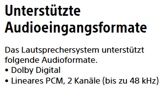

Der Vorteil von Zuspieler - Soundbar - TV wäre, dass der Zuspieler Formate direkt an die Soundbar gibt, die der TV evtl. Nicht kann. Z.B TrueHD. DTS-X. Etc. Kommt vor, wenn du evtl. Nen älteren TV hast.
Kann denn die verlinkte Soundbar mehr verarbeiten als 5.1 Ton (Dolby Digital)?

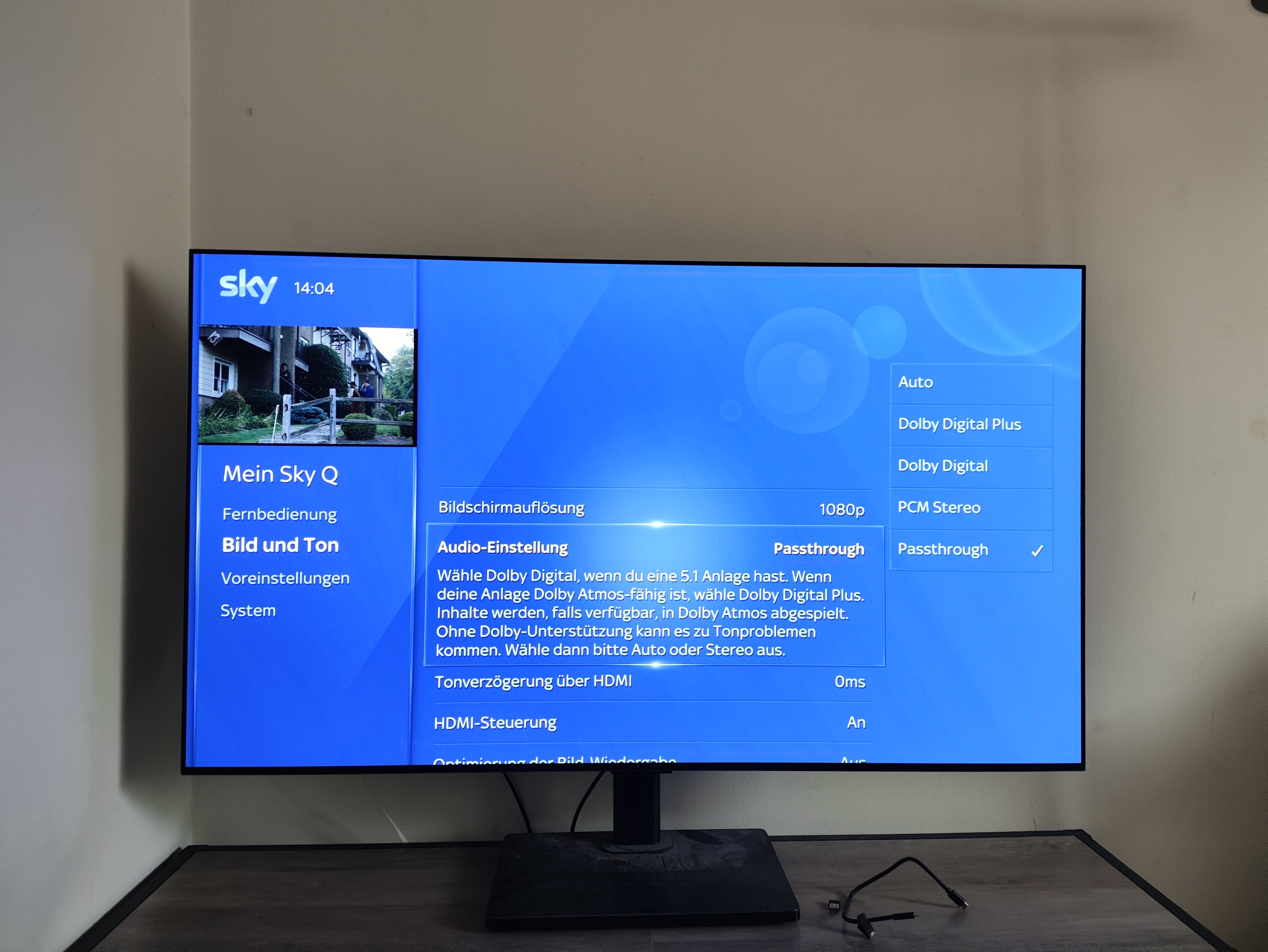

Hi
Ich nutze eine Internet Sky Q Box und habe diese per HDMI an den TV angeschlossen und von dort über eARC an die Lautsprecher
Ich habe bei der Sky Q Box beim Ton Bitstream eingestellt. Das geht auch bei TV bei mir. Das Signal Bitstream zu TV dann bitstream von TV zur Soundbar und die Soundbar den Rest machen lassen. Bei manchen TV steht auch "Durchschleifen" anstelle Bitstream
Grüße
Hallo, okay danke !! Ich habe nur die Möglichkeit Stereo, Dolby Digital oder Digital Plus … komisch 😐
