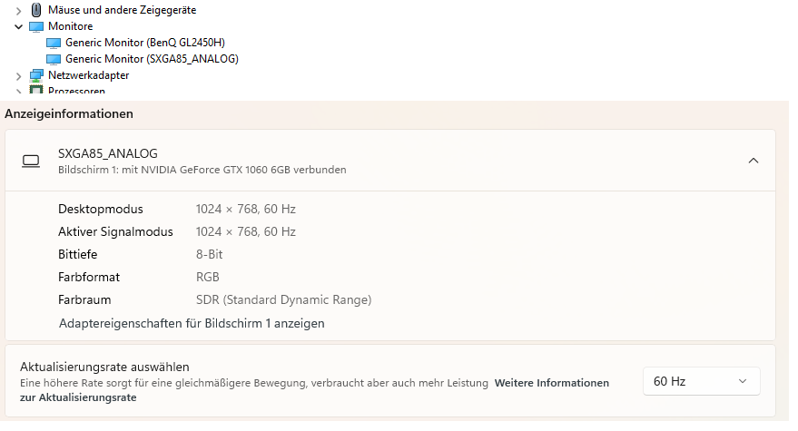

ja ich erweitere meinen desktop. habe es aber auch schon mit duplizieren probiert. hat aber auch nichts gebracht. Es geht um einen Toshiba TV unter windows 11 wird mir folgendes angezeigt:

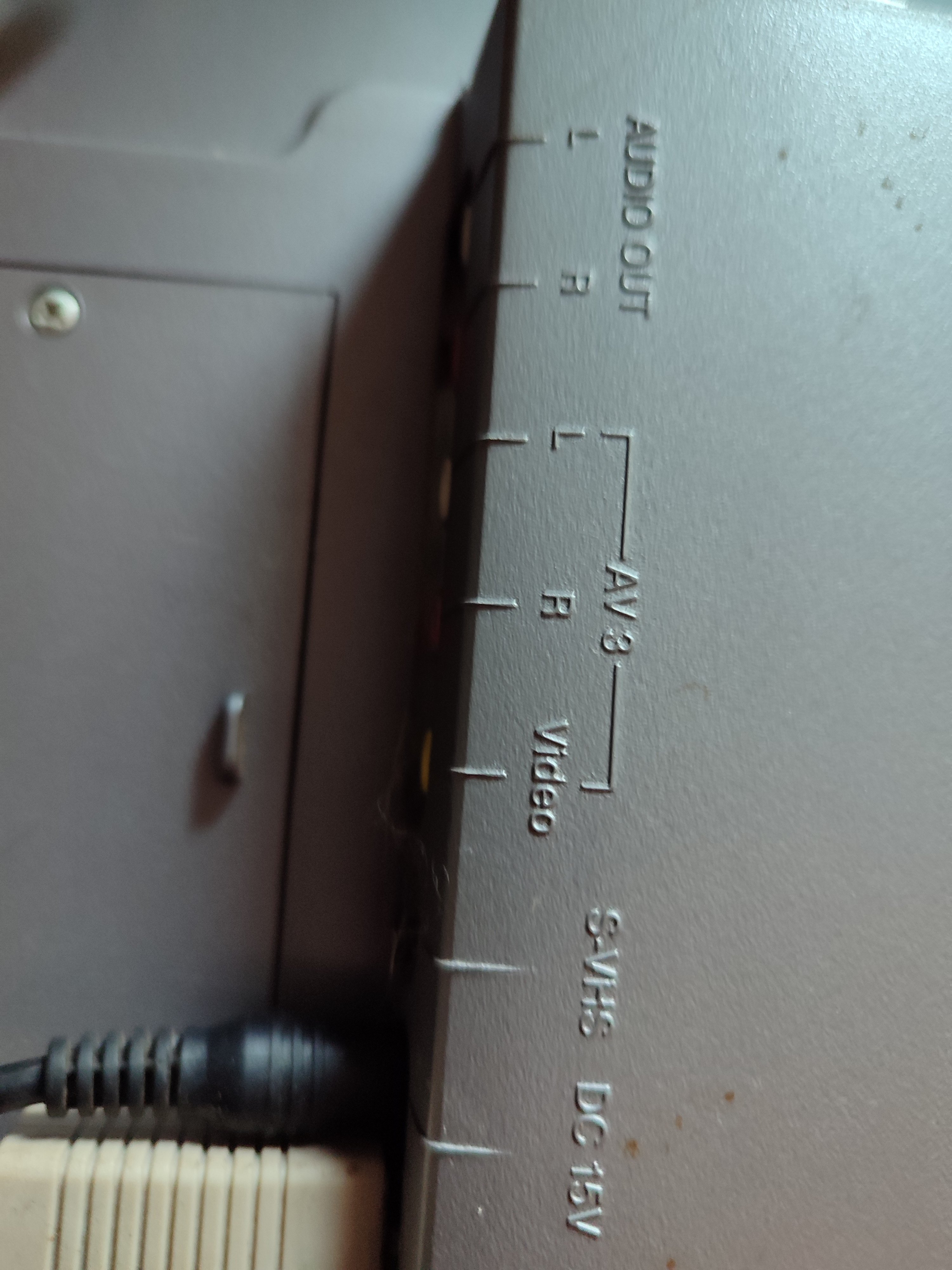

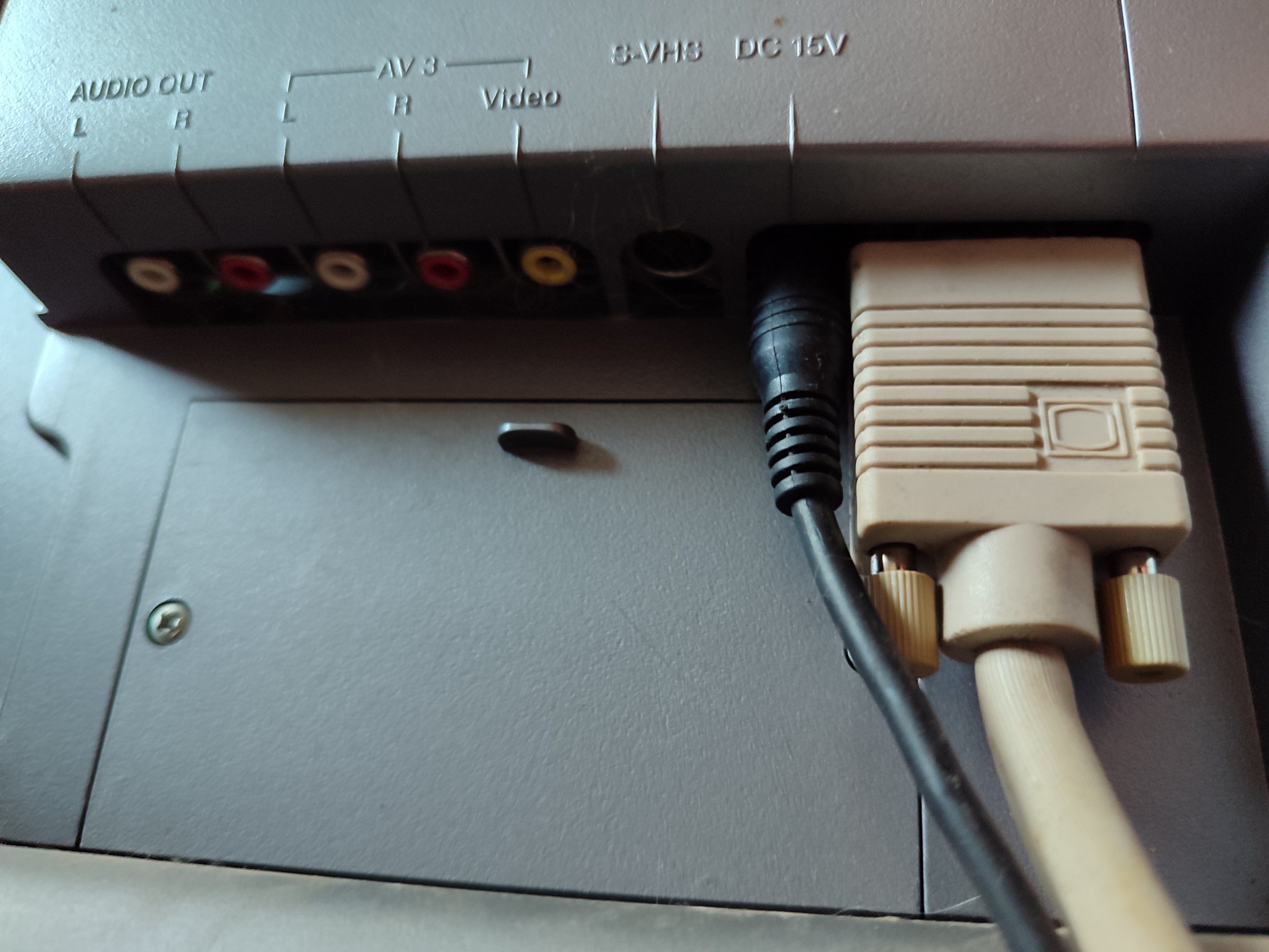

Hinten auf dem Monitor steht Toshiba LCD TV Model NO:20VL33G2.
Grafiktreiber ist auch auf dem neusten stand.

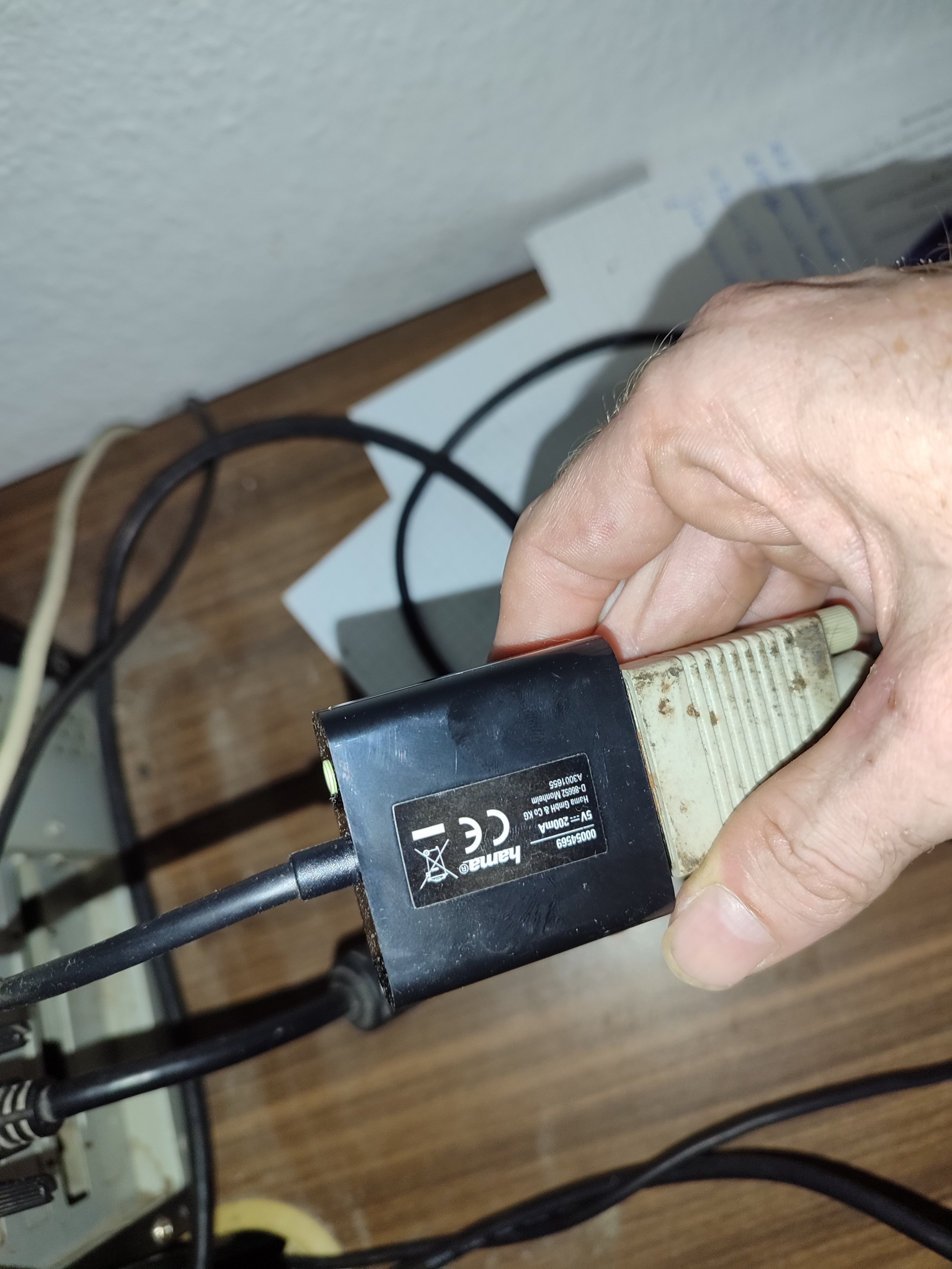

Als Adapter benutze ich den Hama HDMI for VGA Converter. Konverter HDMI für VGA. HDMI Connector - VGA Socket/HADMI - Stecker - VGA Kupplung.

ja das ist mein adapter

Potentielles Problem: HDMI liefert nach manchen Quellen 5 V bis 50 mA. Laut Foto will der Adapter 200 mA.
