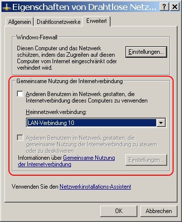

Das ICS gibst über Eigenschaften des Adapters frei.
Wobei das mit dem überbrücken einfacher ist, vor allem wenn dein Router DHCP-Server ist. ;)
