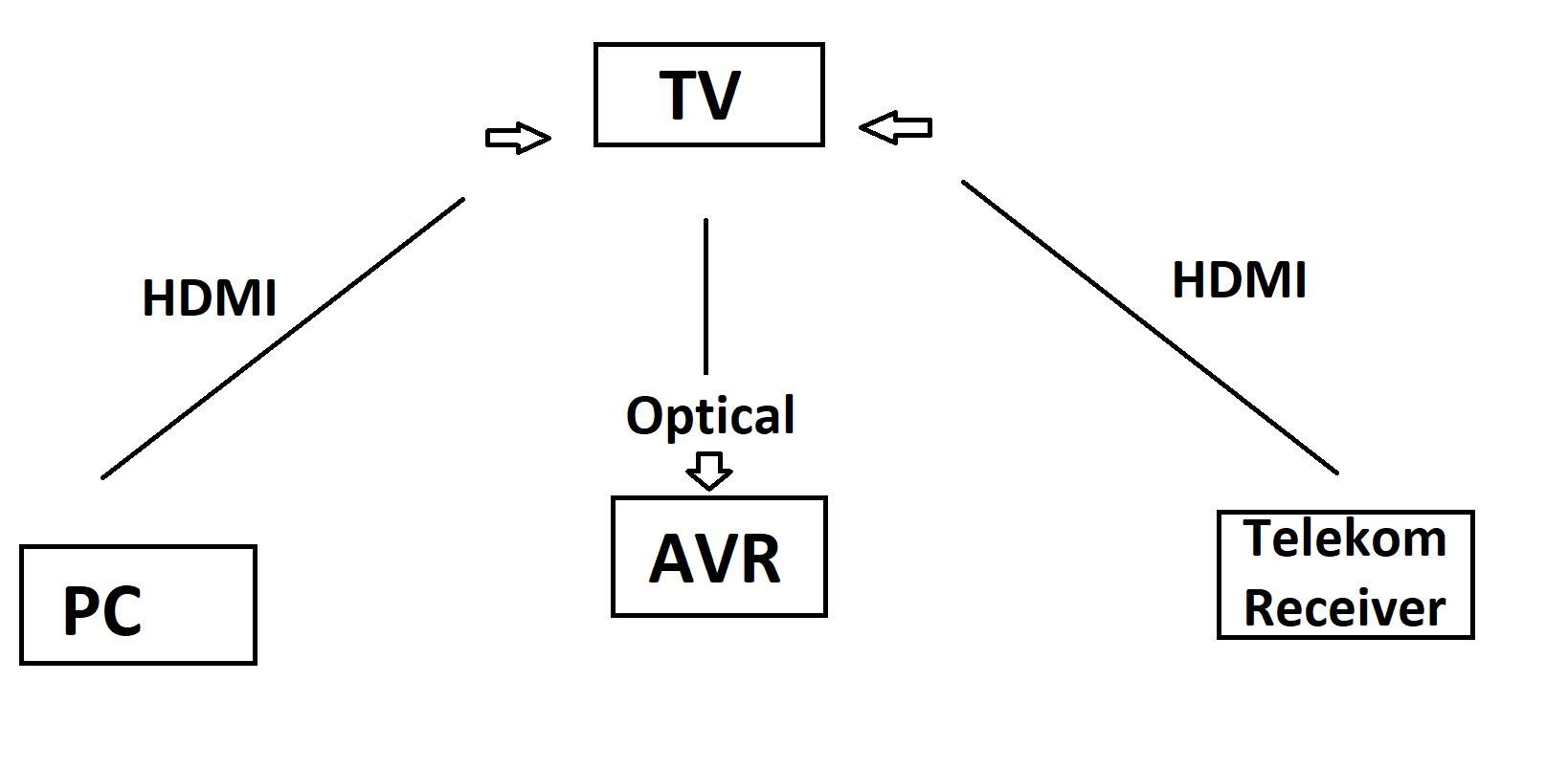

Eine ganz wichtige Frage noch.
Verkabelung :
-aktuell = GPU -> HDMI -> AVR -> HDMI -> TV
Das werde ich doch in Zukunft sicher ändern müssen oder ? Benötige ich dann ein DP 1.4 zu HDMI 2.1 Kabel (GPU->TV) oder wie läuft das dann ?
AVR = PIONEER VSX-933
GPU : DisplayPort 1.4
HDMI 2.0b
USB Type-CTM(support VirtualLinkTM)

Die Frage zur Verkabelung bräuchte ich noch, nicht damit ich wieder los muss oder es schon mal im www ordern kann. 🙂.
Hat sich wohl erledigt : 1440p 120Hz und 6K 60Hz
Noch eine Frage : wenn ich am PC 1440p einstelle , skaliert der TV dann automatisch auf 4k, diese Berechnung erhöht doch sicherlich den InputLag ?

Rückmeldung:
Heute den LG OLED 55C97LA geholt. Bin im ersten Moment erst mal zufrieden, nach den ersten Stunden rum Spielen... Von 60 auf 120Hz ist schon gewaltig und die Farben sind auch eine andere Liga, besonders das Schwarz
Ich habe jetzt PC - AVR - TV , leider bekomme ich nur im Windows unter 1080p 120Hz eingestellt, werde morgen noch mal direkt verkabeln und gucken ob sich etwas ändert. wenn nicht auch kein Drama
Edit: so klappt es mit 1440p 120Hz
