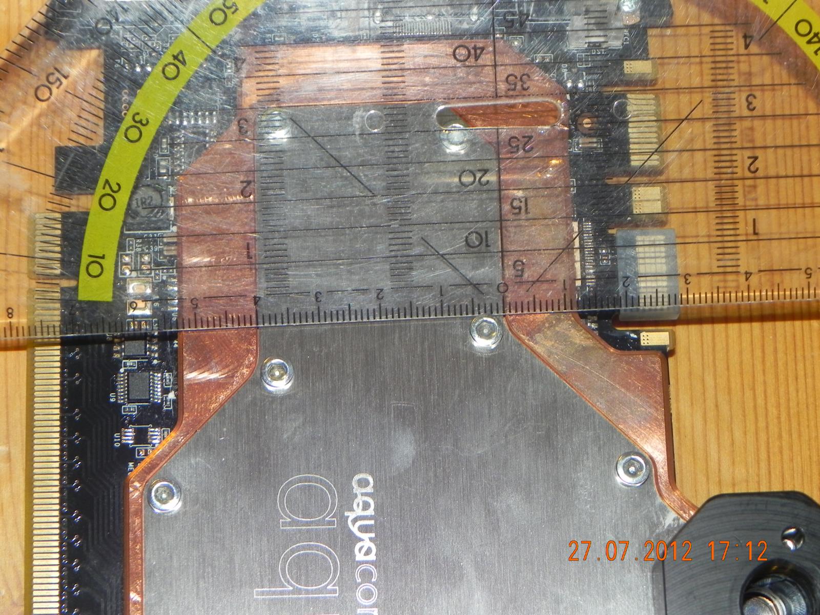

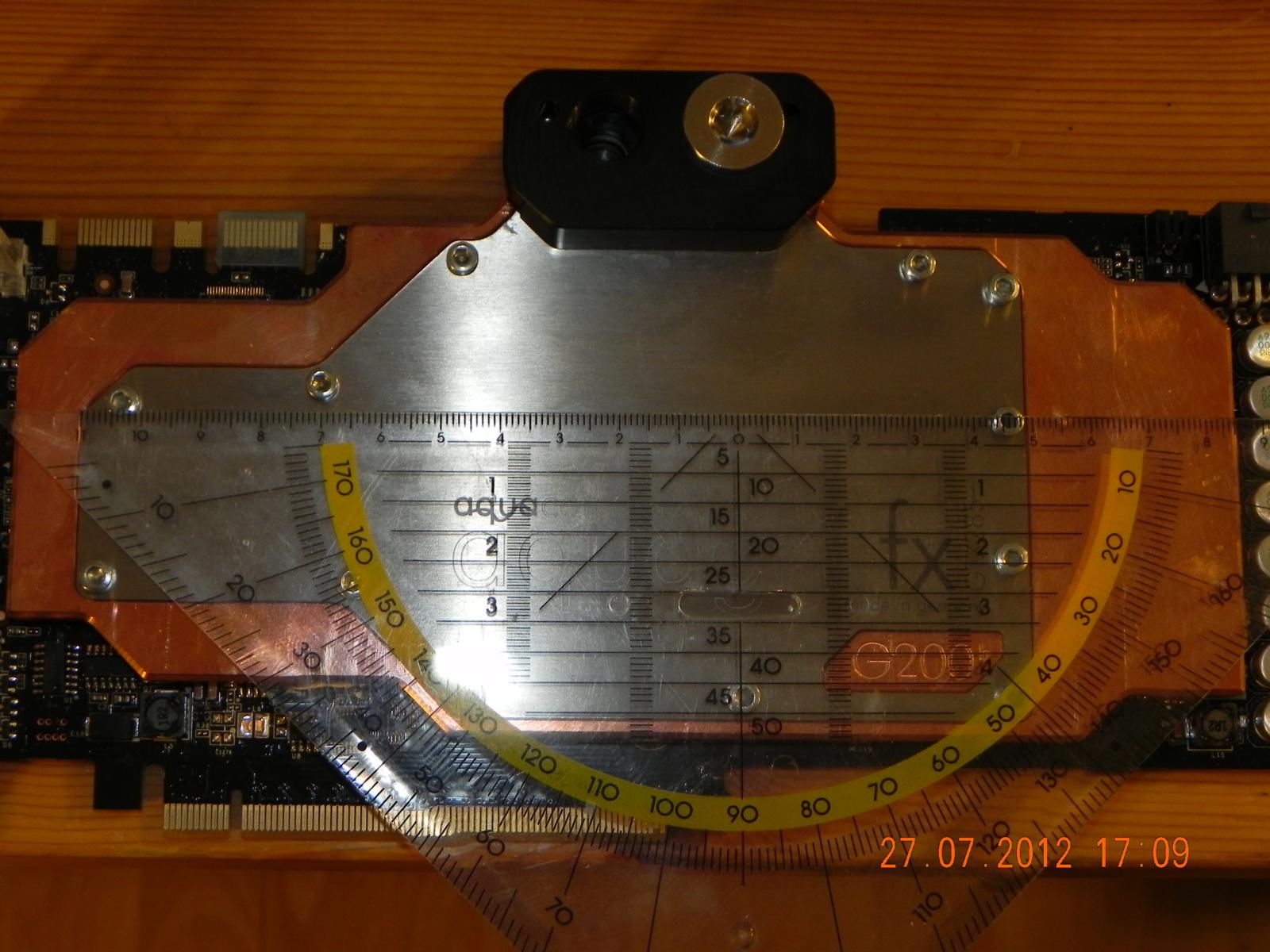

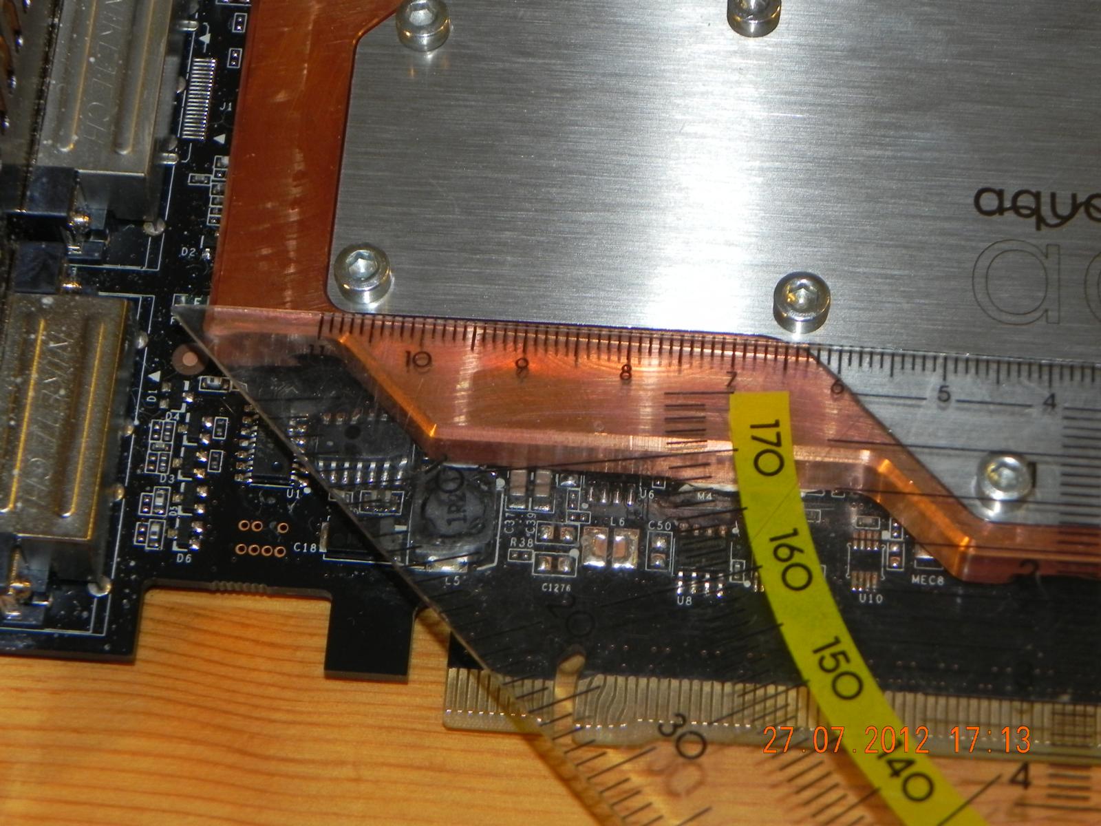

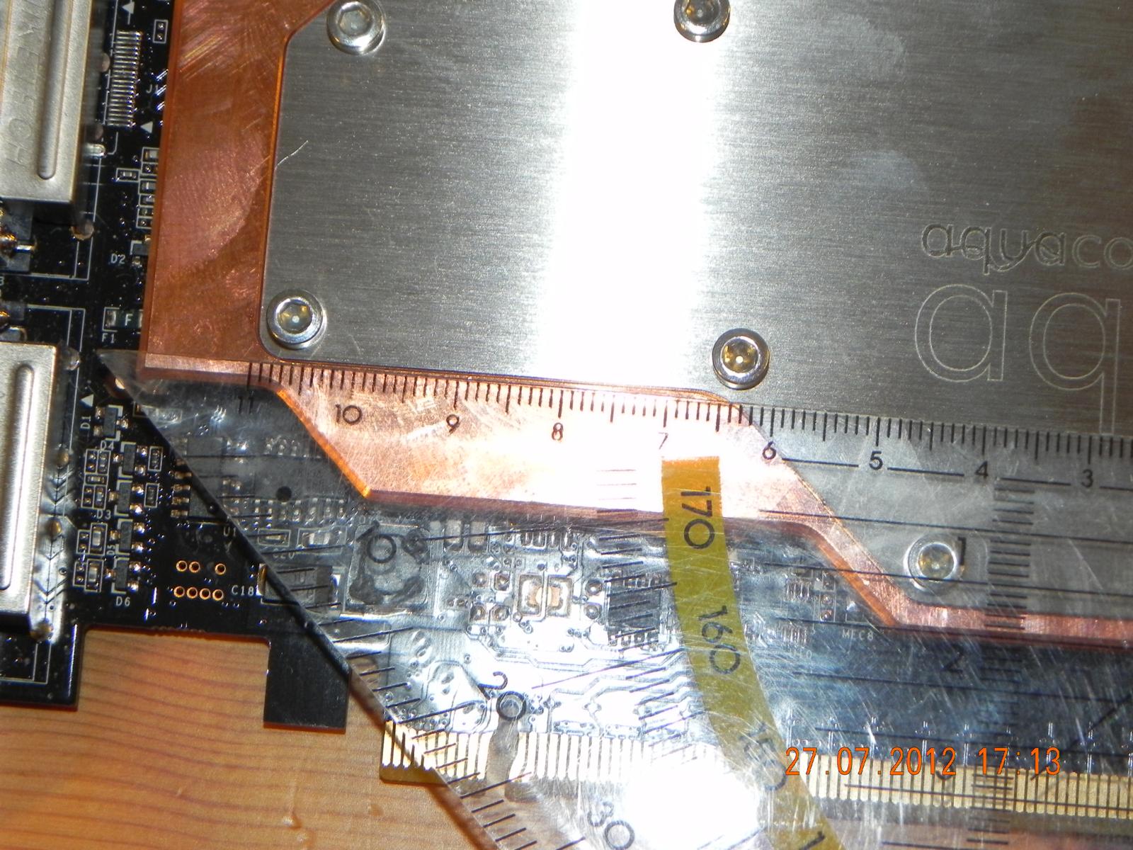

Wenn ich wüßte wo ich die alten GTX285er Stahlplatten hingelegt habe könnte ich sie ja mal vermessen um dir Anhaltspunkte zugeben... aber da herrscht bei mir das kreative Chaos.
Aber was ich machen kann: die GTX285 zu photographieren...
Allerdings erst heute Abend
Hier die Bilder

Nö, die liegen zur Zeit bei mir rum. Die GTX285 waren leichter zu finden als die Original Stahlplatten.
Auch wenn sie täuschend gleich aussehen, sie sind es nicht. Sieht man hier ganz gut:
