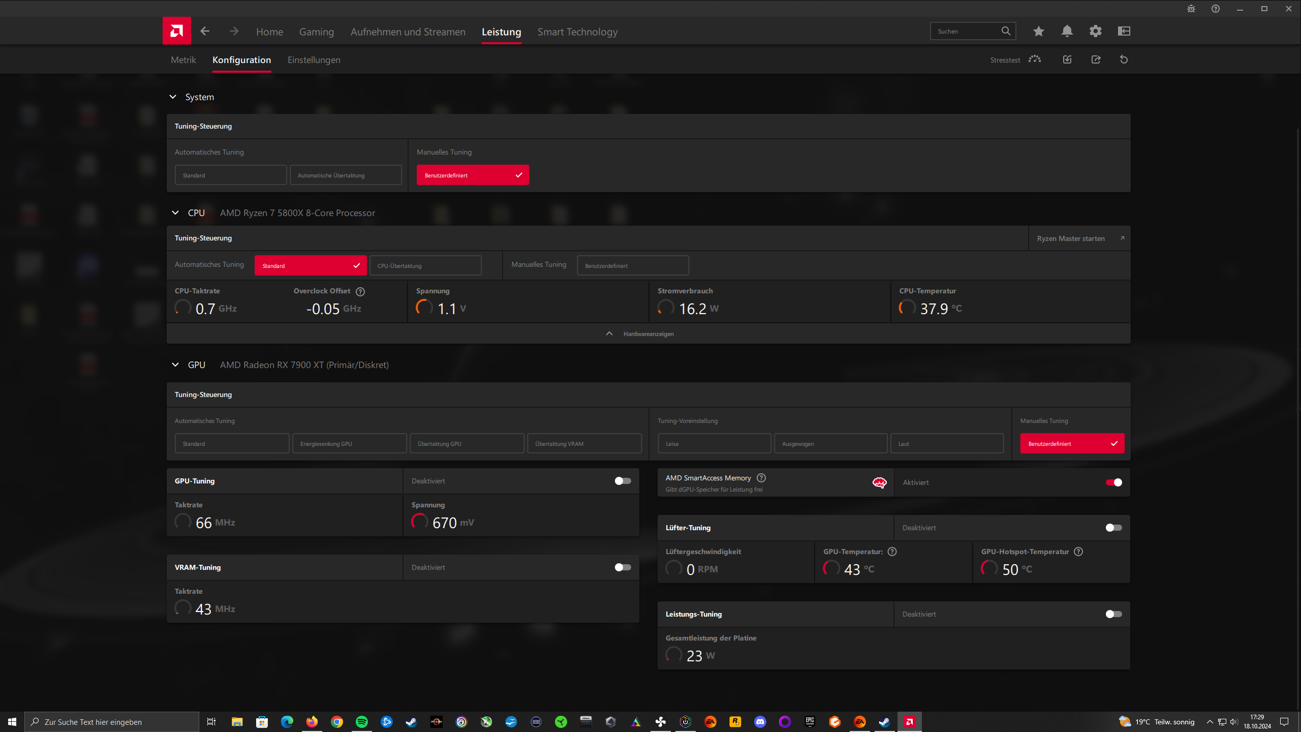

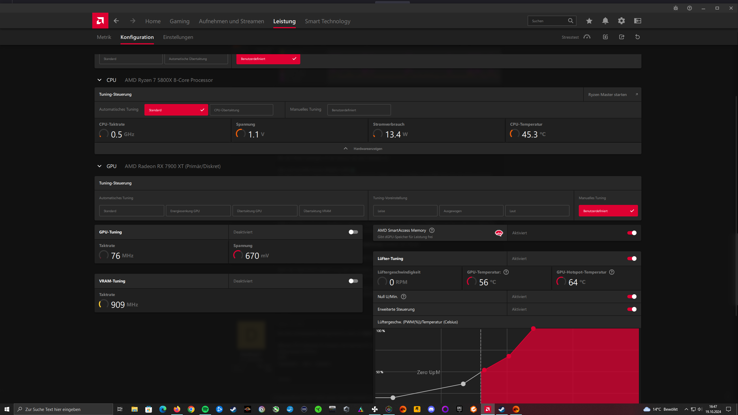

PS: Die Tuning Steuerung für die CPU flippt im AMD Treiber immer hin und her zwischen Standard und CPU Übertaktung. Ist das normal? ( Bild)

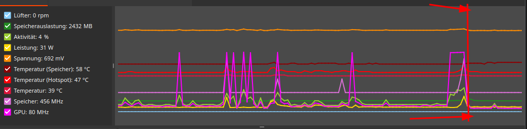

Meine gerade Lautloß mit Video abspielen, Desktopeffekten und Diversen anderen Programmen am laufen:
Und hier nach Video Pausieren, also keine aktivität für die GPU von daher:
Wo die Pfeile hinzeigen ist der Bereich ab dem Pausiert ist.
Also viel zu holen ist da ohnehin nicht :D
(Ist aber auch nur video pausiert.. und auch mit nem 1440p moni mit 240Hz und HDR, also das ist schon generell etwas Belastung. 7900XT)

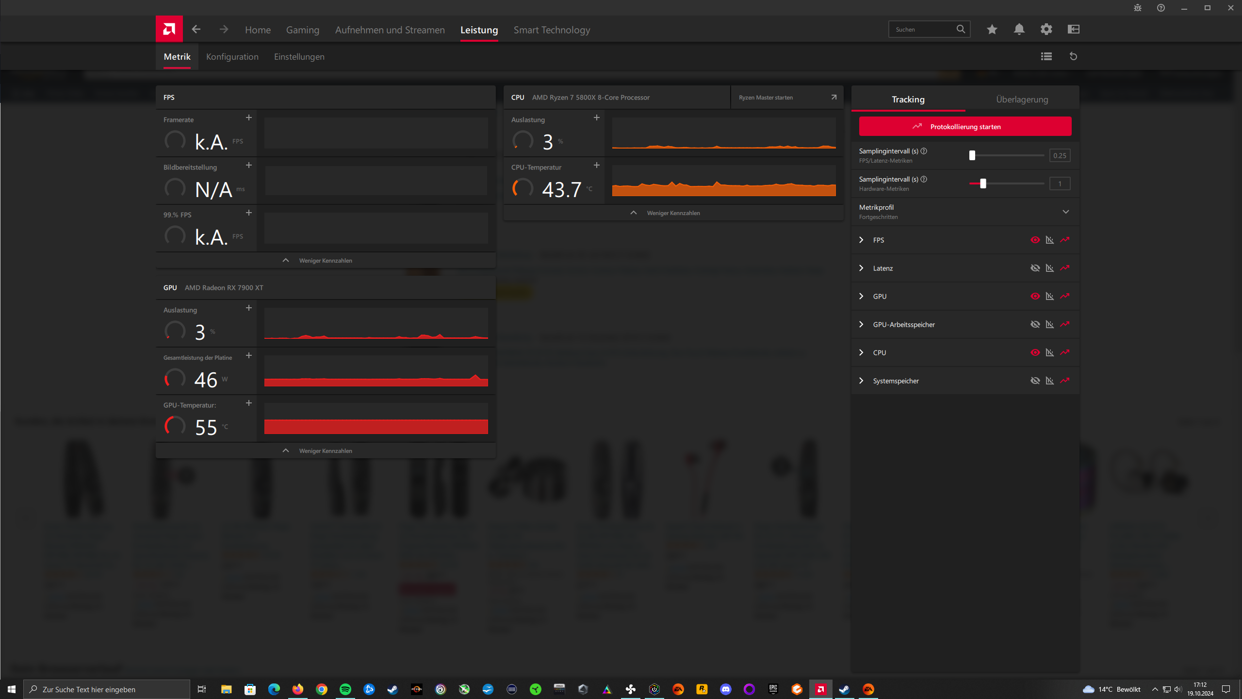

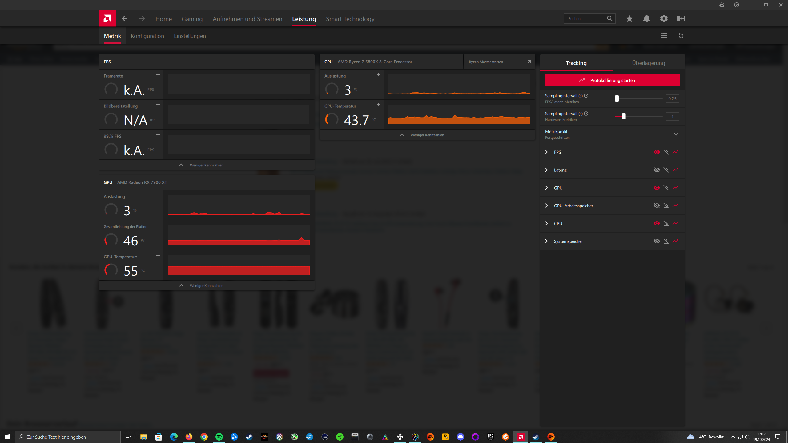

Jetzt habe ich gerade nochmal ein Foto von den Leistungsdaten gemacht und die Karte ist nun bei 56 Grad, obwohl ich nur am Schreiben war in Word die letzten zwei Stunden. Mache mir da keine Sorgen, aber gestern war sie deutlich kühler während Video und Film schauen.

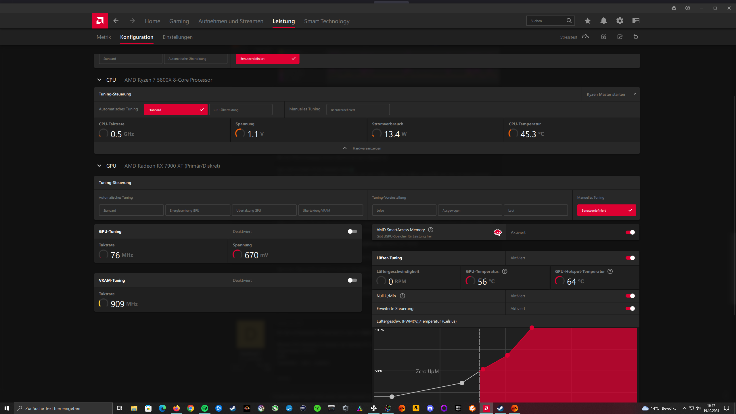

Was ich auch gerne noch nachvollziehen will ist, warum die "Tuning Steuerung" immer hin und her springt und scheinbar von selber immer wechselt zwischen "Standard" und " CPU Übertaktung". Wenn man live zuguckt, springt er mal von a nach b und plötzlich ist auch mal nichts " rot aktiviert" und alles ist grau. Ich möchte eigentlich gar nicht, dass der Treiber selber ständig an der CPU herum tuned. ich habe sonst auch nichts übertaktet oder sonstiges, auch nicht im Bios.

Hm, ich finde den AMD Treiber echt spannend, er macht was er will! Ich habe nochmal mit DDU im abgesicherten Modus alles deinstalliert und die aktuellste Version wieder installiert.
Dann war bei zwei mal hochfahren SAM direkt aktiv. Heute stand dann wieder " Funktion nicht verfügbar".
Habe dann nochmal neu gestartet und da war es wieder aktiviert. Jedes mal wenn es nicht geht, muss ich einmal neu starten, dann ist es aktiviert. Das ist schon merkwürdig. Auch die Tuningsteuerung greift ständig ein, relativ egal was ich einstelle....
Ich hab noch nicht gesehen, was du damit meinst.
Ehrlich gesagt hört sich das nicht danach an, das da was rumspukt, sondern das irgend eines deiner Programme daran rumpfuscht.
Reaktionen: havenol
Moin zusammen,

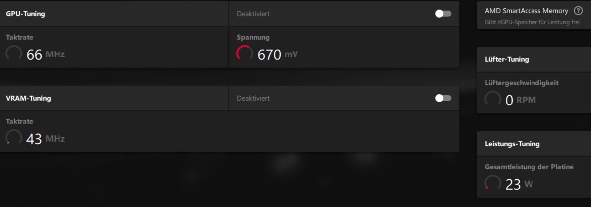

ich habe mir das jetzt die letzten zwei Wochen mal angeguckt und konnte nichts weiter machen. Jetzt habe ich aber gefunden, was der Grund ist. Der VRAM Takt!
Der bleibt nämlich manchmal bei 990Mhz stehen bei mir, egal ob ich den Rechner nutze oder nicht. Wenn ich dann im Treiber ein bisschen was hin und her stelle ( VRAM Tuning etc.) taktet er dann plötzlich runter und dann bleibt er im Ilde auch unten bis zum nächsten Neustart des PC`s.
Dadurch wird die Karte natürlich wärmer, wenn dauerhaft knapp 1000MHz VRAM anstehen.
Ich kann das Problem aktuell selber gut lösen, von daher ist das ok für mich. Ist demnach ja ein Treiberbug und ich hoffe, dass es in Zukunft eine Version gibt, wo es dann ncht mehr passiert und alles immer von selber nach unten taktet, wenn keine Leistung anliegt. Mach mir da aber leider bei AMD wenig Hoffnung :D
