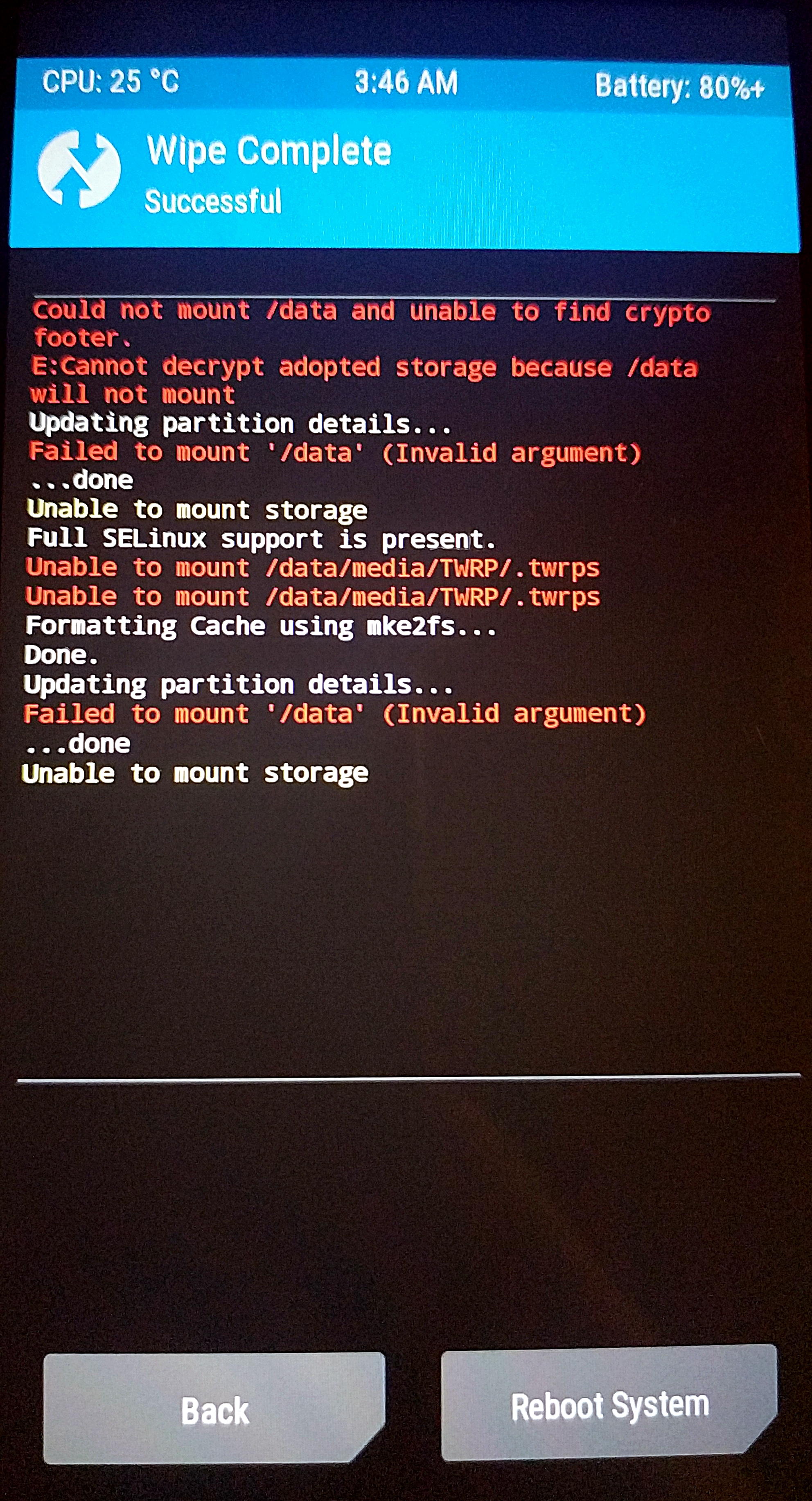

vor kurzem habe ich mir ein XIAOMI Redmi 7A zugelegt. Systemeigenschaften: LineageOS 21(21-20240315-NIGHTLY-Mi439) und TWRP (3.7.0_12.0) als Custom-Recovery. Leider habe ich folgendes Problem mit TWRP: wenn ich den Dalik / Art Cache oder Cache wipen möchte, erhalte ich die rote Fehlermeldung "Failed to mount '/data' (Invalid argument)".
Folgende Maßnahme schafft da temporär Abhilfe:
1) Wipe -> Adv. Wipe -> Data --> repair/change FS
2) dann einmal in exfat (o. FAT) formatieren und wieder zurück in EXT4
Danach lässt sich die DATA-Partition auch regulär mounten. Wenn ich das Gerät jedoch zum ins System-ROM reboote - und später wieder ins Recovery - dann erscheint die Fehlermeldung erneut sobald ich den Cache wipen möchte..... 😤
Kann mir jemand sagen ob sich das Problem irgendwie dauerhaft lösen lässt?

Das ist normal, die Datenpartition wird verschlüsselt und der Zugriff auch im System eingeschränkt.
TWRP versucht erstmal alle Partitionen zu mounten, auch wenn du sie letztendlich nicht wipen willst.

Bdeutet das, dass der Cache-Bereich dann trotzdem gewiped wurde?
Hier sind übrigens die Log-Einträge:
Du brauchst eine TWRP Version, die Android 14 und die Encryption davon unterstützt. Wenn TWRP diese Verschlüsselung unterstützt, fragt er dich beim Start nach PIN / Entsperrmuster, das du in Android fest gelegt hast, um den Zugang zu deinem Phone zu schützen (damit ist die Data Partition dann verschlüsselt).
Wenn deine TWRP Version das nicht abfragt, unterstützt sie die Encryption deiner Android Version nicht (dein TWRP ist für Android 12 gemacht, dein LinageOS ist schon Android 14) und du kommst dann mit TWRP nicht mehr an deine Daten ran.
In den weiten des Webs (z.B. bei XDA) kannst du vielleicht in irgendeinem Thread eine modded beta TWRP Version finden für dein Phone, die das kann.
Der wohl einfachste Weg ist die Recovery von LineageOS auf dein Phone zu flashen. Die hat zwar deutlich weniger Funktionsumfang, aber per ADB Sideload kannst du damit immer noch zusätzliche zip files etc. auf den Phone flashen.
