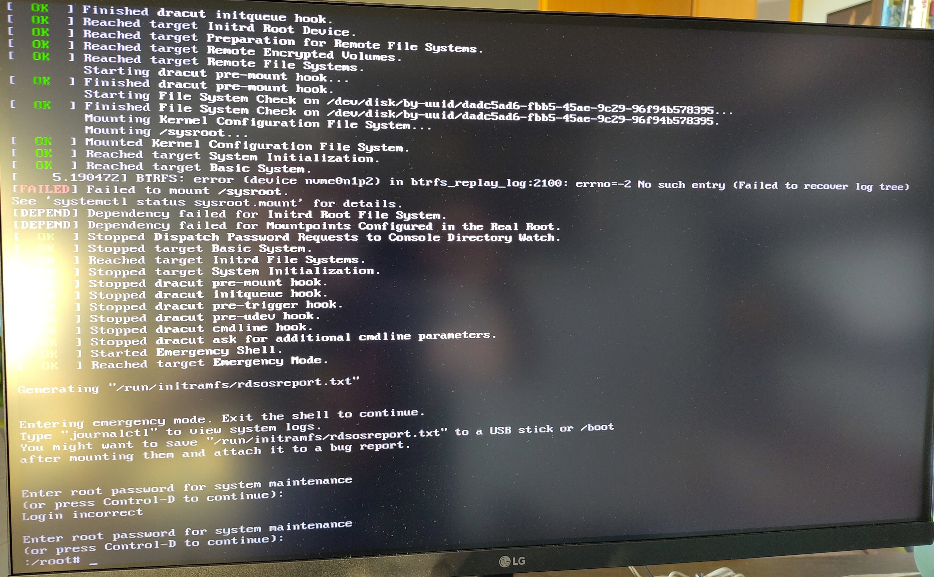

mein eOS läuft schon seit einer Weile holprig. Immer mal wieder stürzen Fenster ab. Mal aber auch der ganze Grafiktreiber mit Blackscreen (sound läuft manchmal ungehindert weiter). Meistens wenn ich im Firefox oder mpv irgendwelche Videos/Streams schaue. Ist aber auch schon bei lokalen Dateien vorgekommen. Dazu kommt seit 1 Woche dass meine Maus in unregelmäßigen Abständen für 1-2 Sekunden hängt. Mal merk ich gar nichts, mal mehrmals in 10 Minuten.
Bis jetzt hab ich das immer auf den "kwin" Prozess geschoben der sich auch nur gelegentlich mit einem Restart in den Notifications meldet. So sehr ich KDE Plasma mag, irgendwas läuft da nicht rund.
Den momentanen dracut "Fehler" habe ich auch, aber das sollte laut den eOS devs keine Rolle spielen für User die nur den rolling Arch Kernel benutzen und nur btrfs Partitionen haben. Alle Pakete sind vor ein paar Tagen noch problemlos geupdated worden. Hardware ist ein 7800X3D, B650 Gaming AX X V2, Radeon 7800XT, 32GB Patriot RAM auf EXPO1, 2TB Lexar NM790, quasi der hiesige Gaming Rechner vom letzten Jahr.
Der Crash kam gestern Abend. Wieder nur Stream geschaut in "mpv", dann Bild eingefroren. Keine Reaktion auf Eingaben oder keine sichtbare jedenfalls. Dann Blackscreen aber Sound ging weiter. Nach 30 Sekunden ohne Kontrolle habe ich Reset gedrückt.
Dann kam beim Booten der Fehler unten. Failed to mount /sysroot.
Beim Versuch über GRUB die Fallback Option zu booten ist es exakt der selbe Fehler.
Ich habe hier schon einen neuen CachyOS live stick zur Hand, aber wenn möglich würde ich erst versuchen das zu fixen. Also stellen sich mir 2 Fragen:
1) Wieso ist das bei diesem Reset passiert und nicht bei den anderen Malen in den letzten Monaten?
2) Wie bekomme ich über die emergency shell oder den livestick die /sysroot Partition wieder gemounted?
Habe mich schon durch die arch/eos Foren und Reddit gebuddelt mit ganz ähnlichen Fehlern aber leider ohne Erfolg.
Den Livestick hab ich auch schon gebooted, aber konnte die SSD in Dolphin auch nicht mounten.
Sorry für die Reflektionen im Bild.

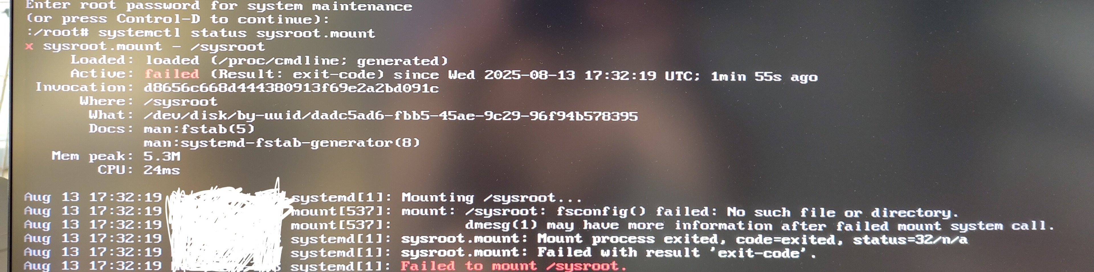

Nochmal... manuell mounten und den Kernel Log posten. Poste deine Befehle exakt aus dem Terminal (nicht abschreiben, sondern copy&paste). Du hast weiter oben schon zu viele Syntaxfehler verursacht.
Du machst was falsch beim mounten oder Du hast das falsche Laufwerk geprüft. Das gilt es herauszufinden. Dazu benötigt es die exakte Ein- und Ausgabe.
Ok, ich glaube ihr wollt dass ich das alles in der Konsole mache hm?? Na dann, roast my syntax ;)
[liveuser@CachyOS ~]$ sudo mount -v -o ro,rescue=usebackuproot /dev/nvme0n1p2 /mnt/eos
Code:
mount: /mnt/eos: can't read superblock on /dev/nvme0n1p2.
       dmesg(1) may have more information after failed mount system call.

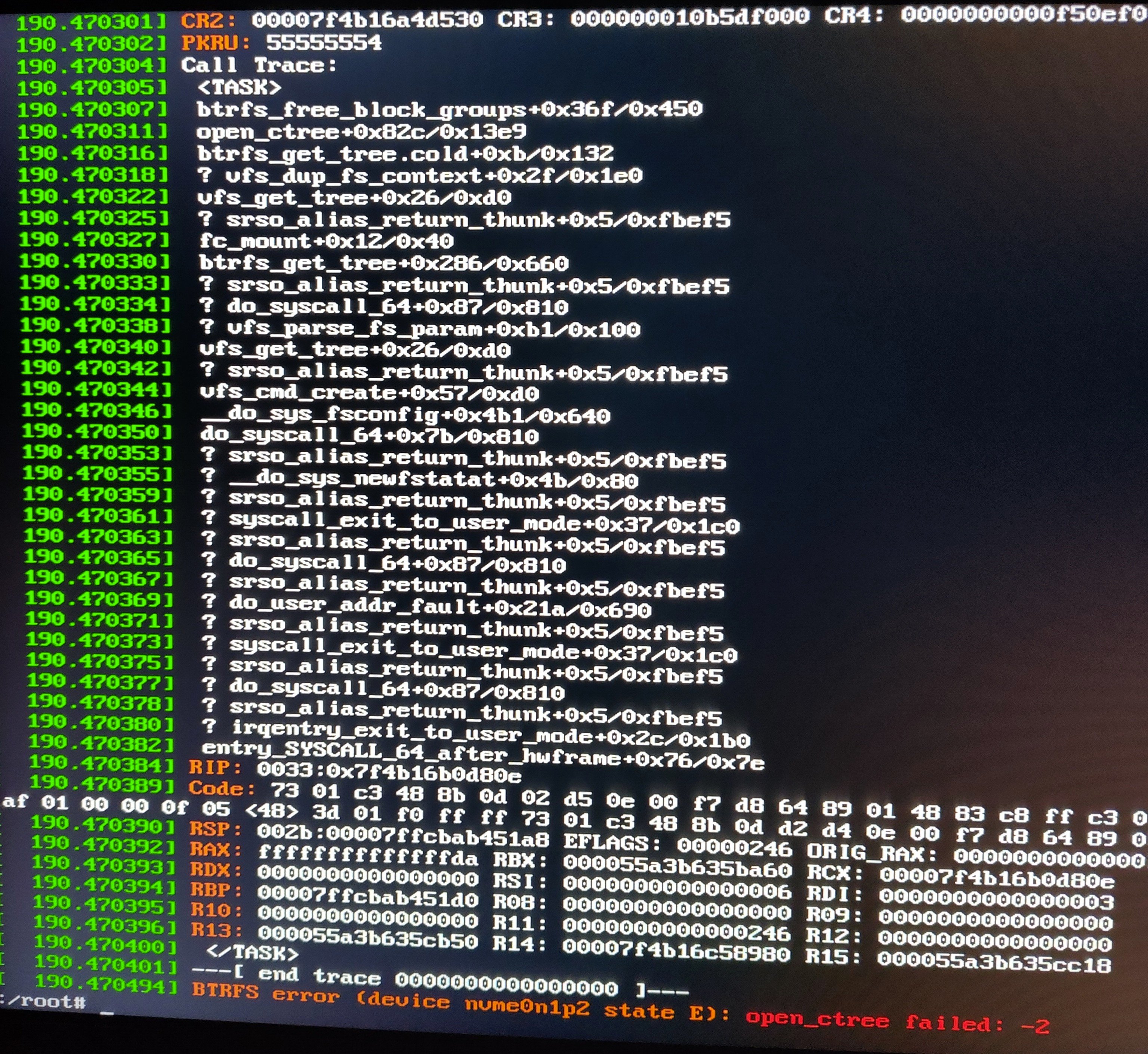

danach sudo dmesg
hier die problematischen zeilen
[ 8927.744708] BTRFS: device label endeavouros devid 1 transid 386453 /dev/nvme0n1p2 (259:2) scanned by mount (17067)
Code:
[ 8927.745262] BTRFS info (device nvme0n1p2): first mount of filesystem dadc5ad6-fbb5-45ae-9c29-96f94b578395
[ 8927.745276] BTRFS info (device nvme0n1p2): using crc32c (crc32c-x86) checksum algorithm
[ 8927.745280] BTRFS info (device nvme0n1p2): using free-space-tree
[ 8927.773056] BTRFS info (device nvme0n1p2): start tree-log replay
[ 8927.827788] BTRFS: error (device nvme0n1p2) in btrfs_replay_log:2100: errno=-5 IO failure (Failed to recover log tree)

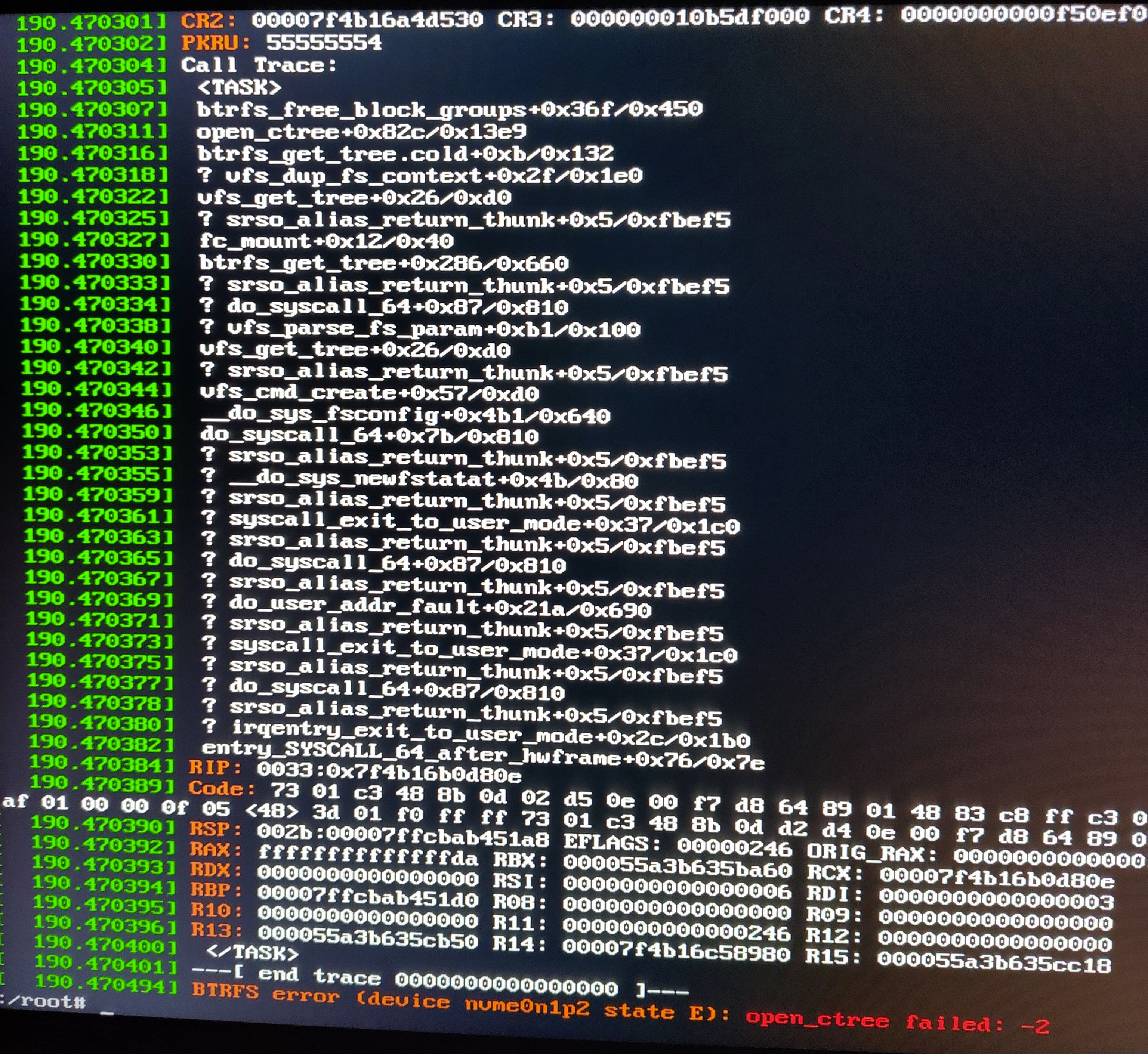

[ 8927.842545]  sha256_ssse3 drm_ttm_helper r8169 ttm aesni_intel nvme realtek crypto_simd i2c_algo_bit cryptd mdio_devres nvme_core drm_display_helper libphy nvme_keyring cec nvme_auth video wmi
[ 8927.842560] CPU: 2 UID: 0 PID: 17067 Comm: mount Tainted: P           OE       6.15.5-1-cachyos #1 PREEMPT(full)  76cc5d3e8db567abcd1651f7c8c095d4318d3355
[ 8927.842563] Tainted: [P]=PROPRIETARY_MODULE, [O]=OOT_MODULE, [E]=UNSIGNED_MODULE
[ 8927.842564] Hardware name: Gigabyte Technology Co., Ltd. B650 GAMING X AX V2/B650 GAMING X AX V2, BIOS F36 07/31/2025
[ 8927.842565] RIP: 0010:btrfs_release_global_block_rsv+0x1fa/0x370
[ 8927.842567] Code: 01 00 00 00 0f 84 c9 fe ff ff 0f 0b 48 83 bb 48 01 00 00 00 0f 84 c7 fe ff ff 0f 0b 48 83 bb 70 01 00 00 00 0f 84 c5 fe ff ff <0f> 0b 48 83 bb 78 01 00 00 00 0f 84 c3 fe ff ff 0f 0b 48 83 bb a8
[ 8927.842569] RSP: 0018:ffffcfc1ce84bb58 EFLAGS: 00010286
[ 8927.842571] RAX: ffff8d83145fd4b0 RBX: ffff8d829d720000 RCX: 0000000000200001
[ 8927.842572] RDX: 0000000000000001 RSI: ffff8d83145fd400 RDI: ffff8d83145fd408
[ 8927.842573] RBP: 000000001d99c000 R08: 0000000000000001 R09: ffffffffa34d1000
[ 8927.842574] R10: ffffffffe2664000 R11: ffff8d83145fc000 R12: ffff8d83145fd400
[ 8927.842575] R13: ffff8d829d720098 R14: 0000000000000000 R15: dead000000000100
[ 8927.842576] FS:  00007f29fa8ccb80(0000) GS:ffff8d87f875b000(0000) knlGS:0000000000000000
[ 8927.842578] CS:  0010 DS: 0000 ES: 0000 CR0: 0000000080050033
[ 8927.842579] CR2: 000055583f1f50e8 CR3: 0000000318783000 CR4: 0000000000f50ef0
[ 8927.842580] PKRU: 55555554
[ 8927.842581] Call Trace:
[ 8927.842582]  <TASK>
[ 8927.842584]  btrfs_free_block_groups+0x454/0x530
[ 8927.842587]  open_ctree+0x81c/0x141d
[ 8927.842593]  btrfs_get_tree.cold+0xb/0x132
[ 8927.842595]  ? vfs_dup_fs_context+0x2f/0x1e0
[ 8927.842598]  vfs_get_tree+0x26/0xd0
[ 8927.842601]  ? srso_alias_return_thunk+0x5/0xfbef5
[ 8927.842603]  fc_mount+0x12/0x40
[ 8927.842606]  btrfs_get_tree+0x286/0x660
[ 8927.842609]  ? srso_alias_return_thunk+0x5/0xfbef5
[ 8927.842610]  ? __kmalloc_node_track_caller_noprof+0x257/0x510
[ 8927.842613]  vfs_get_tree+0x26/0xd0
[ 8927.842615]  ? srso_alias_return_thunk+0x5/0xfbef5
[ 8927.842617]  __x64_sys_fsconfig+0x4c1/0x700
[ 8927.842620]  do_syscall_64+0x7b/0x810
[ 8927.842623]  ? srso_alias_return_thunk+0x5/0xfbef5
[ 8927.842625]  ? syscall_exit_to_user_mode_prepare+0x17e/0x1f0
[ 8927.842627]  ? srso_alias_return_thunk+0x5/0xfbef5
[ 8927.842629]  ? syscall_exit_to_user_mode+0x10/0x210
[ 8927.842631]  ? srso_alias_return_thunk+0x5/0xfbef5
[ 8927.842633]  ? do_syscall_64+0x87/0x810
[ 8927.842634]  ? srso_alias_return_thunk+0x5/0xfbef5
[ 8927.842636]  ? syscall_exit_to_user_mode+0x10/0x210
[ 8927.842638]  ? srso_alias_return_thunk+0x5/0xfbef5
[ 8927.842639]  ? do_syscall_64+0x87/0x810
[ 8927.842641]  ? srso_alias_return_thunk+0x5/0xfbef5
[ 8927.842642]  ? syscall_exit_to_user_mode_prepare+0x17e/0x1f0
[ 8927.842644]  ? srso_alias_return_thunk+0x5/0xfbef5
[ 8927.842645]  ? syscall_exit_to_user_mode+0x10/0x210
[ 8927.842647]  ? srso_alias_return_thunk+0x5/0xfbef5
[ 8927.842648]  ? do_syscall_64+0x87/0x810
[ 8927.842650]  ? exc_page_fault+0x81/0x190
[ 8927.842652]  entry_SYSCALL_64_after_hwframe+0x76/0x7e
[ 8927.842653] RIP: 0033:0x7f29faa21efe
[ 8927.842665] Code: 73 01 c3 48 8b 0d 12 be 0c 00 f7 d8 64 89 01 48 83 c8 ff c3 0f 1f 84 00 00 00 00 00 f3 0f 1e fa 49 89 ca b8 af 01 00 00 0f 05 <48> 3d 01 f0 ff ff 73 01 c3 48 8b 0d e2 bd 0c 00 f7 d8 64 89 01 48
[ 8927.842666] RSP: 002b:00007ffdd1b7e778 EFLAGS: 00000246 ORIG_RAX: 00000000000001af
[ 8927.842668] RAX: ffffffffffffffda RBX: 0000560d31407500 RCX: 00007f29faa21efe
[ 8927.842669] RDX: 0000000000000000 RSI: 0000000000000006 RDI: 0000000000000003
[ 8927.842670] RBP: 00007ffdd1b7e7a0 R08: 0000000000000000 R09: 0000000000000000
[ 8927.842671] R10: 0000000000000000 R11: 0000000000000246 R12: 0000000000000000
[ 8927.842672] R13: 0000560d314091e0 R14: 00007f29fab4b980 R15: 0000560d31409518
[ 8927.842675]  </TASK>
[ 8927.842676] ---[ end trace 0000000000000000 ]---
[ 8927.842759] BTRFS error (device nvme0n1p2 state E): open_ctree failed: -5
Mit mount -o rescue=usebackuproot,nologreplay konnte ich dann doch zugreifen und ein paar Dateien sichern. Eigentlich koennte ich jetzt CachyOS installieren, aber reparieren ist interessanter. Besonders wenn es nur ein kleiner Befehl ist. Bin mir trotz Dokumentation aber noch nicht sicher was als naechstes ansteht. Die zero-log Option schliesse ich nach meiner Interpretation jetzt jedenfalls aus.

Folge mal der Anweisung der Emergency Shell:
systemctl status sysroot.mount

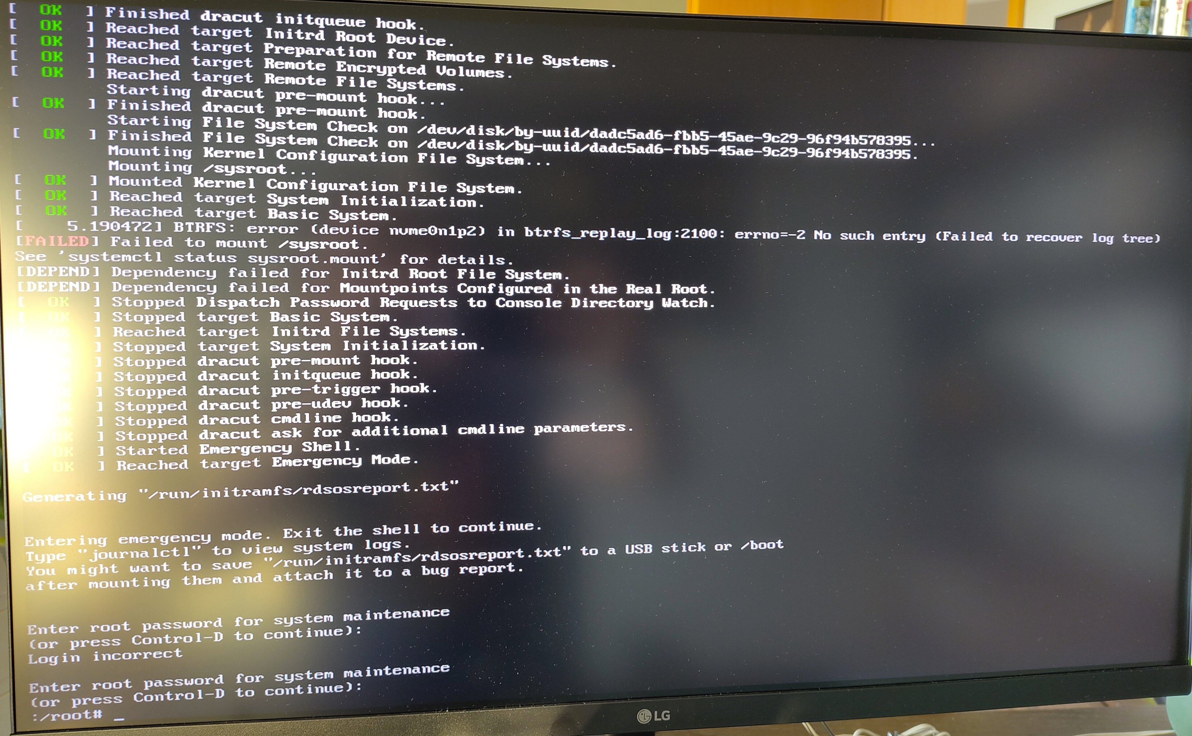

In der Emergency Shell:
ls -l /dev/disk/by-uuid
Dort sollte die dadc5ad6-... auf die /dev/nvme0n1p2 verlinkt sein.
Dann mache dies:
mkdir /tmp/nvme0n1p2
mount -t btrfs /dev/nvme0n1p2 /tmp/nvme0n1p2
dmesg |tail -n30 # hiervon Screenshot
cat /etc/fstab # hiervon auch Ich glaube, das geht da noch nicht.
Edit:
Hiervon auch:
cat /proc/cmdline
Hast Du schon mal mit Timeshift, Backup Tools oder ähnlichem rumgespielt?
Edit2:
Hilft zwar nicht weiter, sieht aber ähnlich aus (und ist aktuell).
https://forum.garudalinux.org/t/failed-to-mount-sysroot/45291
Ok die UUID zeigt auf die korrekte Partition.
cat /proc/cmdline zeigt das richtige boot image und root=UUID=dadc5... sieht normal aus.
Der Mountversuch schlägt wieder fehl. (ich könnte es nochmal mit nologreplay versuchen)
Der |tail befehl funktionier nicht, und /etc... gibts auch noch nicht.
Aber hier trotzdem die letzten Zeilen trace. Die unterscheiden sich minimal von der trace aus der live session.
Gerade nochmal in der live session alle mount Optionen durchgespielt. Es braucht "read only" und "nologreplay" zum mounten. Hab dann noch den btrfs scrub drüber gejagt ohne Fehler. Ich würde also morgen erst zero-log versuchen und danach sogar die ominöse repair Funktion. Außer ein paar KDE Einstellungen und Browsertabs hab ich auf der Maschine nichts zu verlieren.
