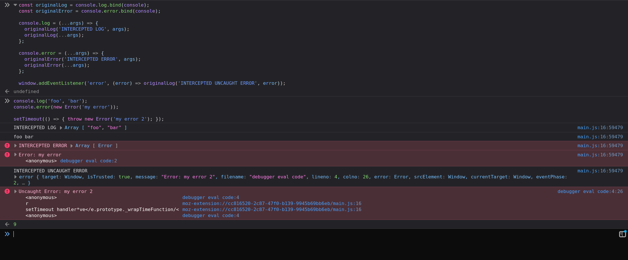

Ein Bild sagt mehr als tausend Worte:
Aber ein try/catch ist sinnvoll(!) eingesetzt (das heißt nicht einfach überall hin, sondern nur, wenn man den Fehler auch wirklich handeln kann/will) "besser".
