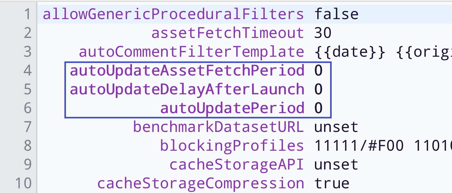

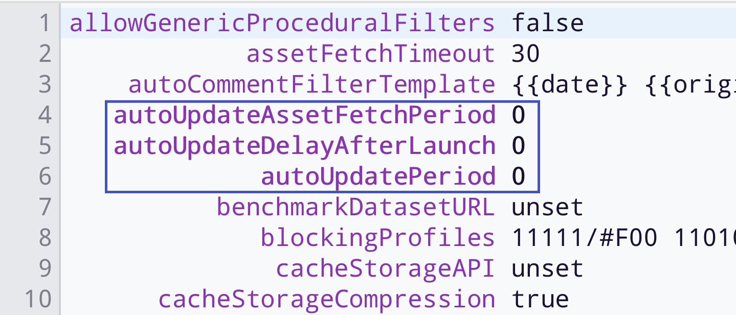

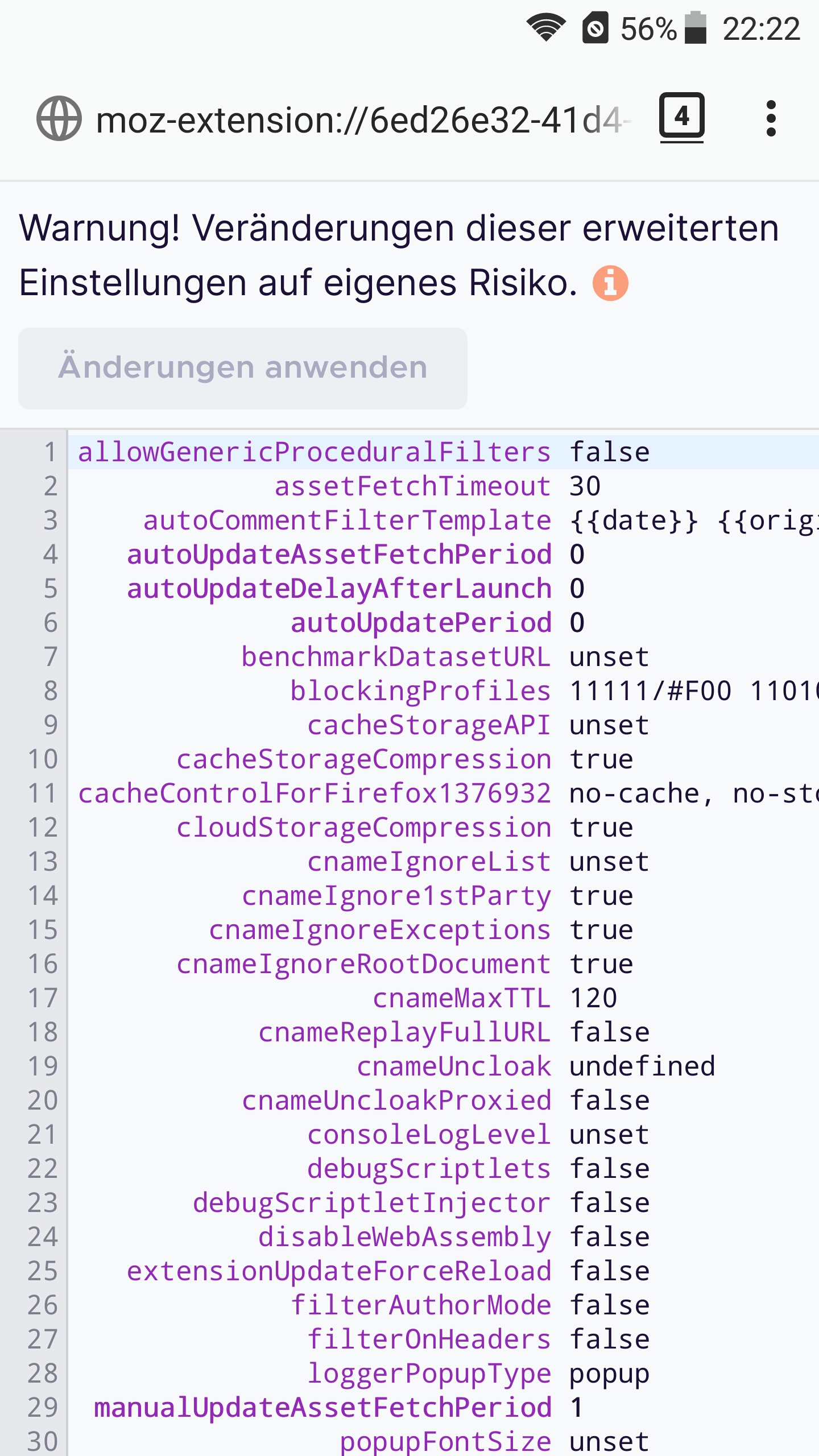

Aber es gibt da neben den Filterlisten in U Block noch diese spezial Einstellungen...
Für was die wohl sind?

Höllentor schrieb:
Aber es gibt da neben den Filterlisten diese spezial Einstellungen....
Die sind nur für technisch versierte Anwender - "Ich bin technisch versiert"
Siehe uBlock > Advanced settings
Advanced users are expected to read the documentation. This is very important.​
If you use advanced features without fully understanding them, uBO:
  • might
  • probably will
... behave in ways unexpected to you, and most likely you will end up being LESS protected than you would otherwise be with just default settings.
DO NOT UNDERESTIMATE THIS WARNING.​

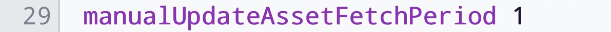

Hier stehen bei mir
  • autoUpdateAssetFetchPeriod: 60
  • autoUpdateDelayAfterLaunch: 105
  • autoUpdatePeriod: 4
was mit der Standardeinstellung übereinstimmt.
und bei manualUpdateAssetFetchPeriod steht 500, was mit der Standardeinstellung übereinstimmt..
Unten gibt es die Möglichkeit "Auf Werkseinstellungen zurücksetzen".
