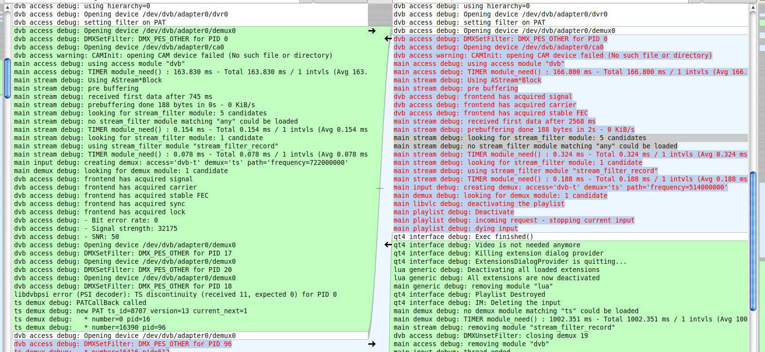

Anbei mal die VLC-Log mit dem -vvv Argument erzeugt. Vielleicht hilft sie Euch ja weiter ...

Ich hab mal meinen VLC mit -vvv gestartet und die Ausgabe in Meldiff mit Deiner verglichen. Siehe Screenshot. Bei Dir:
Code:
main input debug: creating demux: access='dvb-t' demux='ts' path='frequency=514000000'
main demux debug: looking for demux module: 1 candidate
main libvlc debug: deactivating the playlist
main playlist debug: Deactivate
main playlist debug: incoming request - stopping current input
main playlist debug: dying input
qt4 interface debug: Exec finished()
Bei mir:
Code:
main input debug: creating demux: access='dvb-t' demux='ts' path='frequency=722000000'
dvb access debug: frontend has acquired signal
dvb access debug: frontend has acquired carrier
dvb access debug: frontend has acquired stable FEC
dvb access debug: frontend has acquired sync
dvb access debug: frontend has acquired lock
dvb access debug: - Bit error rate: 0
dvb access debug: - Signal strength: 32175
dvb access debug: - SNR: 50
dvb access debug: Opening device /dev/dvb/adapter0/demux0
dvb access debug: DMXSetFilter: DMX_PES_OTHER for PID 17
dvb access debug: DMXSetFilter: DMX_PES_OTHER for PID 20
dvb access debug: DMXSetFilter: DMX_PES_OTHER for PID 18
Vielleicht kann ja ein Experte hier damit etwas anfangen. Für mich sieht es so aus würde bei Dir VLC beendet bevor der Stream überhaupt verarbeitet wird. Kenn ich eigentlich nur wenn das Signal zu schlecht ist.

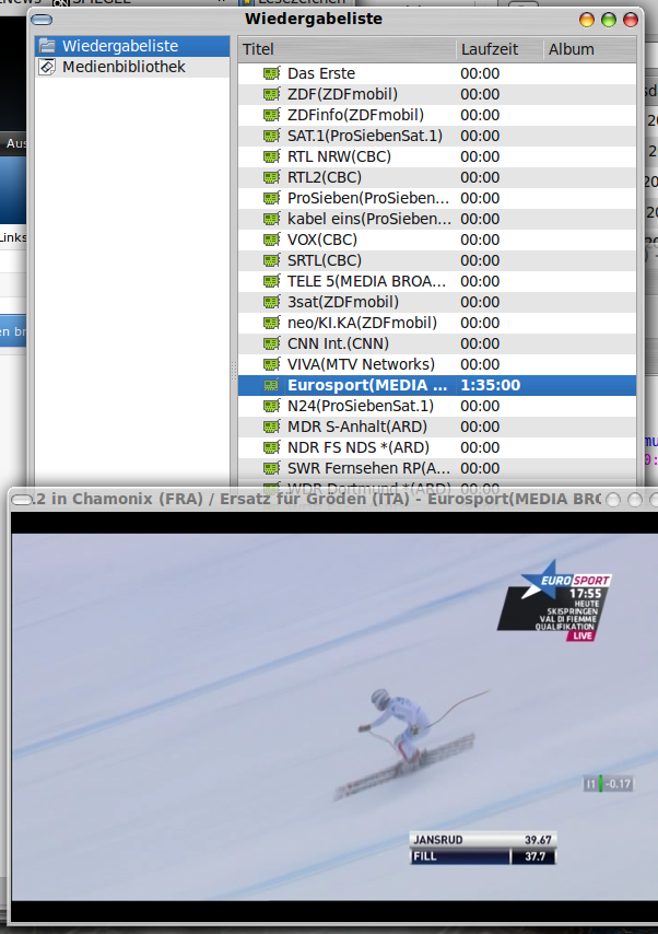

Die Programme totem, xine, me-tv, vdr und vlc können diese Datei verarbeiten. Einfach per Rechtsklick und "öffnen mit" das gewünschte Programm starten.
Starte mit der channels.conf VLC und versuche mal per Doppelklick in der Wiedergabeliste auf die Sender verschiedene zu starten. Unter VLC habe ich auch schon erlebt das ein Bild erst nach einem manuellen verändern der Bildgröße auch tatsächlich ein Bild erschien. Davor war es einfach nur schwarz.

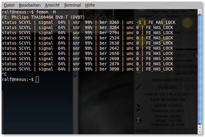

Wenn ein Sender mit einem Programm eingestellt ist kannst Du mit dem Befehl
Code:
femon -H
die Signalqualität prüfen. Sieht aus wie im Screenshot.
