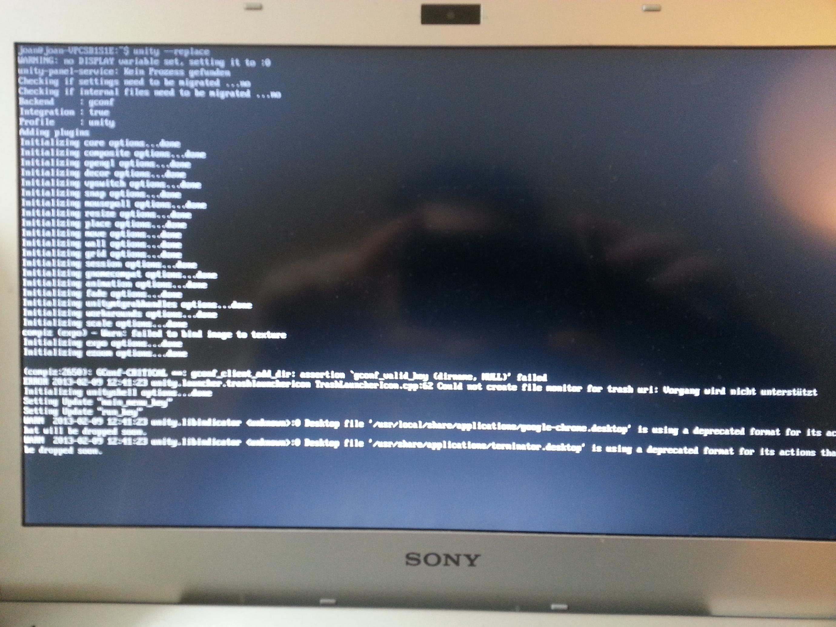

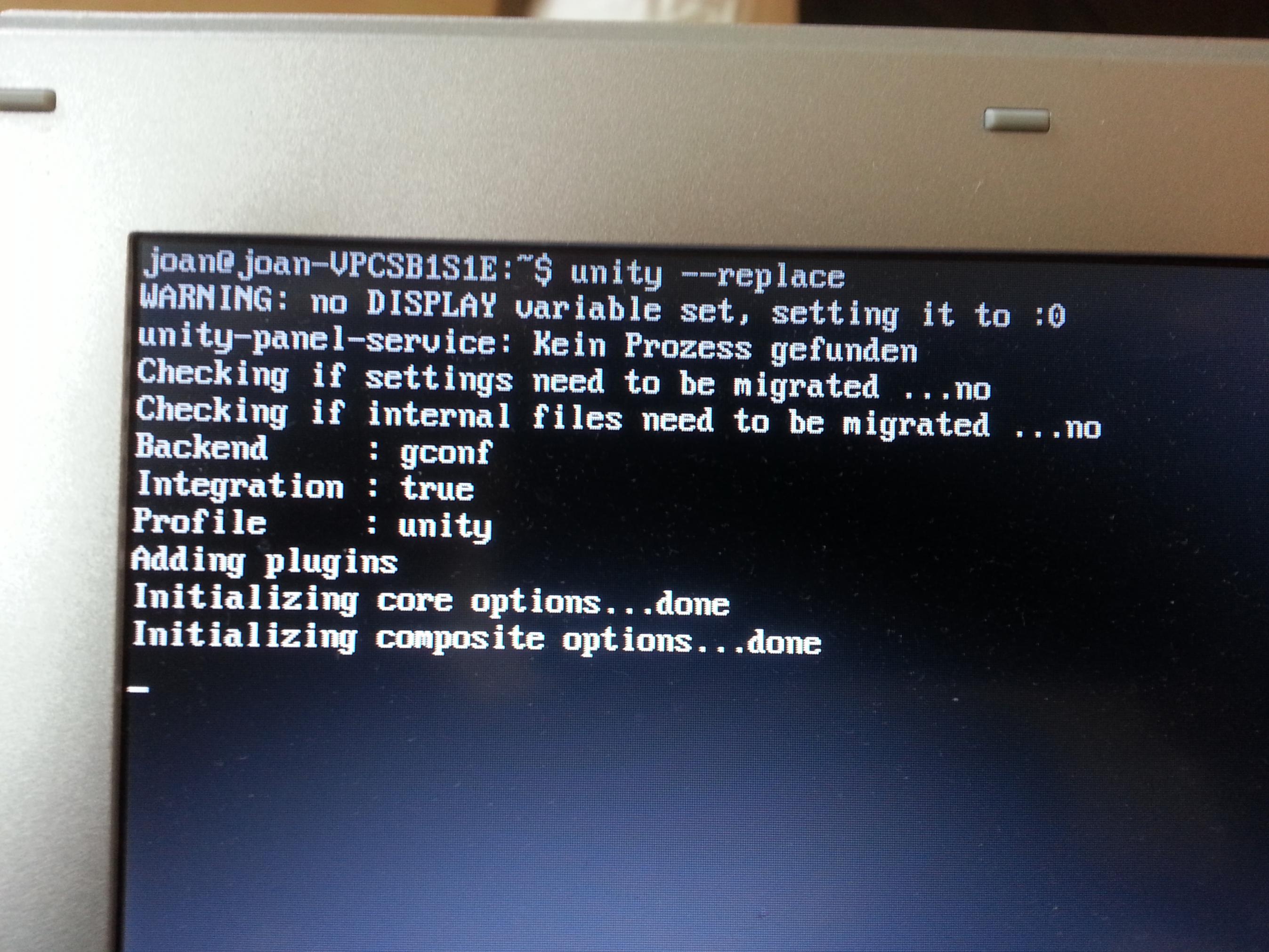

Habe unity --replace ausgeführt.

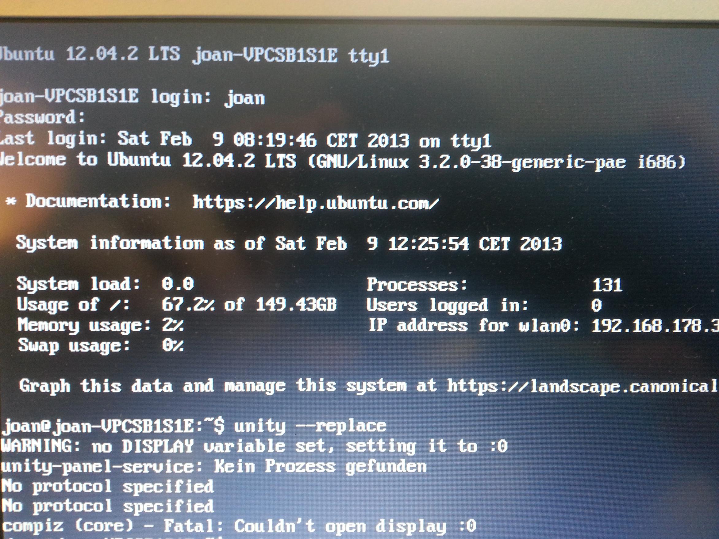

konsole innerhalb der gui ging nicht. nur die virtuelle konsole...
Ausgeführt VOR dem anmelden:
Ausgeführt NACH dem anmelden:
er hängt leider bei der letzten zeile und macht nicht weiter....
hatte das bild ersetzt... kp warum noch in der miniaturansicht das alte zu sehen ist...

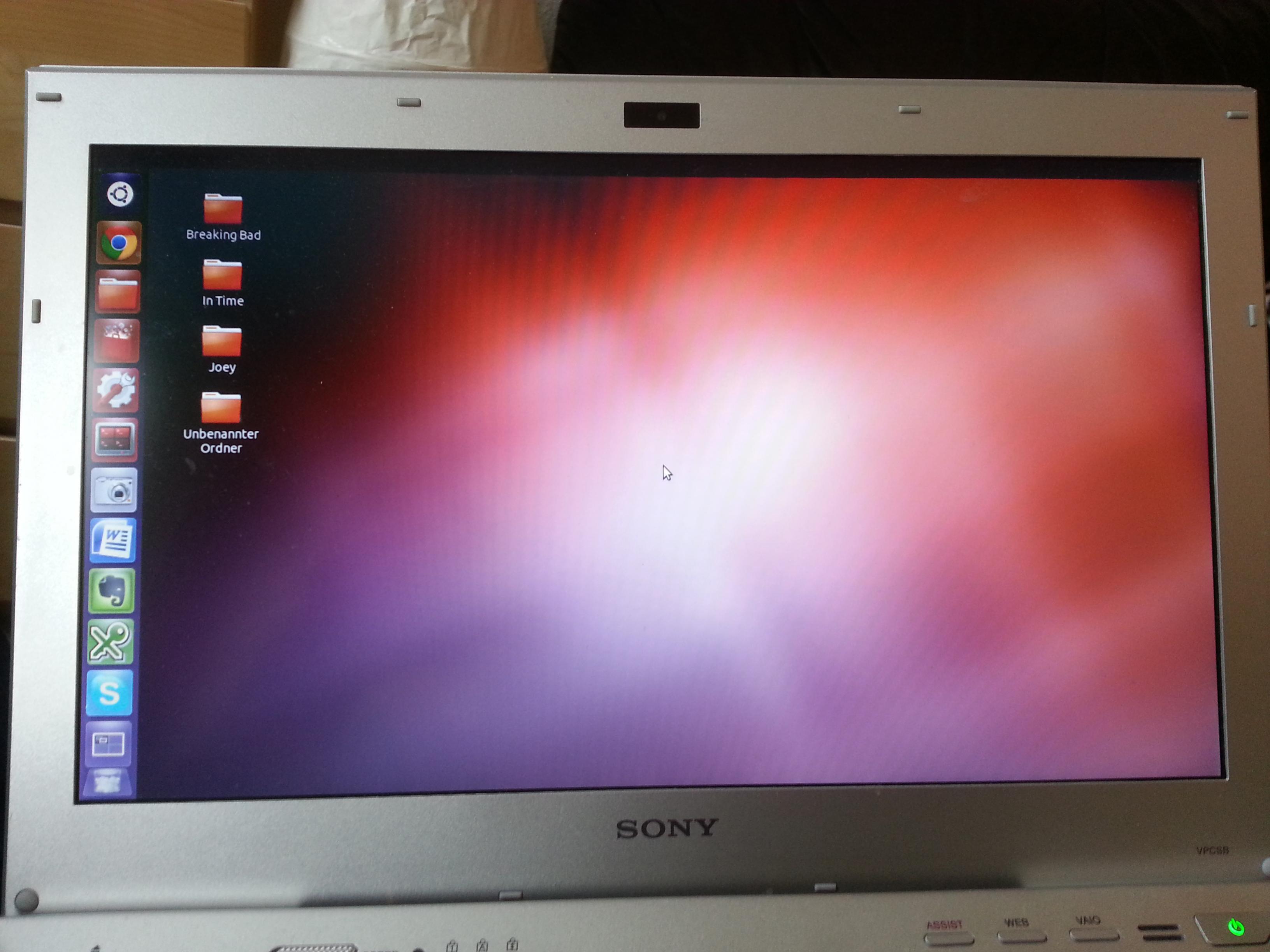

Hier ein bild (so bleibt er übrigens stehen, maus kann ich bewegen, jedoch reagiert er auf keine klicks):

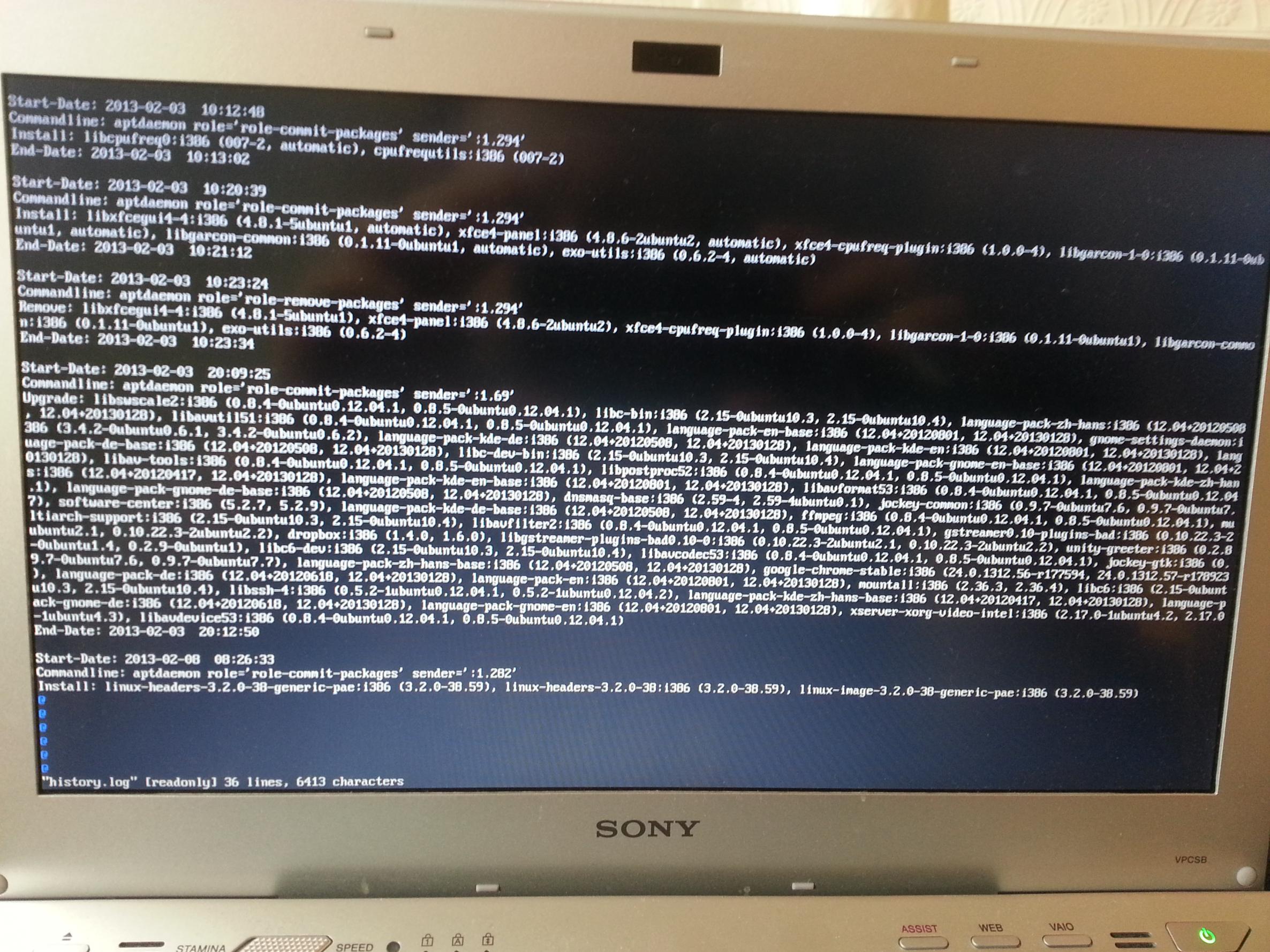

Kannst du mal schauen ob du unter /var/log/apt eine Liste von den letzten updates hast?
Edit: Hab nochmal nachgeschaut unter meinem Mint System(was Ubuntu serh ähnlich ist), dort konnte ich die "history.log" unter /var/log/apt/ finden. Kannst ja vielleicht mal den text daraus Kopieren der die Zeit des Updates Betrifft!

Hier das history.log:

Bei dem Log File biste sicher das es da zu ende war?
Ich kann da nur erkennen das der Linux Kernel Geupdatet werden wollte am 08.02, und dass das wohl garkein Ende gefunden hat?!
Also zumindest sollte am Ende des Vorgangs das ganze mit "EndDate XY" Enden.

sorry, du hattest recht... ich hab verplant nach unten zu scrollen... bin nicht so vertraut mit dem vi :D
hier das bild:

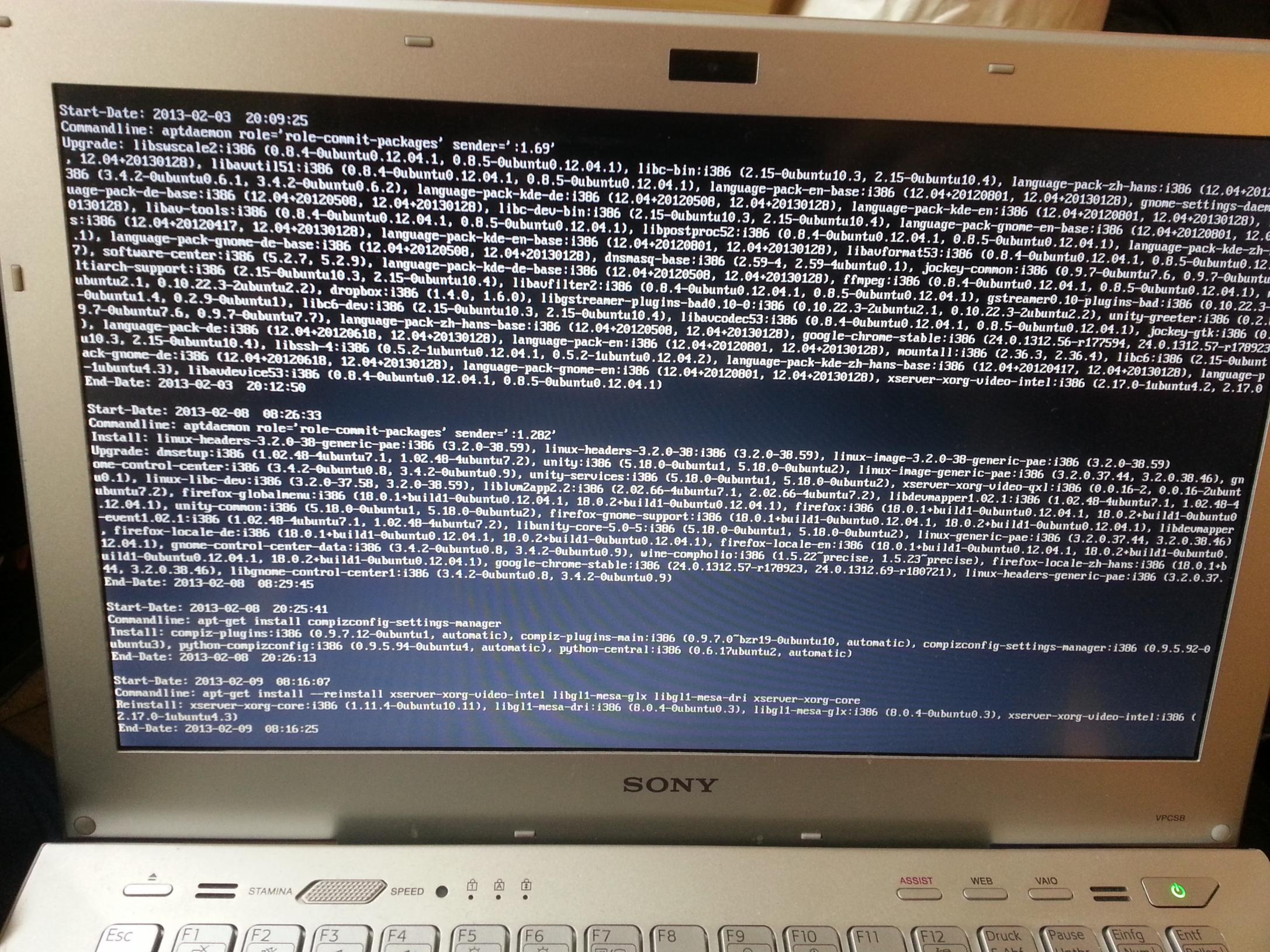

So Kernel Kram können wa abhaken das Update lief durch. Ich sehe aber das du Compiz etc. Installiert hattest?
Ich würde mal vermuten daran liegts? Ich weiß nicht ob sich Unity mit Compiz noch so gut Verträgt?

ich habe so nen configurationsmanager installiert, weil ich gelesen hatte das es mittels diesem behoben werden kann.

Achsooo also das problem bestand schon bevor du den ganzen Compiz Kram Installiert hattest?
ja.
diesen compiz-config-settings-manager habe ich erst installiert, als nix mehr ging. ich hatte irgendwo gelesen das man es damit beheben kann... was aber nicht klappte...
nach dem neustart gestern (infolge des updates) geht nichts mehr...
