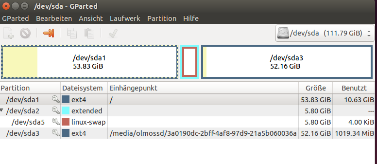

? wie erhält man mit gparted aus zwei Partitionen eine Große?
dev/sda1 + dev/sda3 sollen zusammen gefügt werden? Finde keine Option, welche die beiden Partitionen zusammenkitted.
Gibt es da evtl. ein anderes Tool;
sonst muss ich den windows-Partitionierer nehmen?
sonst tut es, wie es soll = löbliches Programm, der Clonezilla
Partition 2 löschen, Partition 1 entsprechend ausdehnen.
Dein Problem ist hier eher die räumliche Aufteilung...
Daaron schrieb:
Partition 2 löschen, Partition 1 entsprechend ausdehnen...
Part 2 kann man lösche, ja.
Part 1 ausdehnen.....funktioniert nicht. Was scheis, dieses gparted....
hab es m. e. win-Partitionierer zusammengeflickt...
Lösch alle Partitionen bis auf sda1, vergrößer die dann. Lass aber noch 6gb frei damit du die Swap Partition wieder erstellen kannst.

funktioniert das so? habe da eher Zweifel...zuletzt zerschiesst es den ganzen Kram...
Schleckeis holen, weil nichts mehr funktioniert.
so ein Kack muss out of the box funktionieren.
Hab es mit dem win-Partitionierer gekittet.
