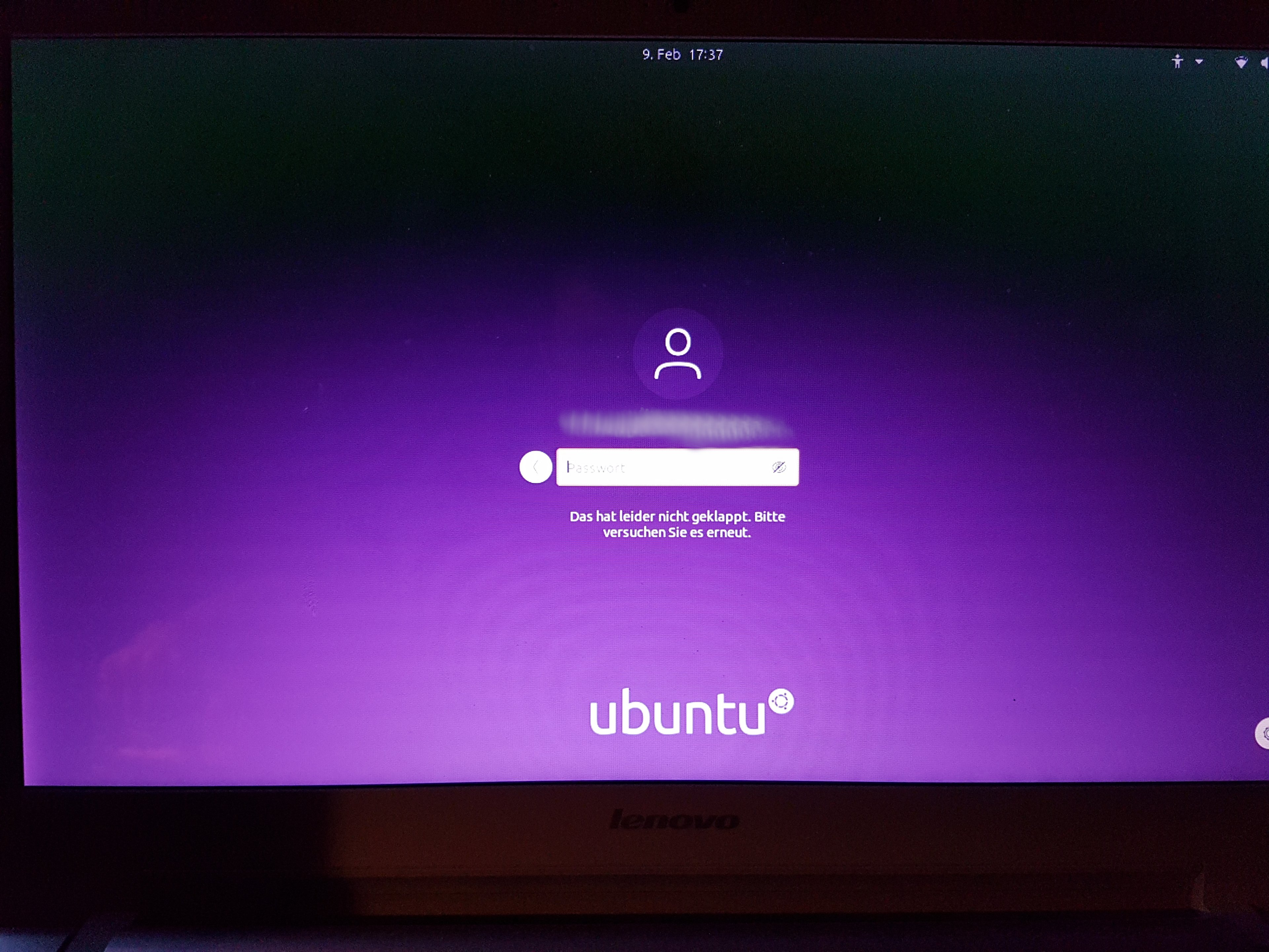

Guten Abend Zusammen,

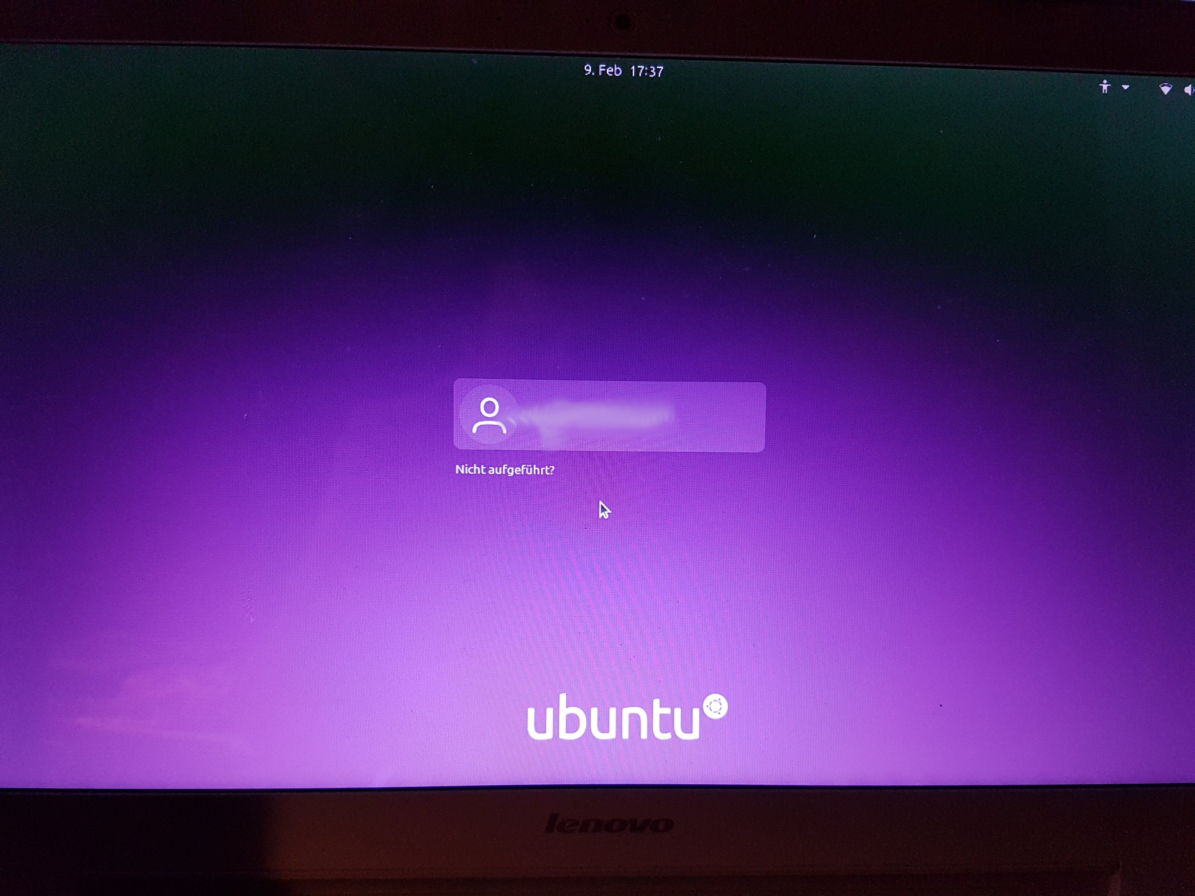

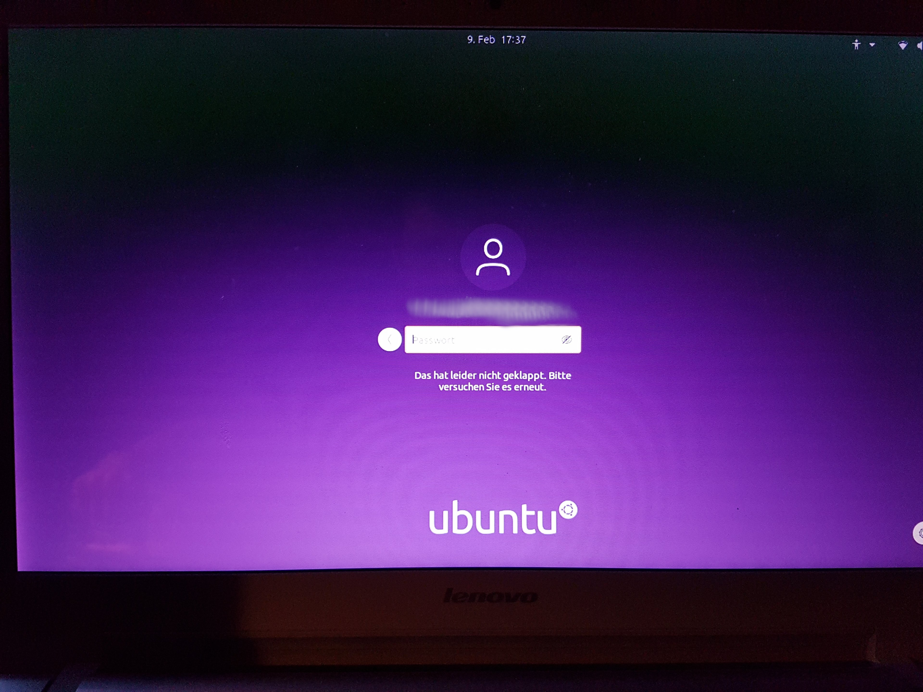

leider habe ich seit ein paar Stunden das Problem mich in Ubuntu 20.04 LTS einzuloggen. Vielleicht hatte schon mal Jemand mehr das Problem und kann mir hier einen Rat geben. Zu meinen Gegebenheiten zählt folgendes System und Randbedingungen. Zudem habe ich zwei Bilder in den Anhang gepackt.
  • Ubuntu 20.04 LTS läuft auf meinem Lenovo Ideapad Z500 (2013)
  • Auf dem selben System befindet sich ein Windows und Grub 2.0 als Bootloader
  • Ubuntu war bis letzte Woche Stand 18.04 LTS und wurde von mir durch ein Distri-Update auf Version 20.04 upgegraded
  • System hat durch das Update merkliche positive Mehrperformance erreicht (Hauptspeicherbedarf nur noch 1,7 GB statt 3,3 GB und kein Tearing mehr beim Scrollen)
  • Das Passwort wird akzeptiert, aber das System bleibt im Loginscreen hängen
  • Bei vorsätzlicher falscher Passworteingabe ändert sich der Loginscreen und ich werde darauf hingewiesen, dass ich das Passwort falsch eingegeben habe
Gibt es eine Möglichkeit über ein ISO das System zu reparieren? Oder sind vielleicht leichtere Methoden möglich? Habe Ubuntu 20.04 seit letzter Woche jeden Tag mehrere Stunden im Einsatz. Gestern Abend konnte ich mich das letzte Mal korrekt einloggen.
Vielen Dank im voraus für Tipps und Tricks
Mit freundlichen Grüßen
Michael

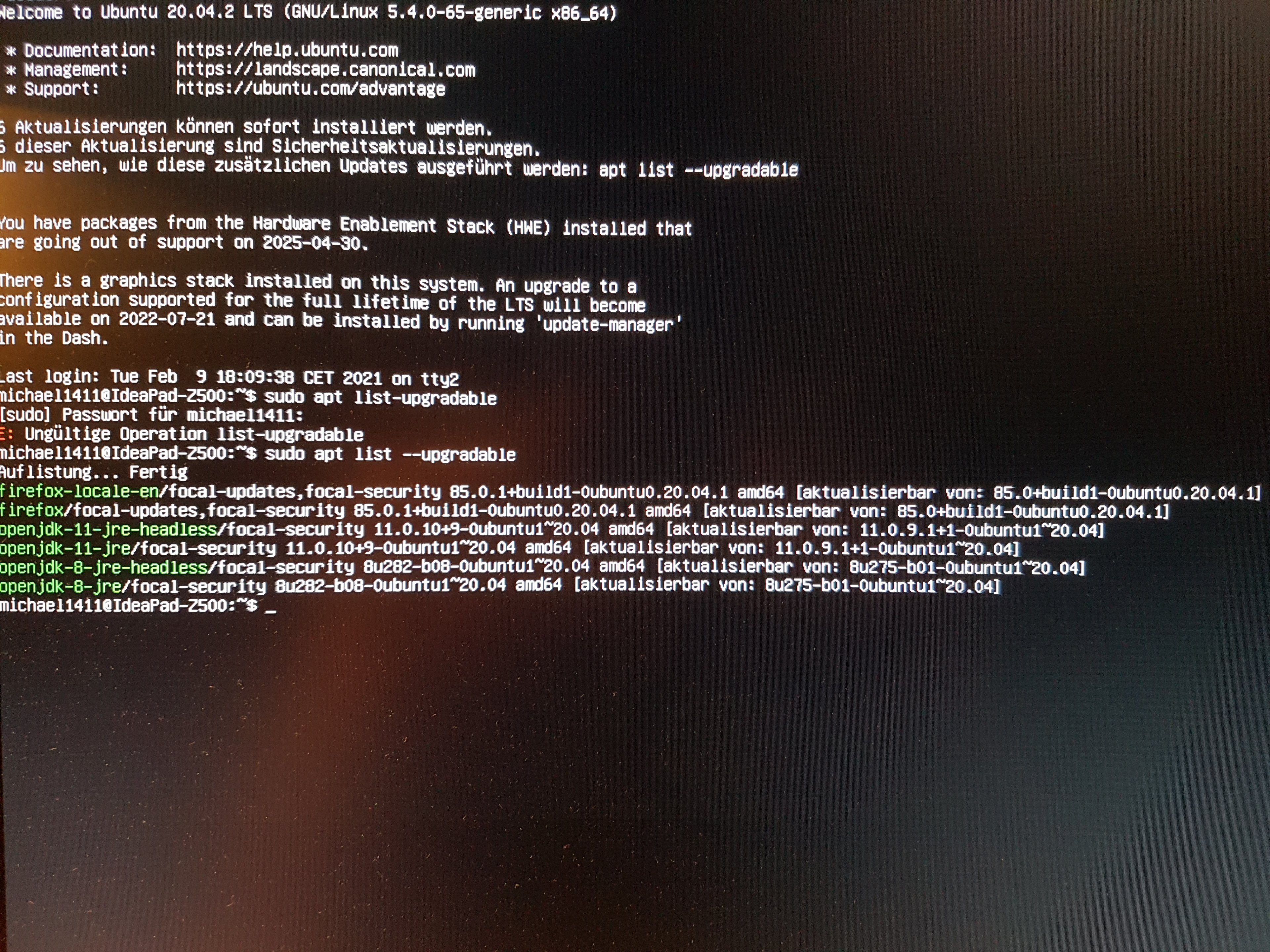

ctrl+alt+f2 und dann im terminal einloggen und die logs anschauen (z.b. journalctl -e). kannst da auch gleich mit "sudo apt update && apt upgrade" nach updates schauen.
ich wollte es nicht komplizierter machen als nötig :) f1 bringt mich übrigens nicht auf eine login-shell sondern zeigt mir nur den init-prozess. wahrscheinlich so ein systemd-ding /shrug
Vielen Dank 0x8100 und Groug. Komme in das Terminal rein und kann auch updaten und Co. Im Log sehe ich auch einige Fehler. Muss mal schauen, wie ich die beheben kann.
Tolles Forum hier, wo einem so schnell geholfen wird.

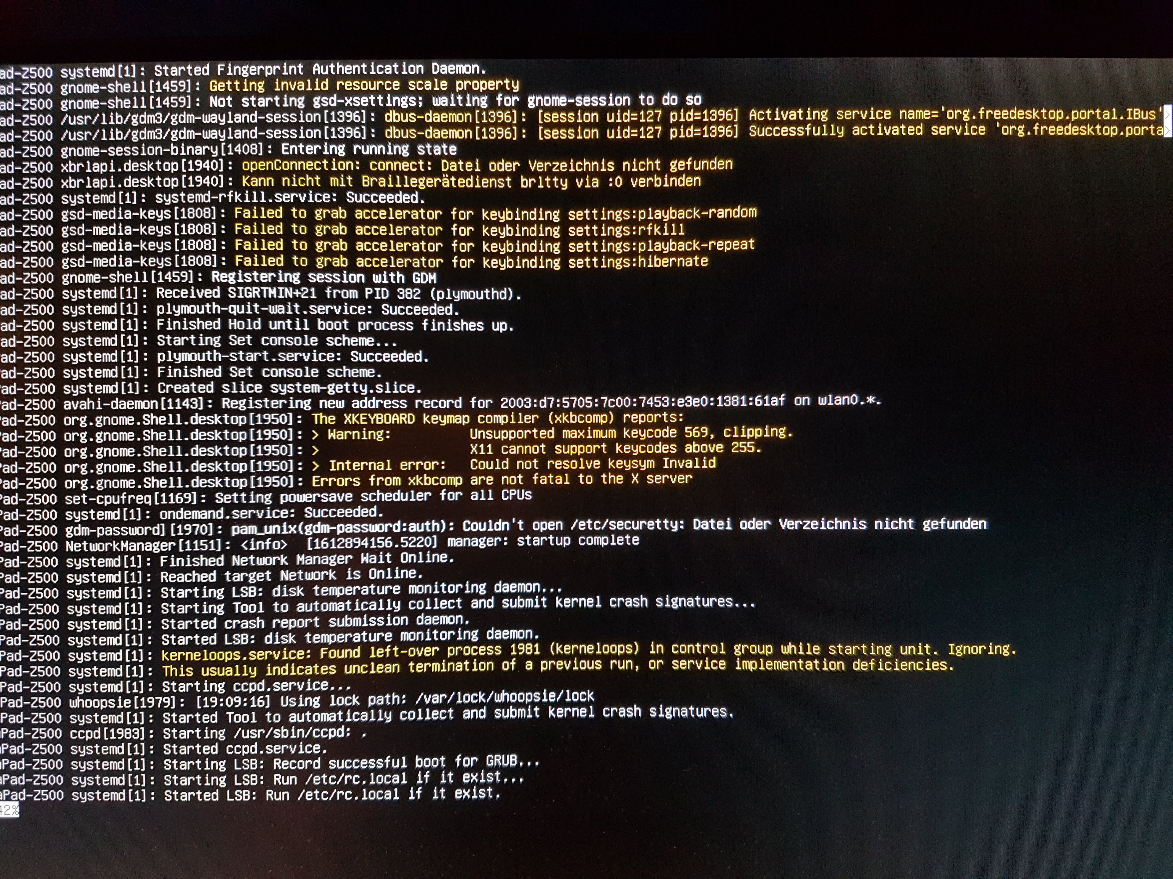

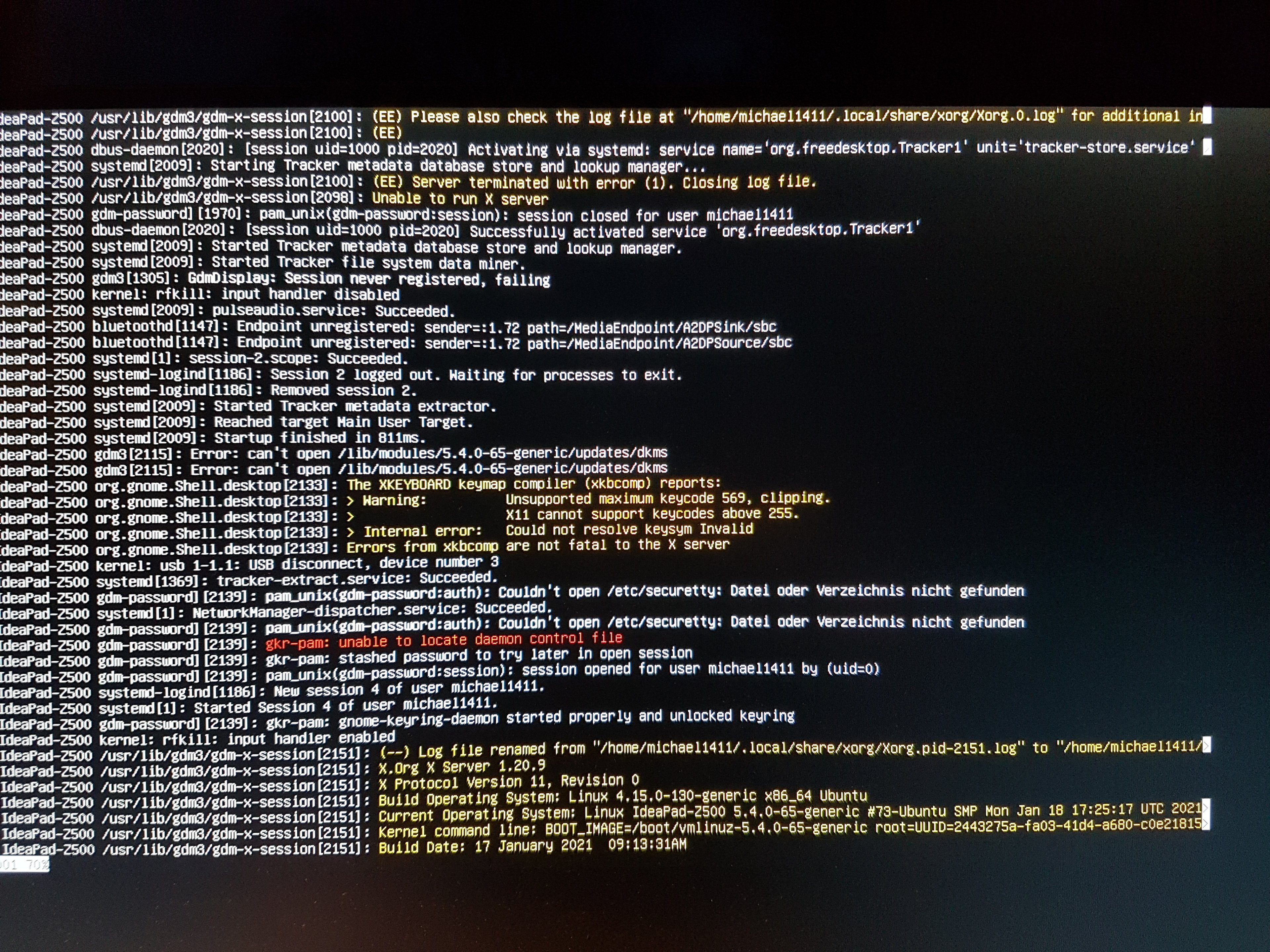

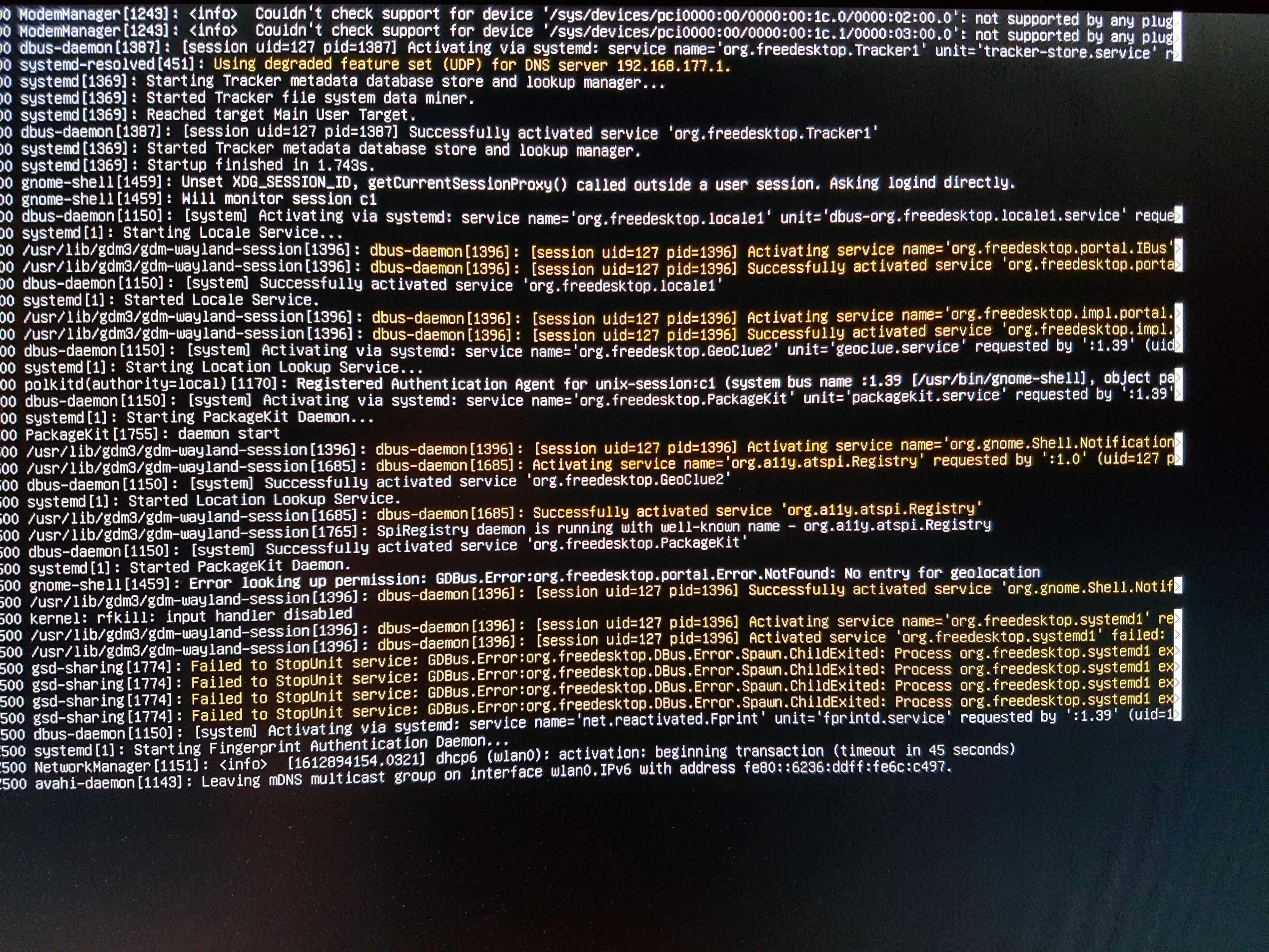

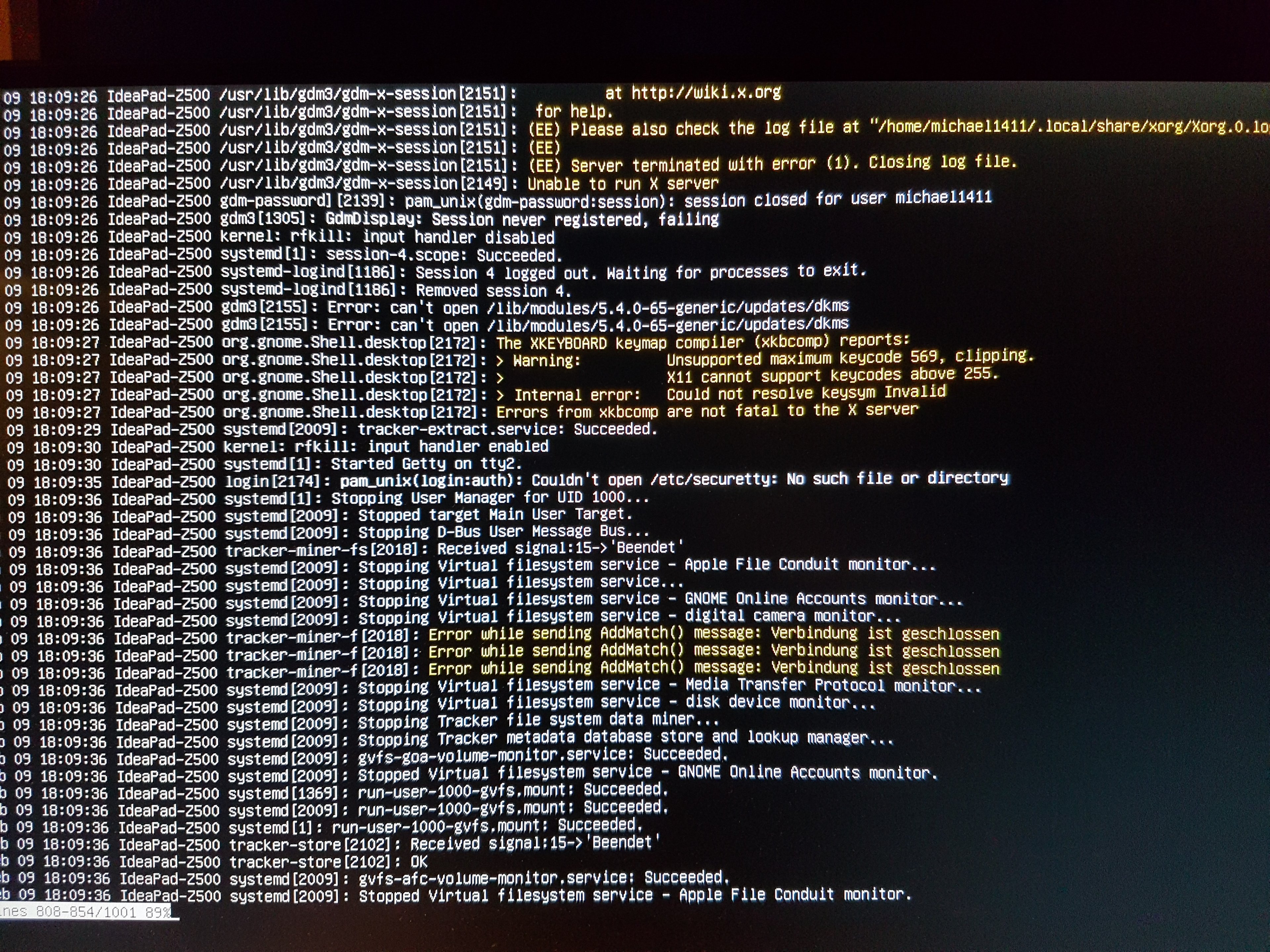

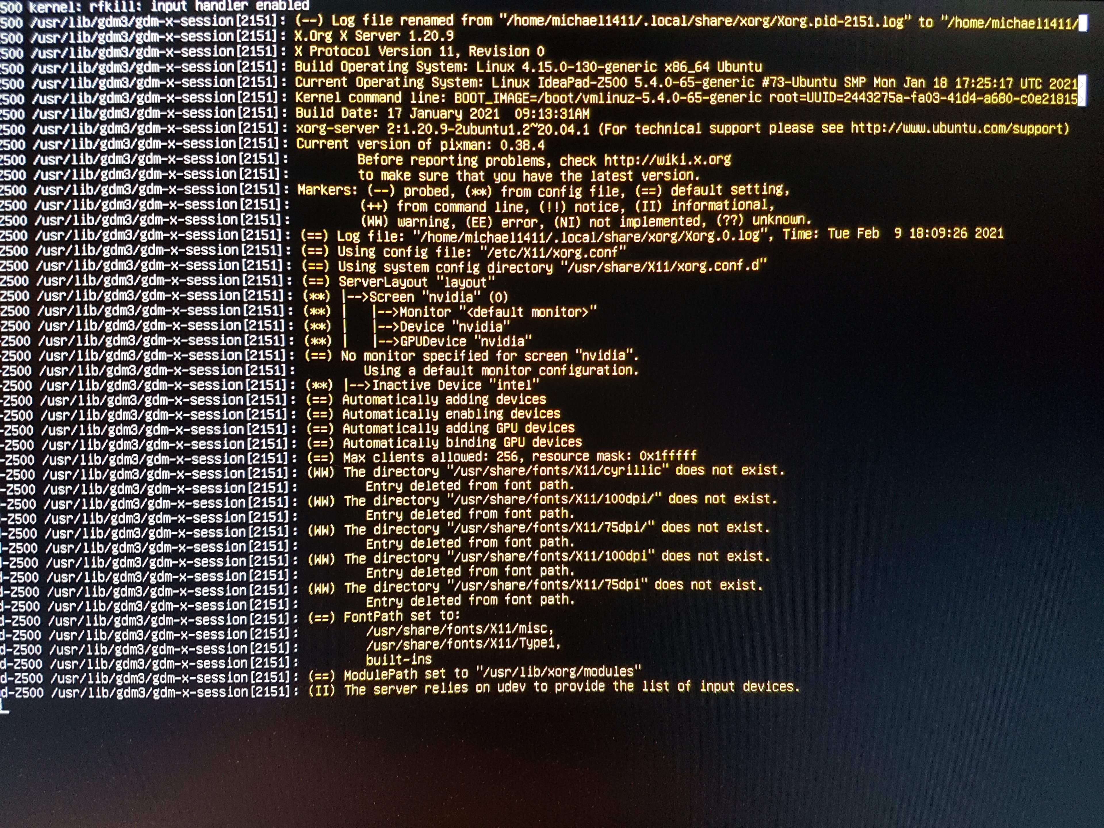

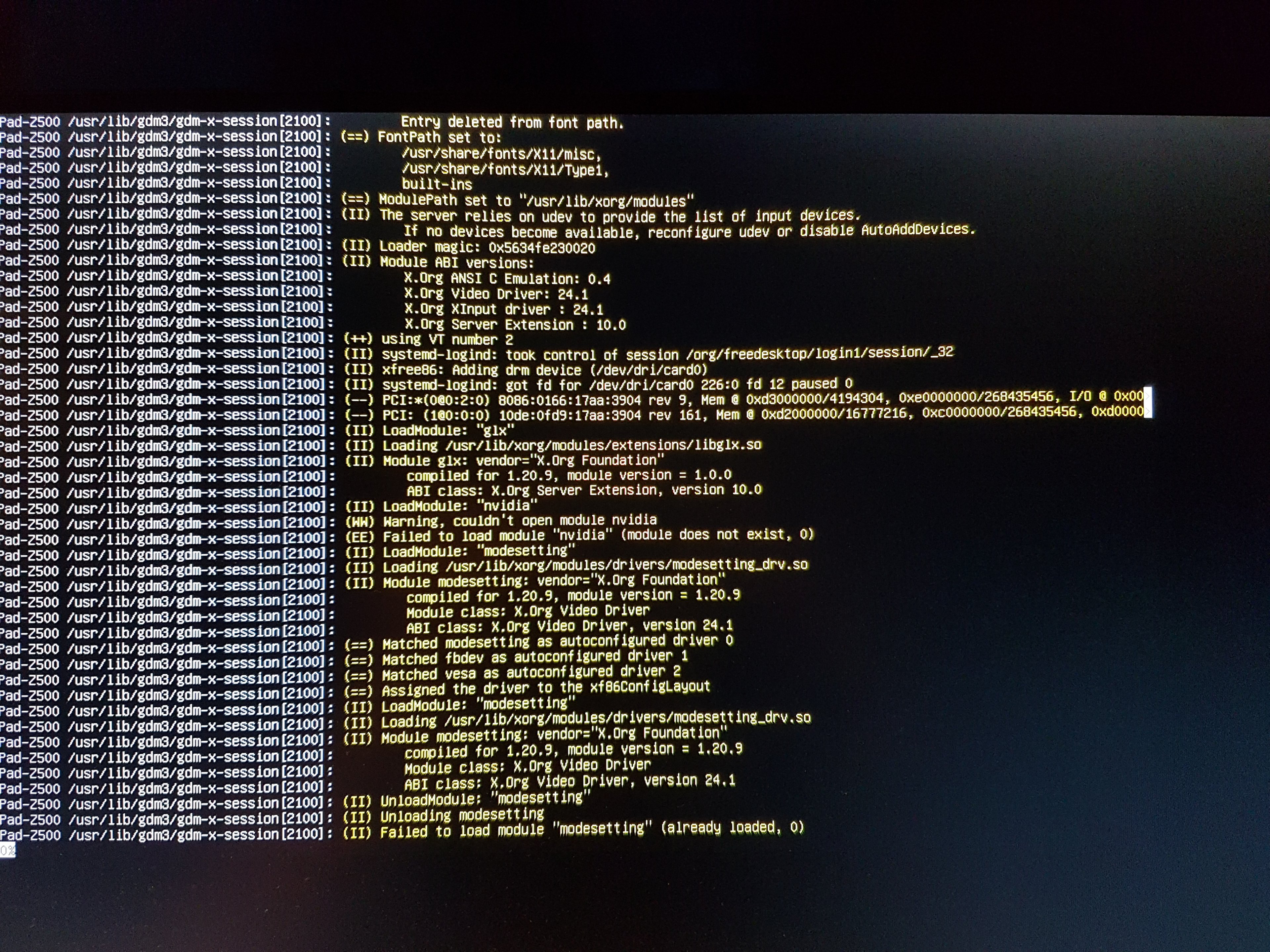

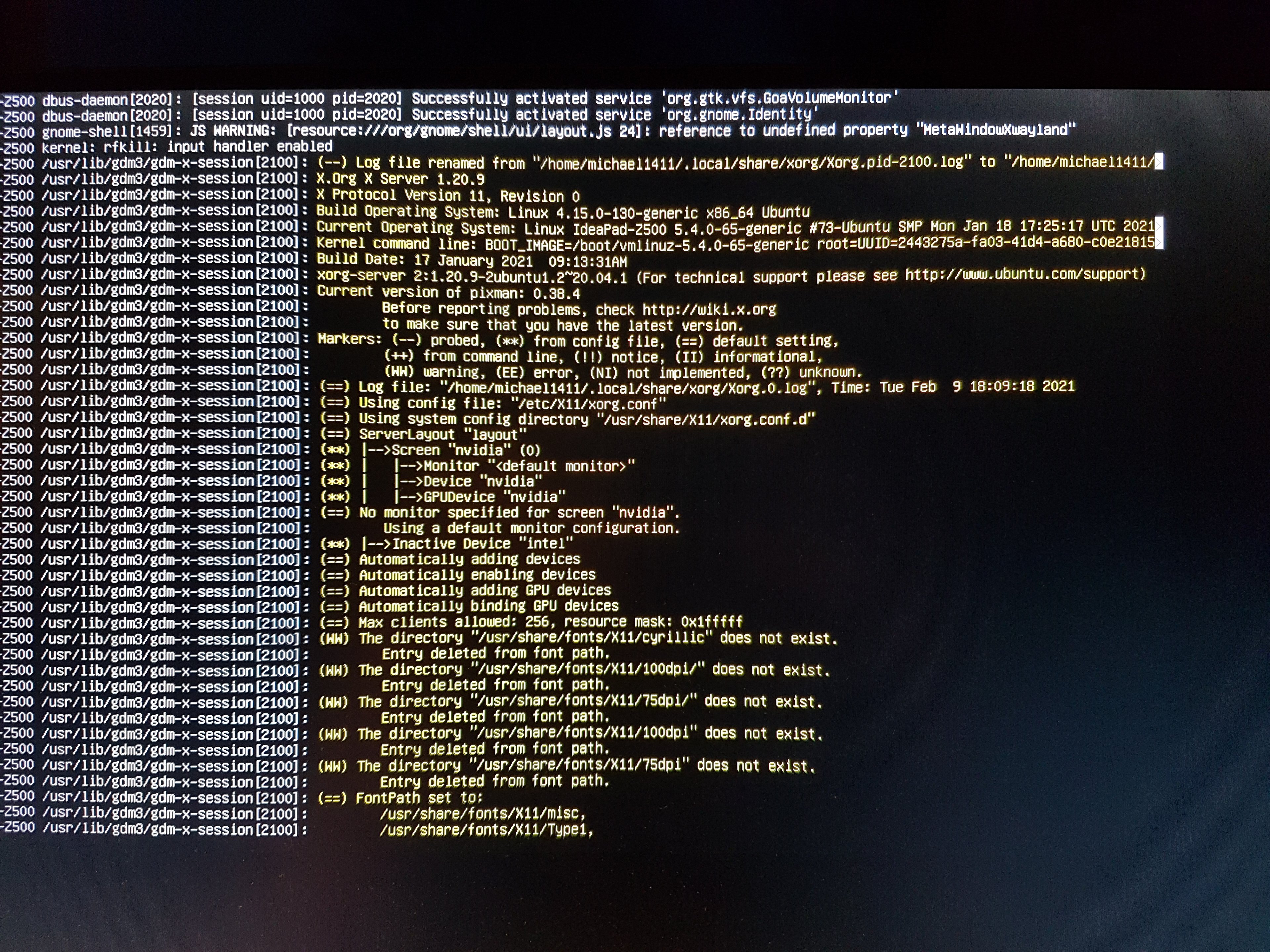

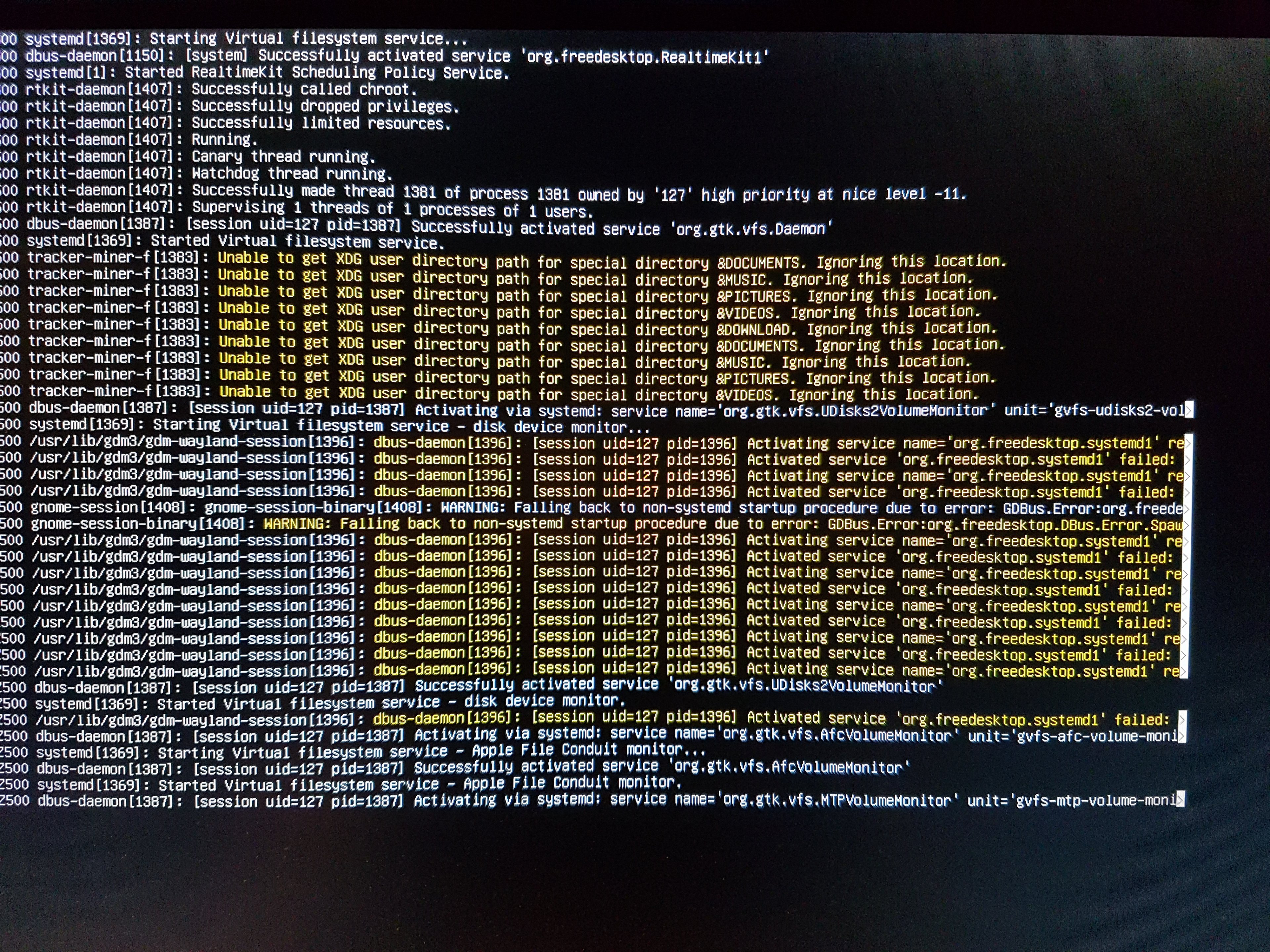

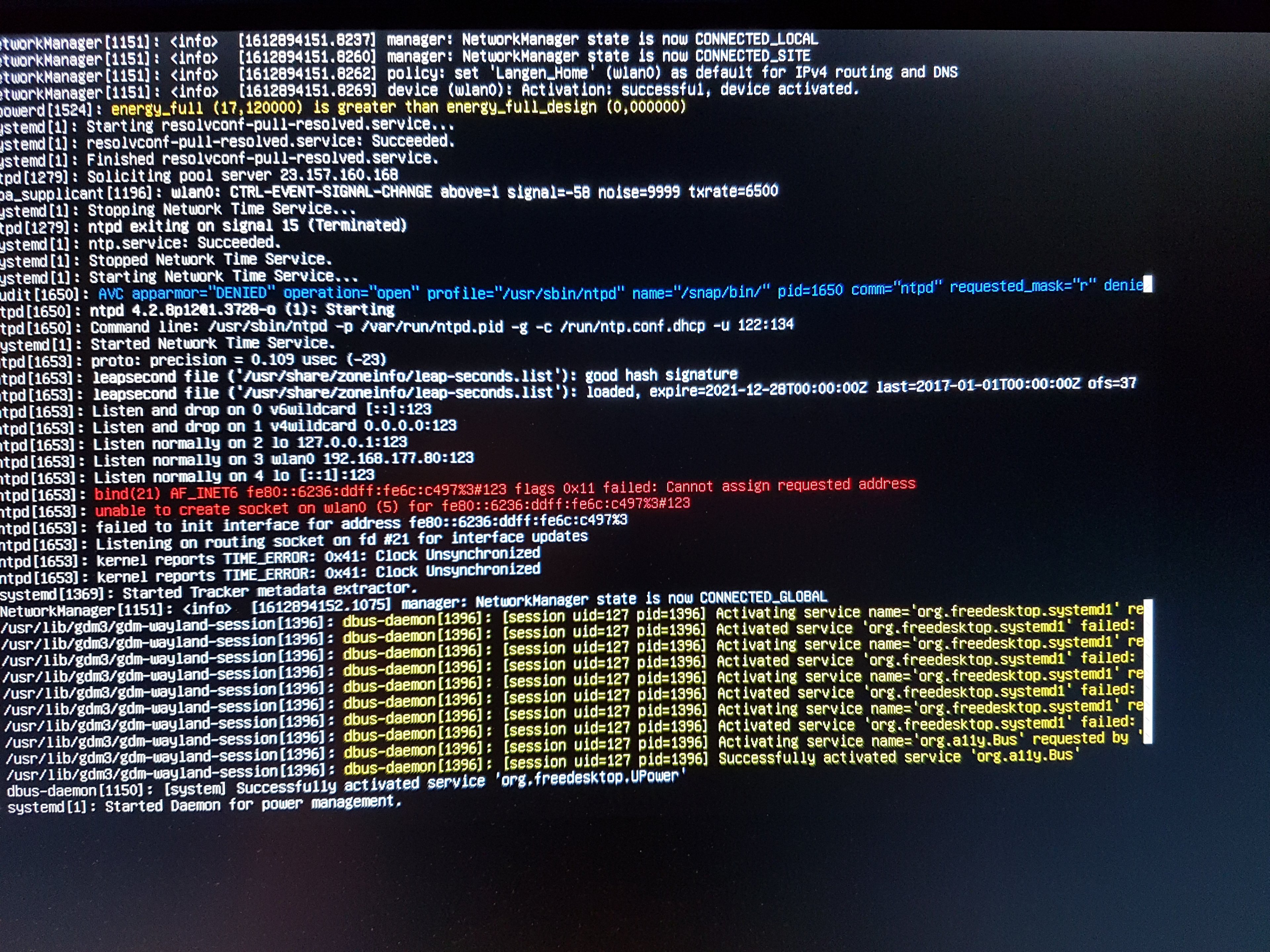

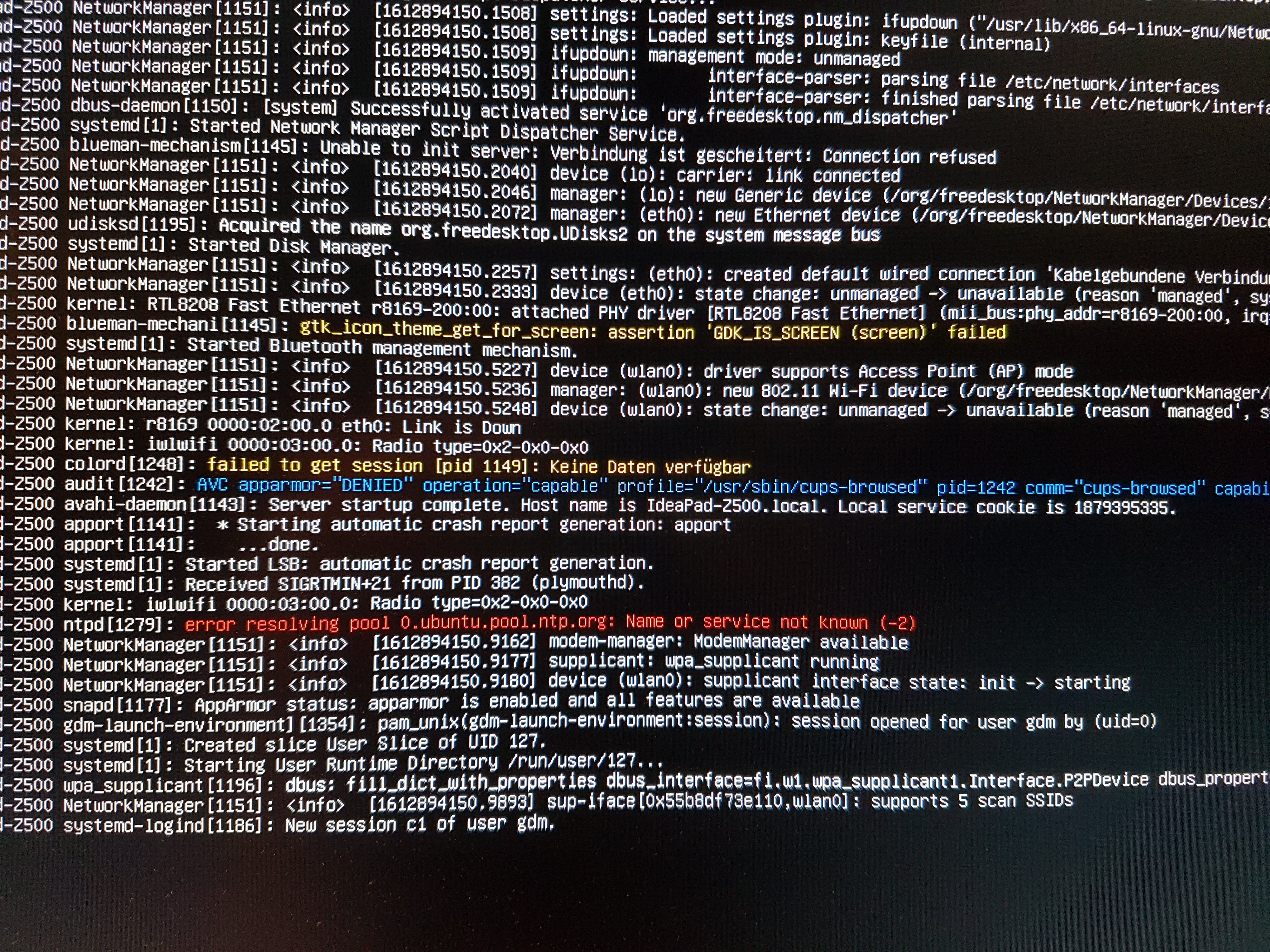

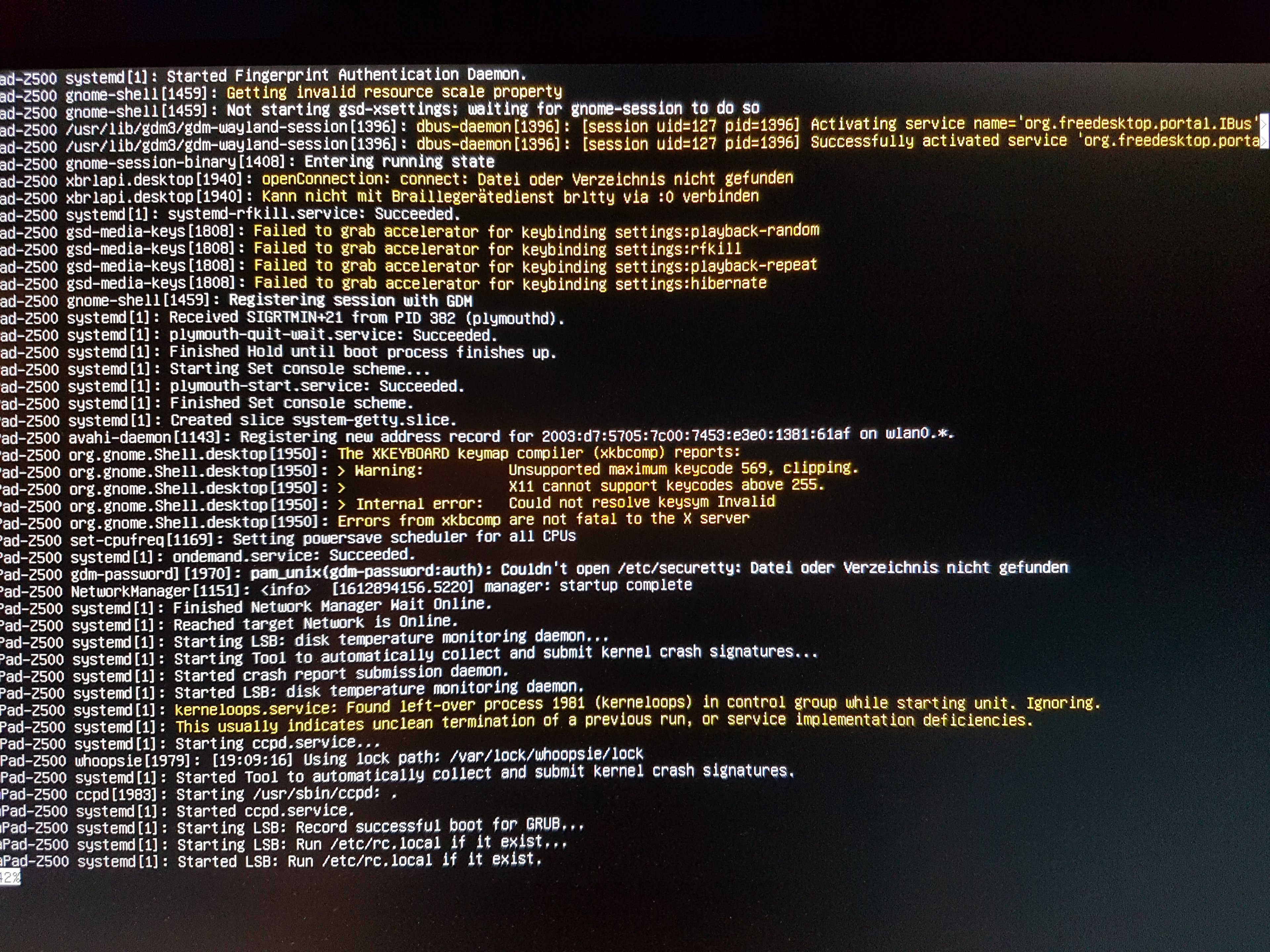

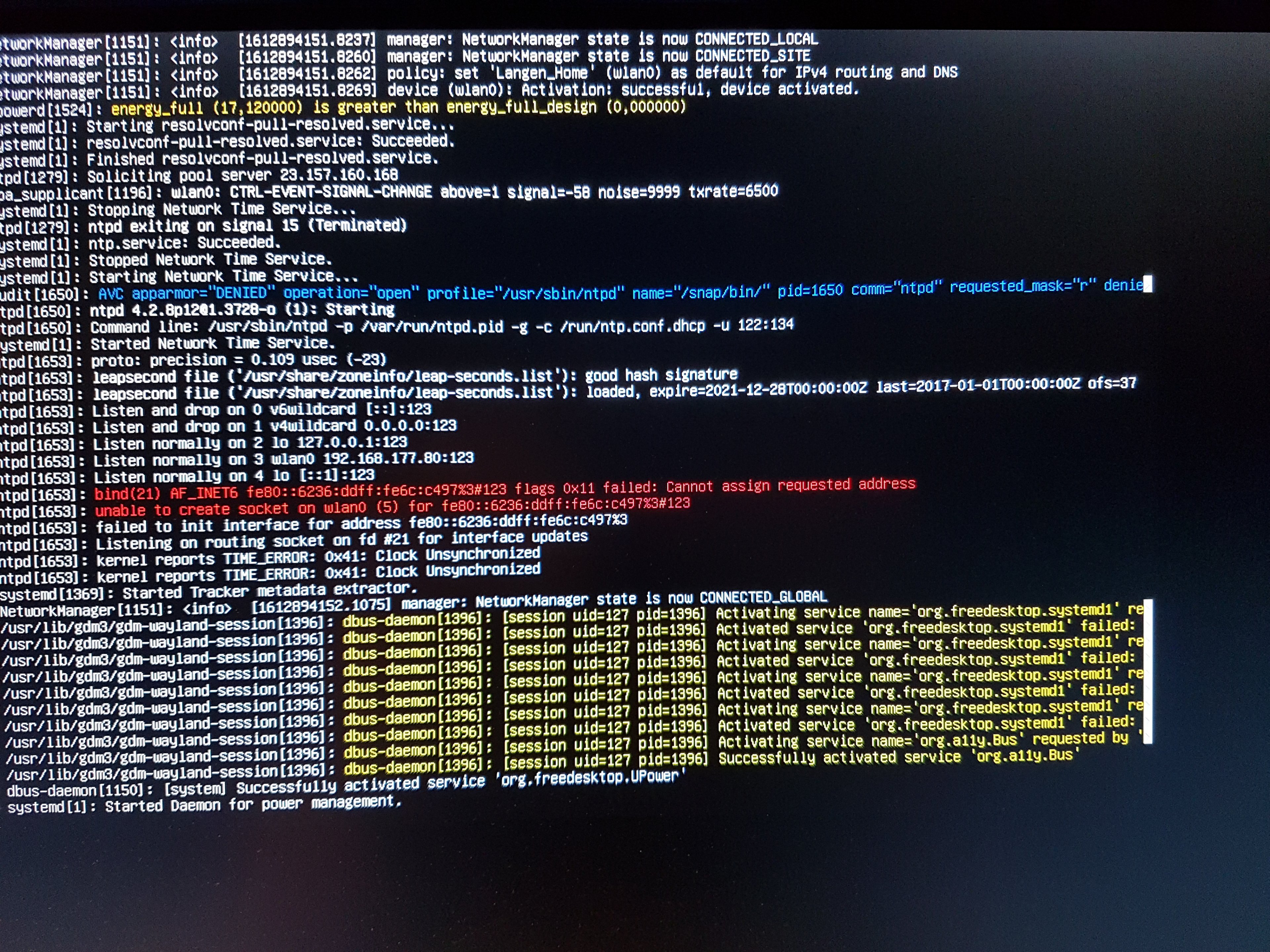

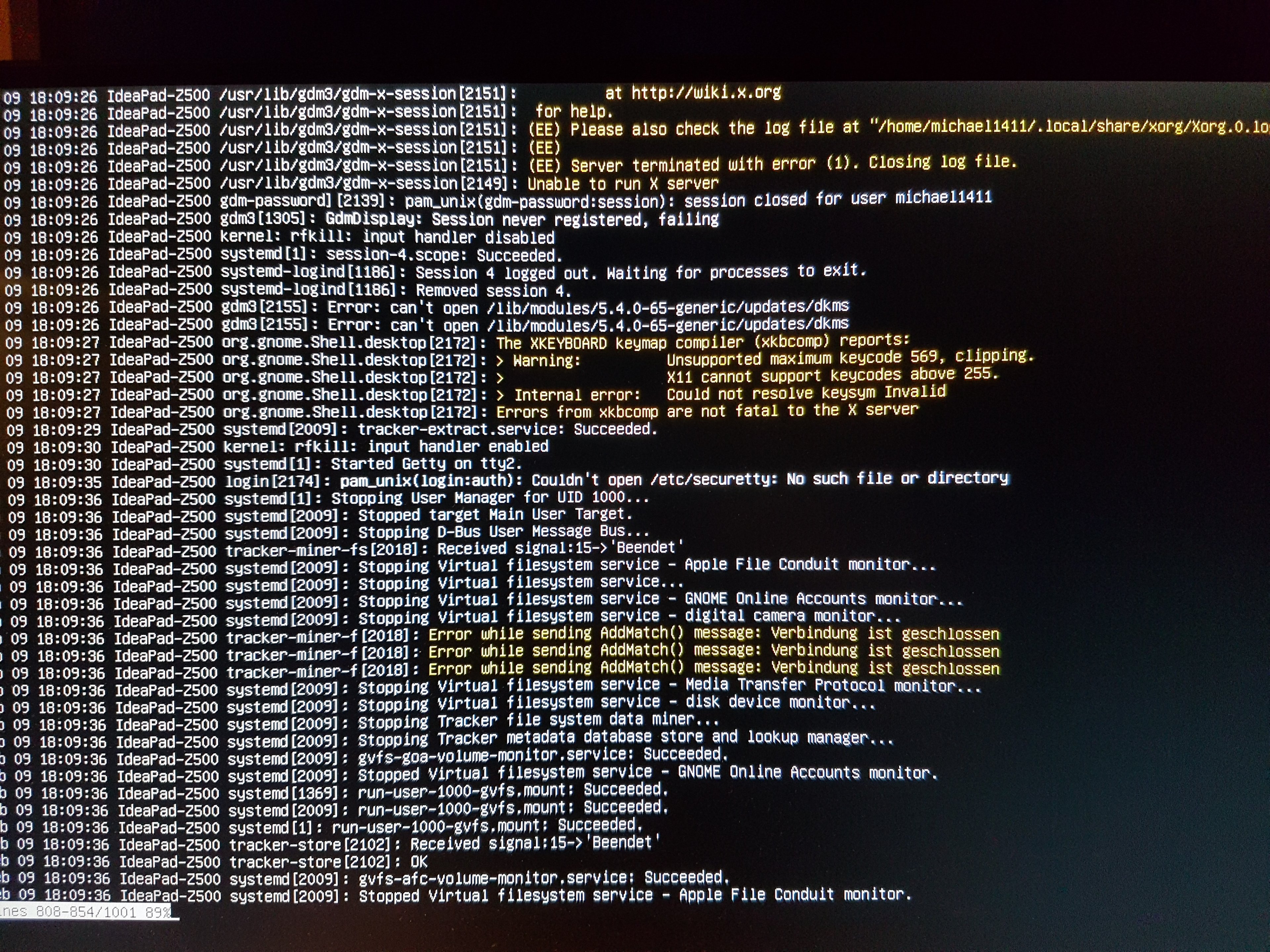

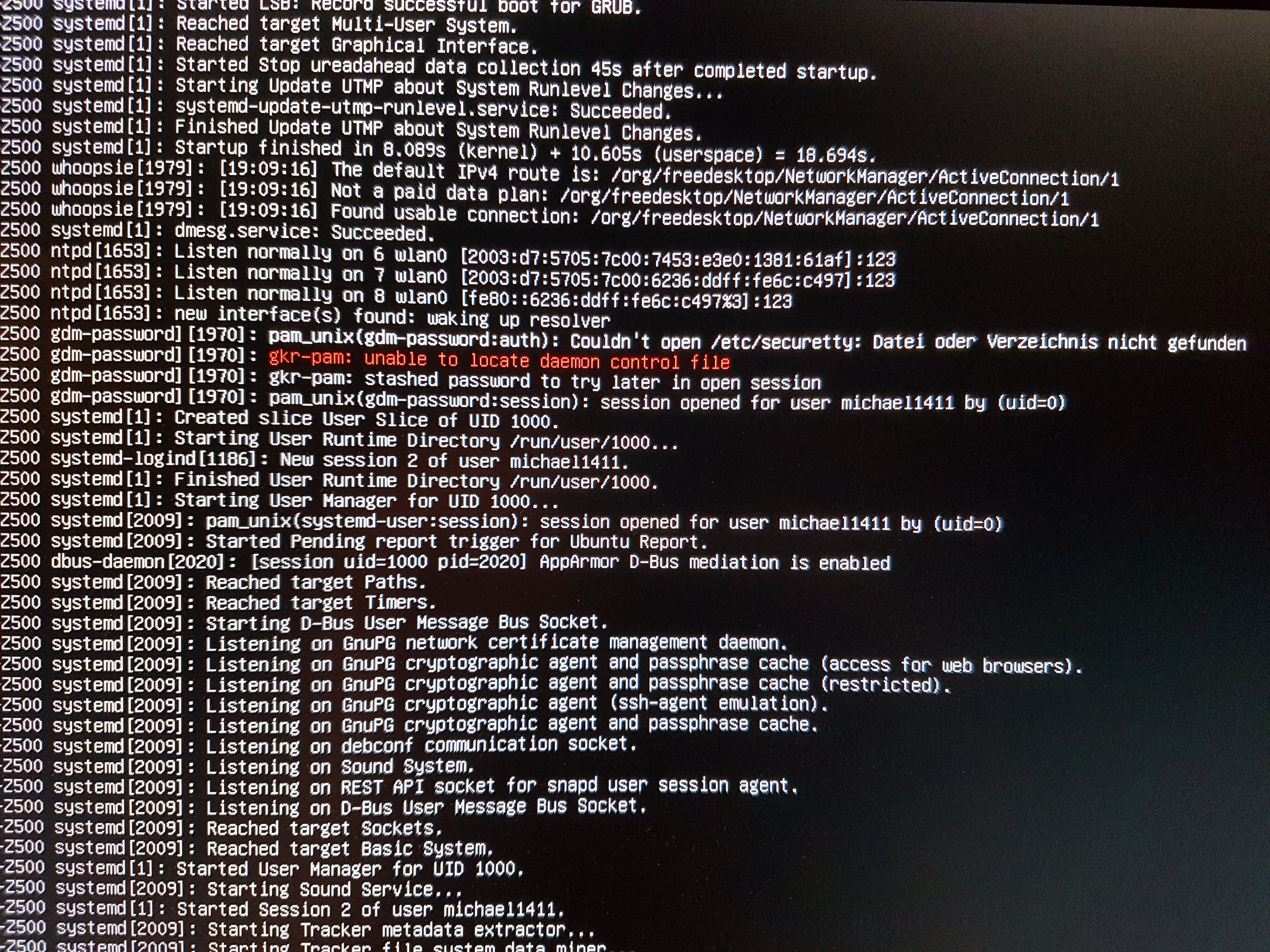

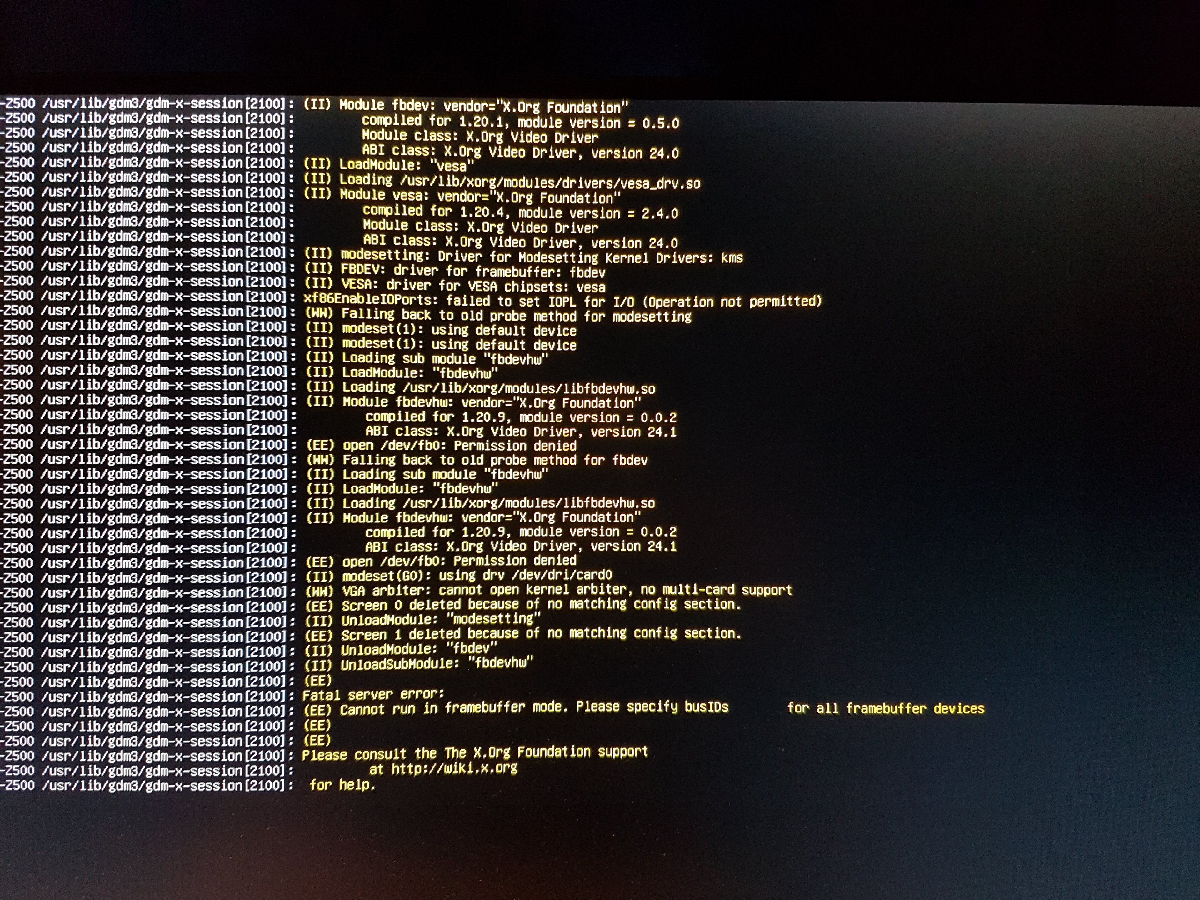

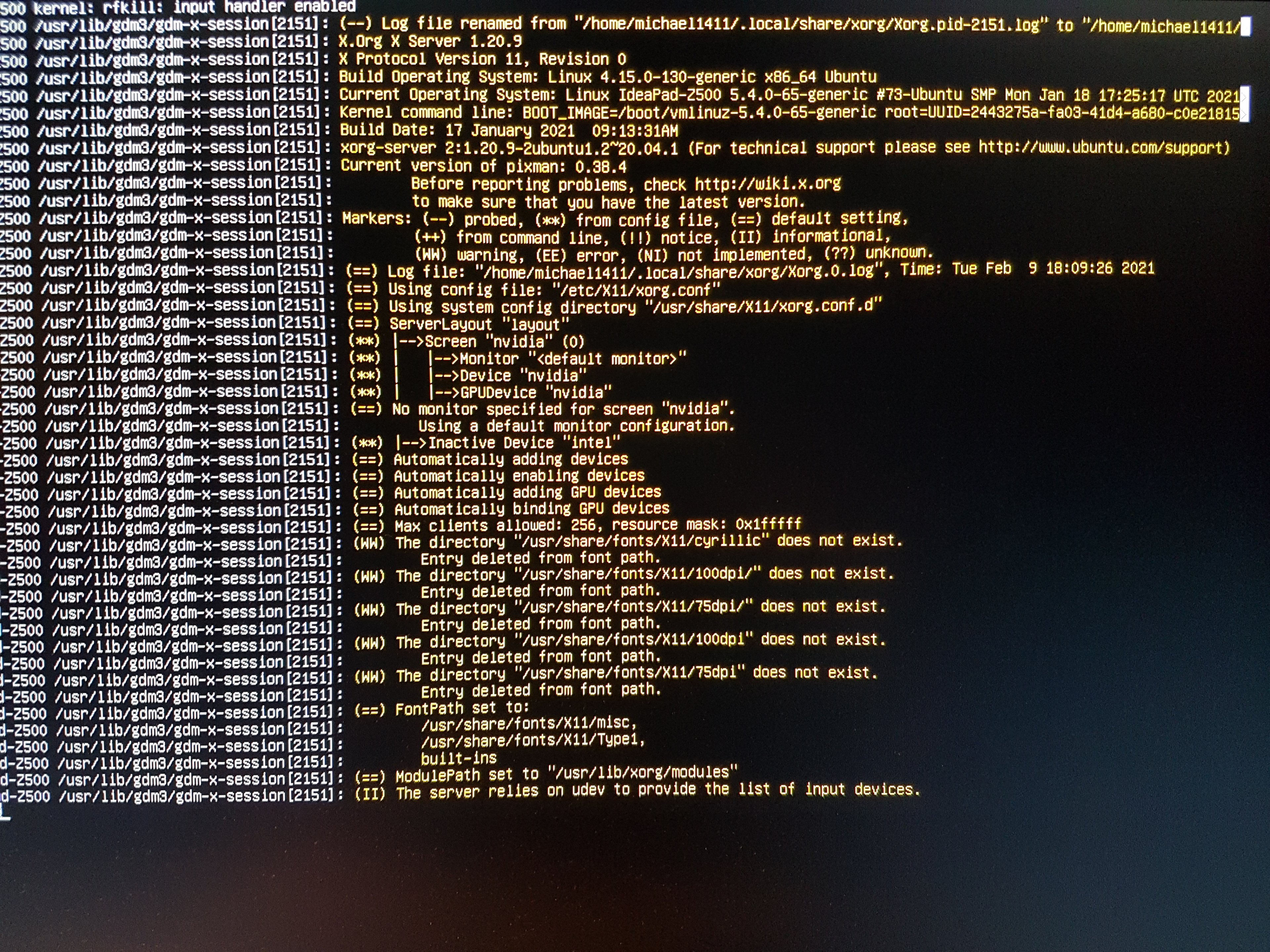

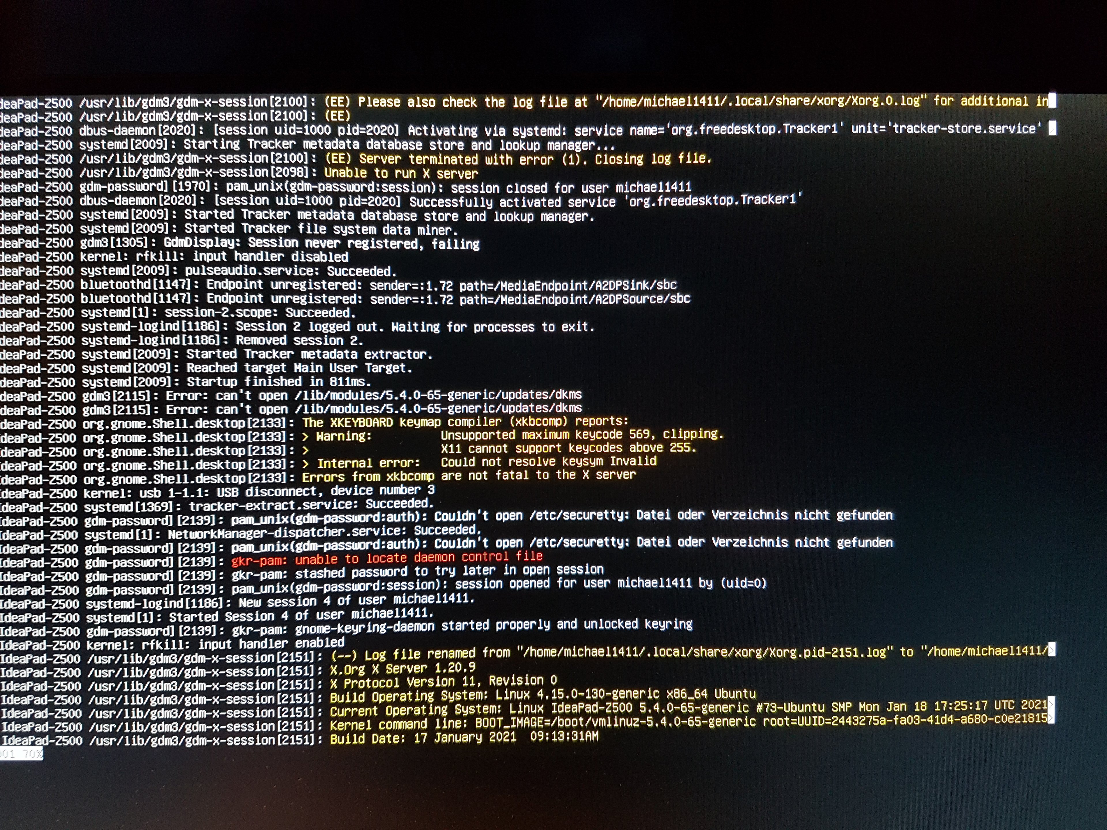

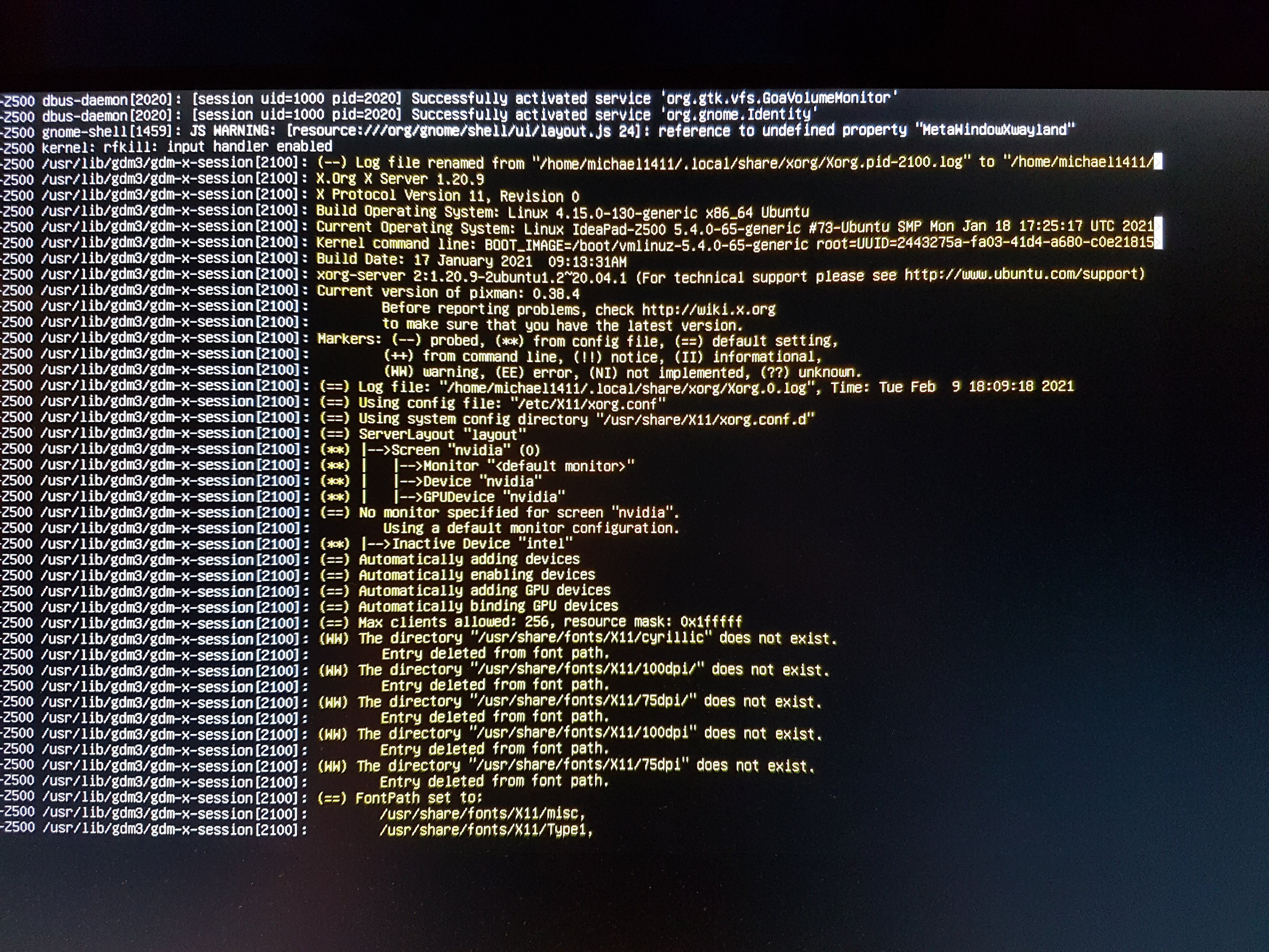

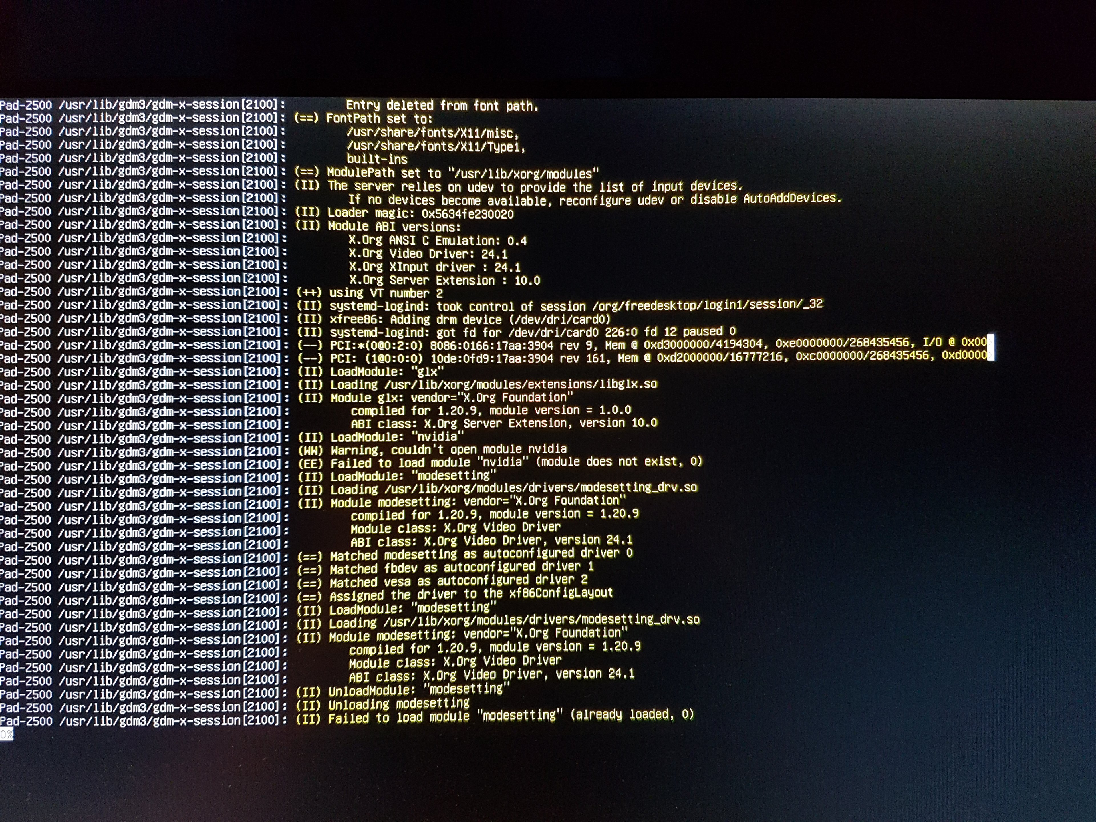

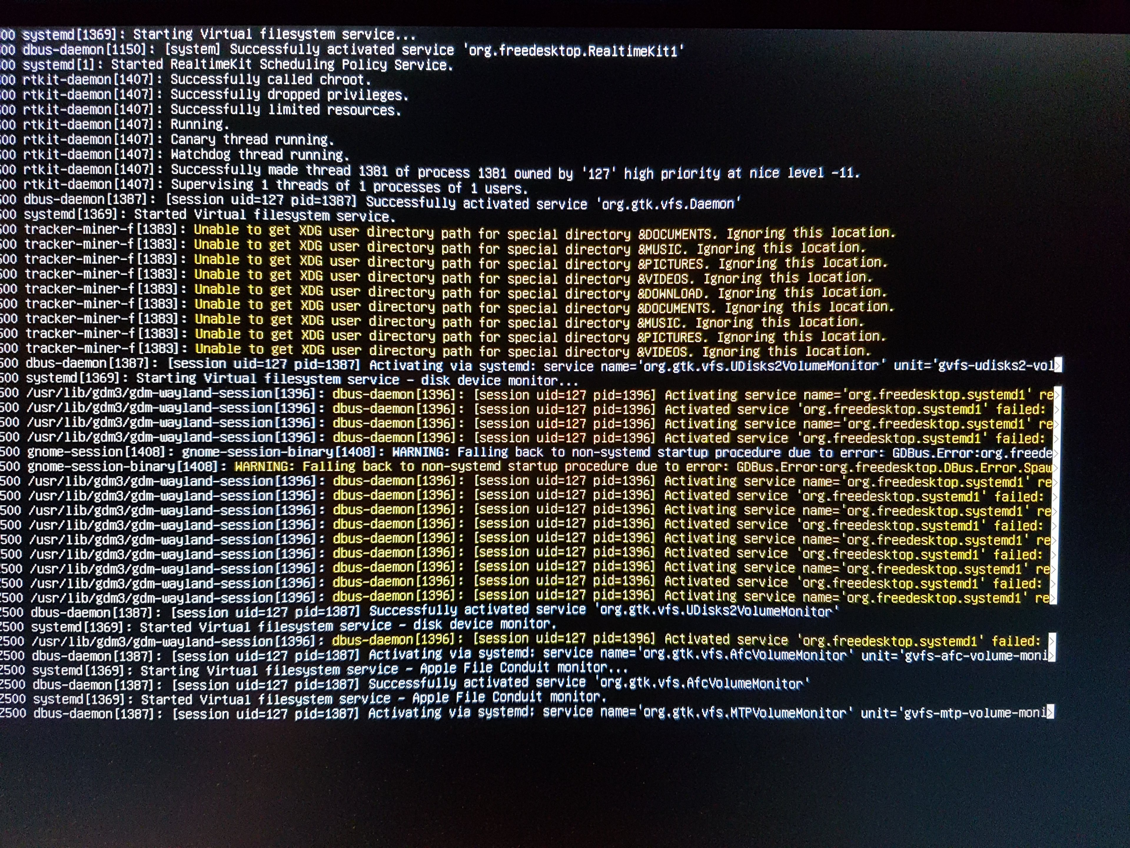

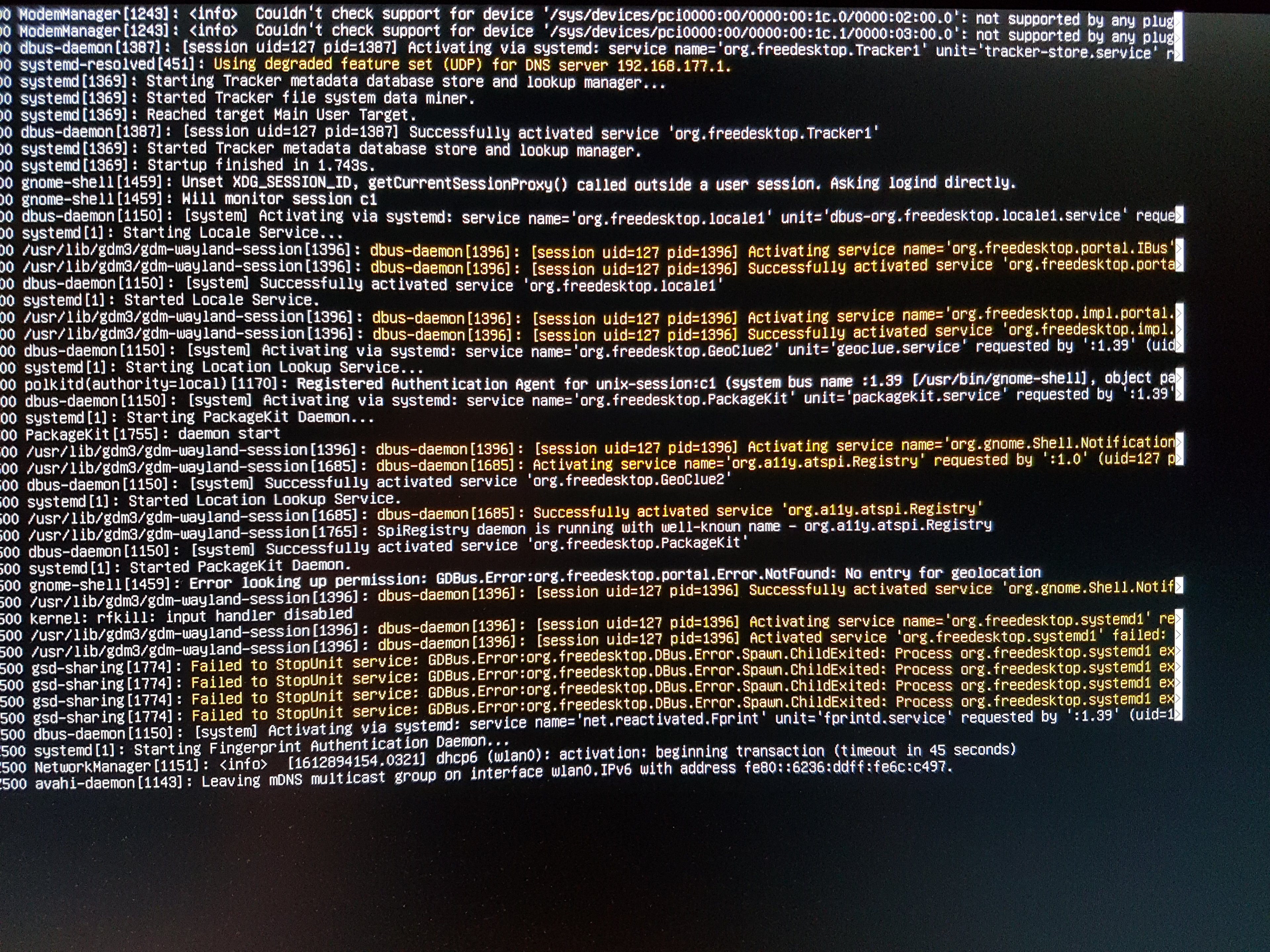

Habe mal ein paar kritische Logs fotografiert. Hatte Jemand bereits ähnliche Fehler?

anscheinend läuft dein login-manager unter wayland, dein desktop dann unter X. dein X server startet nicht richtig, daher wird deine session nach dem login gleich wieder beendet.
du kannst in /home/michael1411/.local/share/xorg/Xorg.0.log nach mehr infos schauen. wenn mich nicht alles täuscht, kannst du im login-manager auch sagen, dass du eine wayland-session haben willst. probier das mal.
Reaktionen: Mojo1987 und fixedwater

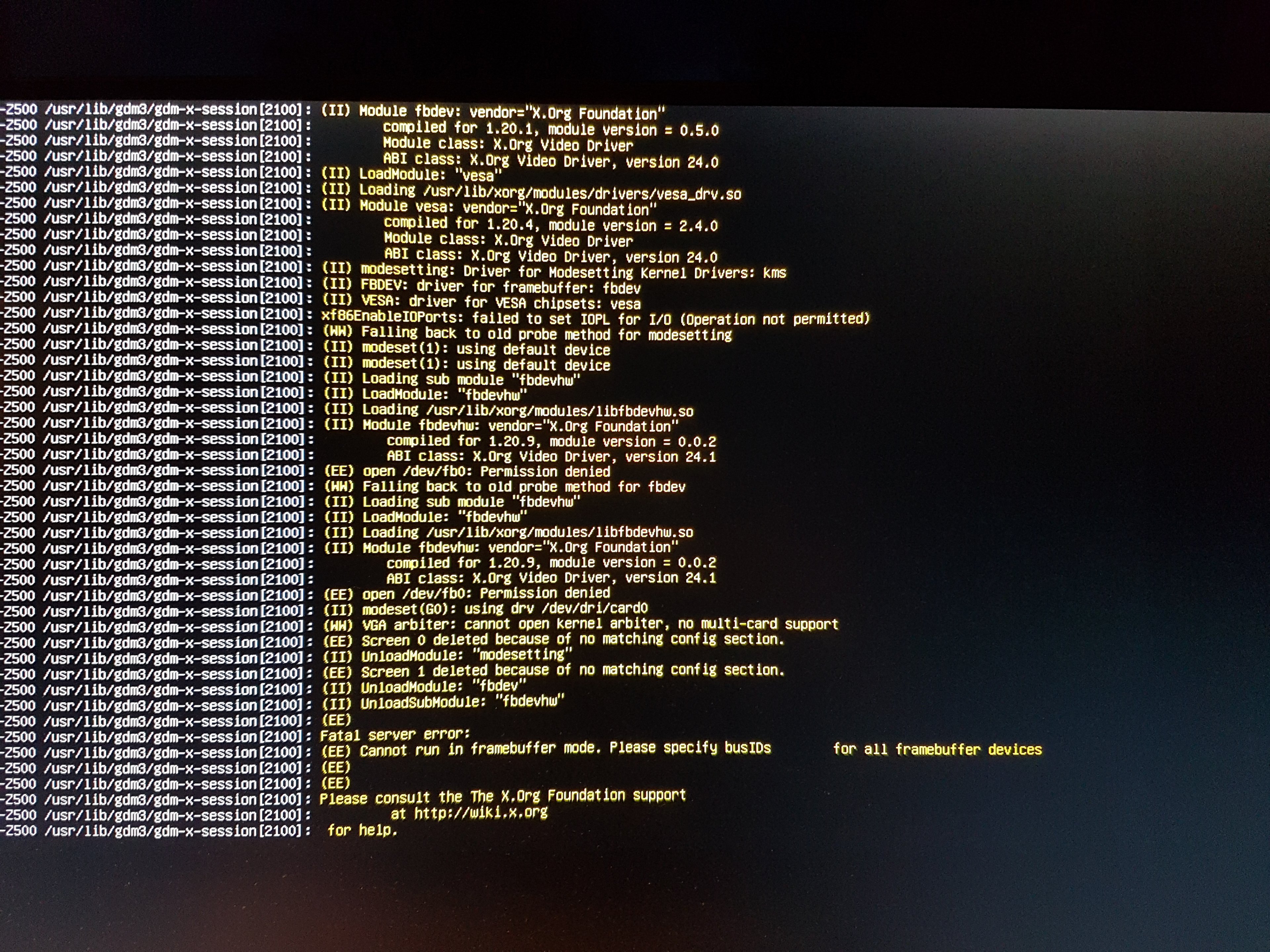

Habe mal das log geholt.

hast du eine nvidia-gpu verbaut? das log sagt:
Code:
[    28.635] (==) ServerLayout "layout"
[    28.635] (**) |-->Screen "nvidia" (0)
[    28.635] (**) |   |-->Monitor "<default monitor>"
[    28.635] (**) |   |-->Device "nvidia"
[    28.635] (**) |   |-->GPUDevice "nvidia"
der treiber kann aber nicht geladen werden:
Code:
[    28.648] (II) LoadModule: "nvidia"
[    28.649] (WW) Warning, couldn't open module nvidia
[    28.649] (EE) Failed to load module "nvidia" (module does not exist, 0)
ubuntu hat da so einen treiber-manager; kannst ja mal schauen, was der so sagt.

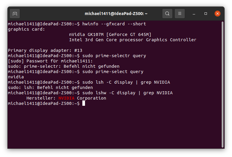

Ja Habe eine Nvidia Karte (GT6xx). Gucke mir mal den Treibermanager an.

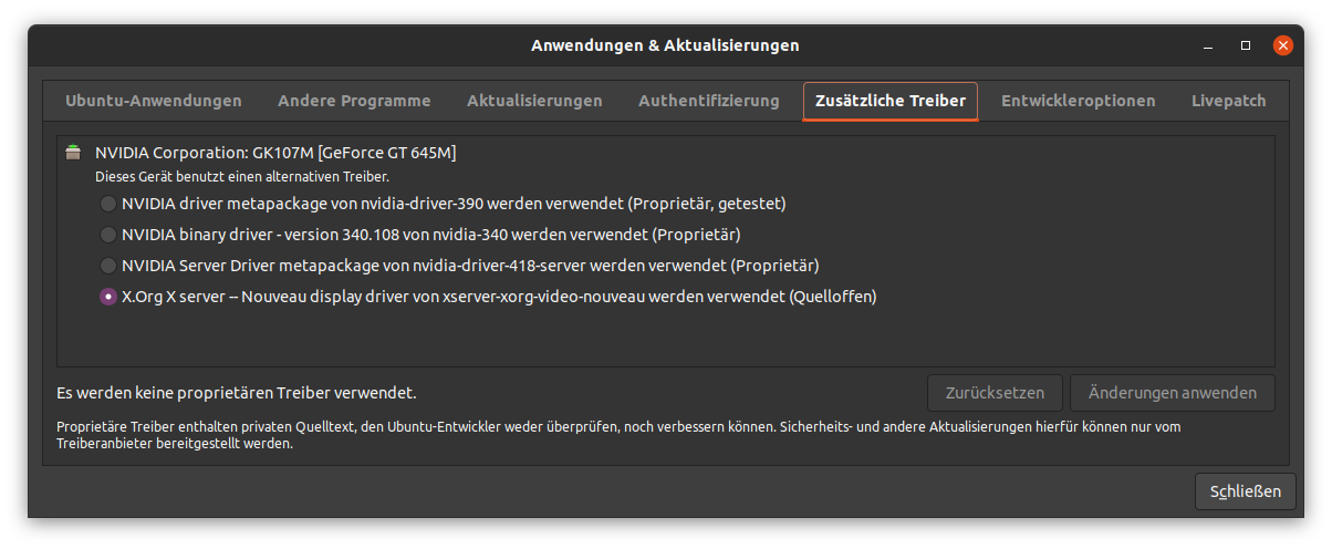

Jetzt habe ich die Qual der Wahl. Würdet ihr den Proprietären Treiber empfehlen?

Nicht unbedingt. Die machen oft mehr Ärger als sie nutzen und haben meist für aktuelle Kernel keine Unterstützung. Nur wenn du etwas brauchst was der freie Treiber nicht kann.
mit deiner gt6xx kannst du ruhig beim offenen treiber bleiben. wenn du X willst dann lösche (oder verschiebe/benenne um) die /etc/X11/xorg.conf. X nutzt dann seine automatische config. evtl. musst du dann in den settings nochmal deine displays anpassen, aber wahrscheinlich ändert sich da nichts.
oder du bleibst einfach bei wayland, das ist sowieso die zukunft™
