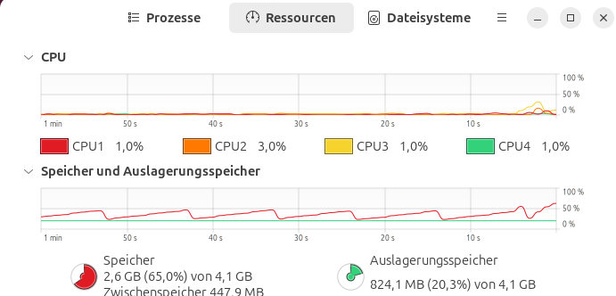

Moin,

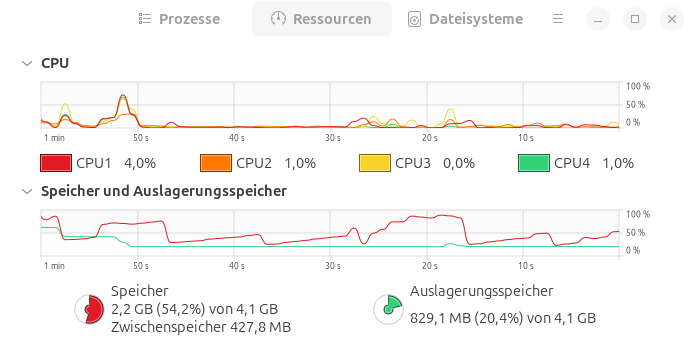

ich hab in den letzten Tagen bei einigen Ubuntu 24.04 VMs gesehen das der RAM Verbrauch ausrastet. Ist da derzeit noch ein Bug in 24.04? Man sieht wie der RAM Verbrauch immer kurz hoch geht und dann wieder einbricht, bei einer VM die ein paar Tage durchlief war der Verbrauch dann letztendlich dauerhaft bei 100%
2 VMs hatte ich frisch neuinstalliert, 2 VMs sind ein upgrade von 23.10.

Hast du denn irgendwelche Probleme deswegen? Funktioniert was nicht mehr, wie es soll?
Ohne nähere Angaben was für Prozesse laufen und ein Systemlog ist das kaum zu beantworten.

Sind nur 24.04 (Mit desktop, nicht server) Testvms, bin da nur ein wenig am surfen drauf. Out of the box und außer Neofetch nix selbst zusätzlich installiert.

Abgesehen davon scheinen nur 500 MB als Buffer/Cache (da darf der Kernel so viel verwenden wie möglich), also ist es tatsächlicher Speicherverbrauch innerhalb von Prozessen.

Ich empfehle Dir mit dem Superuser mal:
journalctl --follow
Im Systemmonitor würde ich (Tab 1) alle Prozesse nach Speicherauslastung anzeigen lassen, gerne mit Abhänigkeitsbaum. Kannst auch verschiedene anderen Sichtweisen auf Speicher zuschalten (RSS, VSZ usw.).

So ein mist, nun ist wieder alles Normal. Dachte der würde jetzt ähnlich durchstarten wie die VM am Wochenende die dauerhaft bei 100% war. Ubuntu 24.04 ist ja noch neu, die Chancen stehen da ja nicht schlecht das noch ein Service sich merkwürdig verhält. Ggf hätte ja jemand diesbezüglich was gehört. Sonst konnte ich jetzt keine Probleme feststellen das irgendwas nicht lief, aber die VMs idlen auch die meiste Zeit.

Wenn man so was untersuchen möchte, dann empfiehlt es sich ein Monitoring aufzusehen, wo man die RAM-Belegung zeitlich verfolgen kann. Aber das alleine reicht nicht aus. Man muss auch wissen, welche Prozesse hier wie viel RAM belegt haben.
Tipp: schau dir mal atop (https://www.atoptool.nl/) an. Atop mach alle 10 Minuten (default) einen Snapshot der Werte. Wenn man ein "Problem" hat, kann man die Aufzeichnung alle paar Sekunden speichern. Und später schaut man sich diese in Ruhe an.
Tipp 2: nicht panisch sein, wenn mal mehr RAM belegt ist. Und es muss auch nicht gleich ein Bug sein. Mal lernen das Verhalten zu analysieren und bewerten -> ist auch eine Lösung.

Japp. Was der Kernel vorhält ist Buffer/Cache (Zwischenspeicher) und in diesen kann und soll der Kernel so viel reinpacken wie möglich und sinnvoll. RAM ist teuer, schnell und verbraucht wenig Strom, also sollte man diesen Nutzen.

War das vielleicht nur Tracker, welcher die Dateien indexiert hat?
Sollte aber kontinuerlicher verlaufen und dann Ruhe geben.
