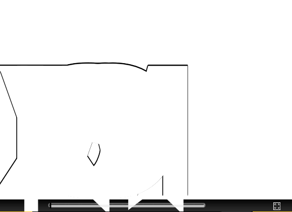

ich habe hier ein kleines Problem beim Anzeigen von (ich glaube) Flash-Inhalten unter Ubuntu.
Die einzelnen Inhalte werden immer nur seltsam verzerrt angezeigt - und Filme lassen sich im Browser im Grunde nie abspielen.
Kann mir jemand sagen, wie sich das beheben läßt?

Schaut ja lustig aus ^^
Ist der Flashplayer installiert?
Das Packet heißt glaubig einfach "flashplayer" und ist von Adobe. Es müßte eigentlich in deinem Paketmanager zu finden sein.
Eigentlich ja. Alle Plug-ins sind drin.
Edit: Habe jetzt nochmal den Flashplayer direkt installiert - also nicht aus Firefox heraus.
Leider ohne positives Ergebnis...
