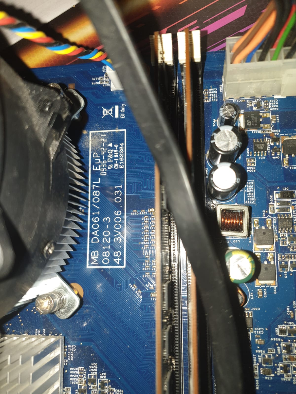

Ich kann es nicht genau definieren, aber ich hab vorsichtshalber mal ein Foto gemacht.
Ich weiß nur das der Chipsatz - Soundkarte / Netzwerkkarte / Grafikarte beinhaltet.
Ich hab schon eine extra Netzwerkarte eingebaut, und die Soundkarte bräuchte ich auch nicht vom Chipsatz, da ich über die grafikarte per HDMI Sound kriegen würde.
Edit: Es handelt sich um ein :
Acer Aspire X1301 MB DA061/087L EuP nForce 720a Mainboard Sockel AM2 #312596​

Nun leider ist der Chipsatz ein integraler Teil des gesamten Systems, man kann den nicht vollständig ersetzen. Es kommt also jetzt drauf an was Ubuntu genau sagt, wenn man versucht einen passenden Treiber zu installieren, beispielsweise über die Treiberverwaltung.
Aber erst mal würde ich es ohne Grafikkarte installieren, danach die Grafikkarte einbauen und dann schauen was passiert.
