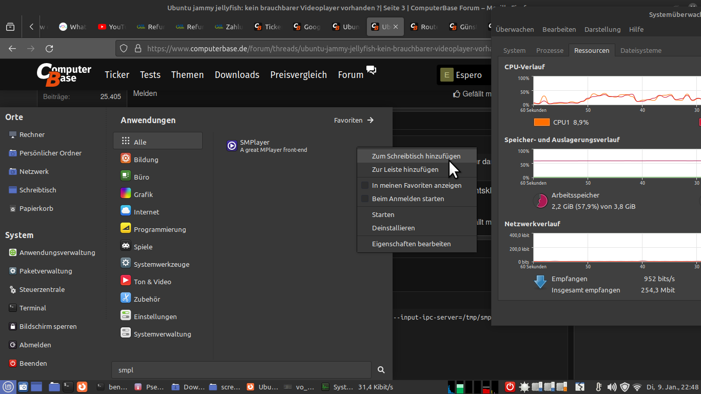

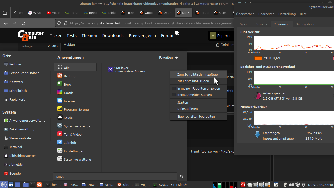

thinkovic schrieb:
Hat irgendwie nicht funktioniert.
Windowstaste drücken, wieder loslassen
smplay eingeben
mit rechter Maustaste auf den nun angezeigten einzelnen SMPlayer-Eintrag klicken
daraufhin öffnen sich die Wahloptionen mit
"zum Schreibtisch hinzufügen"
und genau dies dann anklicken

Genau das mache ich ja. Bei rechtsklick auf das symbol kommt: Zu Favoriten hinzufügen oder Neues Fenster.
Jedoch wenn das Symbol auf der linken Seitenleiste fixiert ist kommen 4 Auswahlmöglichkeiten. Nämlich: Alle Fenster, Neues Fenster, Zu Favoriten hinzufügen, Beenden.
Aber ist ja auch egal. Ist kein Muss. Trotzdem vielen Dank.

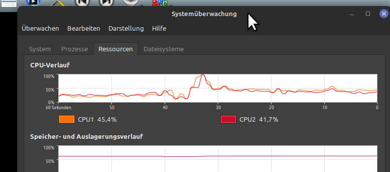

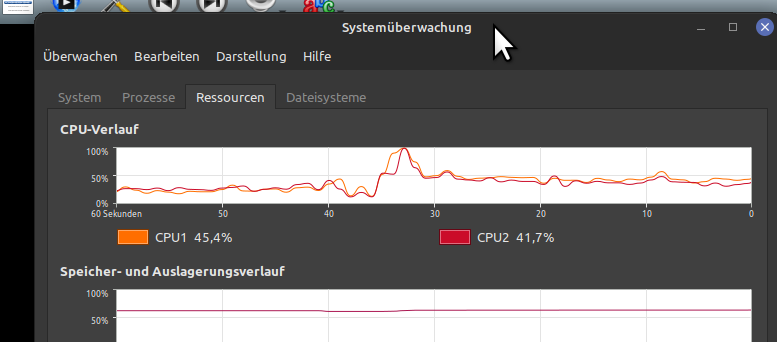

Auslastung als Screenshot: Linke Seite vom Peak mittels mpv geringere Auslastung, rechte Seite vom Peak mittels SMPlayer höhere Auslastung. (wobei aktuell in beiden Fällen auch noch Firefox offen ist)
Vielleicht verwendet mpv hier evtl. erfolgreich Hardwarebeschleunigung. Beide spielen flüssig ab.

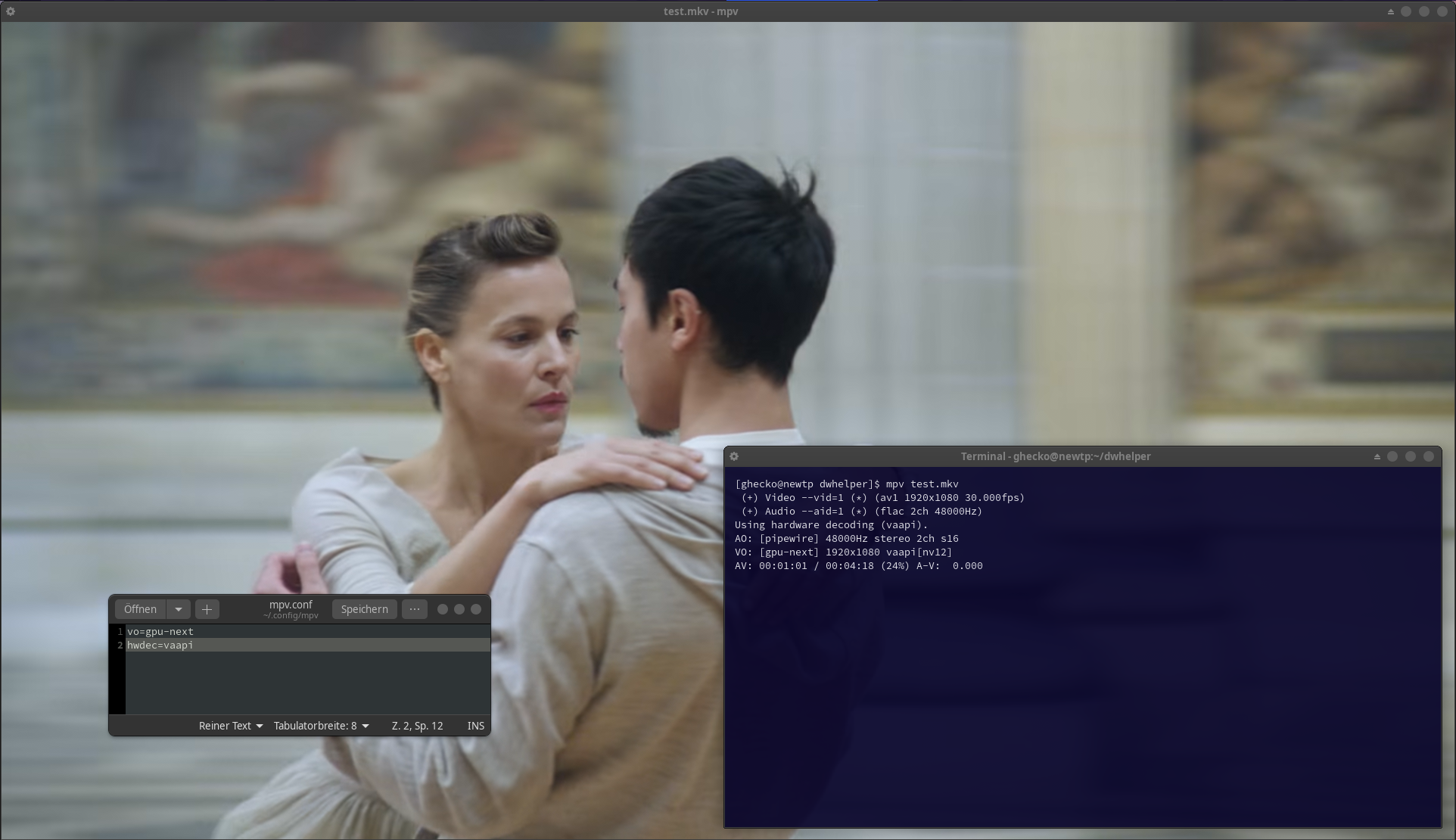

Wenn du mpv übers Terminal öffnest, sieht man eigentlich sofort, ob Hardwarebeschleunigung genutzt wird.
Und das sollte er eigentlich auch nur dann tun, wenn in der .conf die jeweilige api unter hwdec=vaapi (bei nvidia vdpau) spezifiziert ist.
Die Auslastung sieht eher nach vo=gpu und cpu-decoding, mit decomp und rendering über die Shader der gpu.
Das nimmt last von der CPU weg, erzeugt aber bei dir eben das Ruckeln bei größeren Videofiles, weil hier dann die GPU überlastet wird. Bei neueren Karten ist das kein Problem mehr.
Die Shader werden hier meines Wissens über OpenGL angesprochen.
Ich hatte den config-file wieder gelöscht, nachdem der mpv nichts mehr abgespielt hat. Mit gelöschtem config-File und öffnen des Videos in halber FullHD-Größe wird im Terminal angezeigt:
Code:
mpv temp_halbHD.mp4
 (+) Video --vid=1 (*) (h264 960x540 50.000fps)
 (+) Audio --aid=1 --alang=deu (*) (aac 2ch 48000Hz)
Cannot load libcuda.so.1
Using hardware decoding (vaapi).
AO: [pulse] 48000Hz stereo 2ch float
VO: [gpu] 960x540 vaapi[nv12]
AV: 00:00:34 / 00:24:26 (2%) A-V:  0.000
Exiting... (Quit)

Espero schrieb:
das geht irgendwie ähnlich einfach
ganz so simpel ist es nicht.
Code:
sudo apt-get install gnome-shell-extensions gnome-shell-extension-desktop-icons-ng
über https://extensions.gnome.org/ kann dann mittels Firefox die Extension konfiguriert werden.
Bei mir hat aber die Gnome Shell Extension ziemliche Probleme bereitet und würde empfehlen über "Ans Dash anheften" arbeiten.
