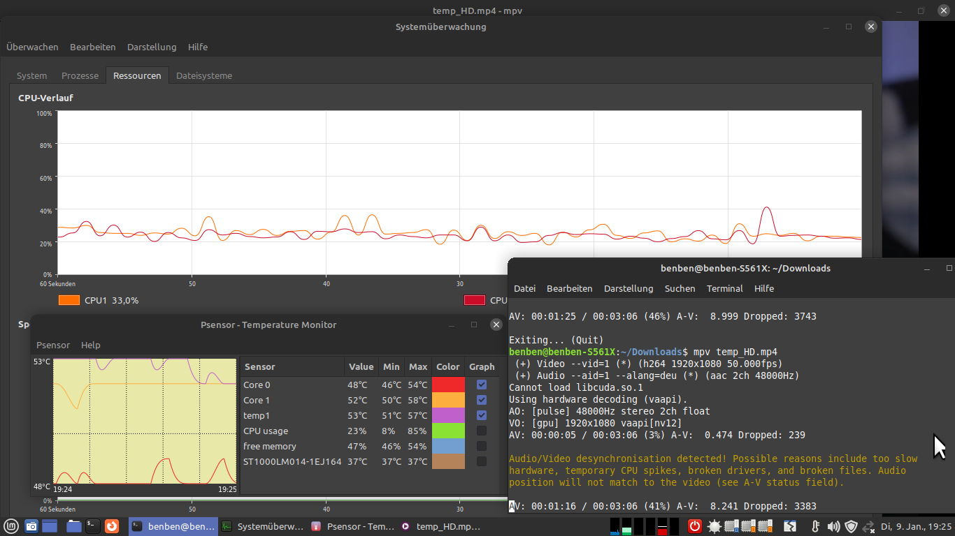

Ubuntu jammy jellyfish: kein brauchbarer Videoplayer vorhanden ?
ghecko schrieb:
unter: /home/dein-username/.config/mpv/ eine mpv.conf anlegen mit folgendem Inhalt:
vo=gpu
hwdec=vaapi
Hiermit ruckelt es weiterhin wie gehabt.

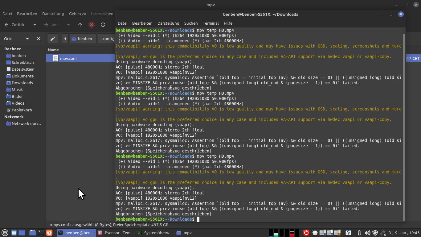

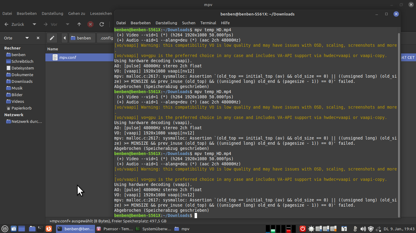

Und mit
vo=vaapi
wird mpv nach dem Aufruf des Videofiles abgebrochen. (Im Screenshot dreimalig aufgerufen; jeweils Abbruch)
mpv temp_HD.mp4 (+) Video --vid=1 (*) (h264 1920x1080 50.000fps) (+) Audio --aid=1 --alang=deu (*) (aac 2ch 48000Hz) [vo/vaapi] Warning: this compatibility VO is low quality and may have issues with OSD, scaling, screenshots and more. [vo/vaapi] vo=gpu is the preferred choice in any case and includes VA-API support via hwdec=vaapi or vaapi-copy. Using hardware decoding (vaapi). AO: [pulse] 48000Hz stereo 2ch float VO: [vaapi] 1920x1080 vaapi[nv12] mpv: malloc.c:2617: sysmalloc: Assertion `(old_top == initial_top (av) && old_size == 0) || ((unsigned long) (old_size) >= MINSIZE && prev_inuse (old_top) && ((unsigned long) old_end & (pagesize - 1)) == 0)' failed. Abgebrochen (Speicherabzug geschrieben)
Screenshots zu beiden Sachverhalten:

Probe:
Code:
mpv temp_HD.mp4

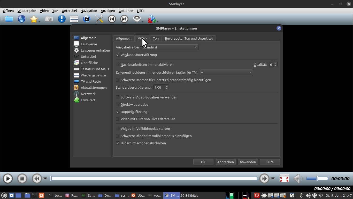

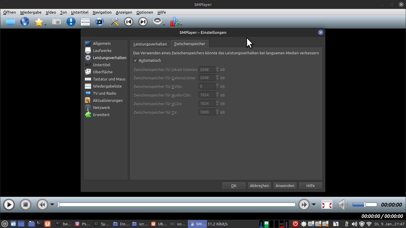

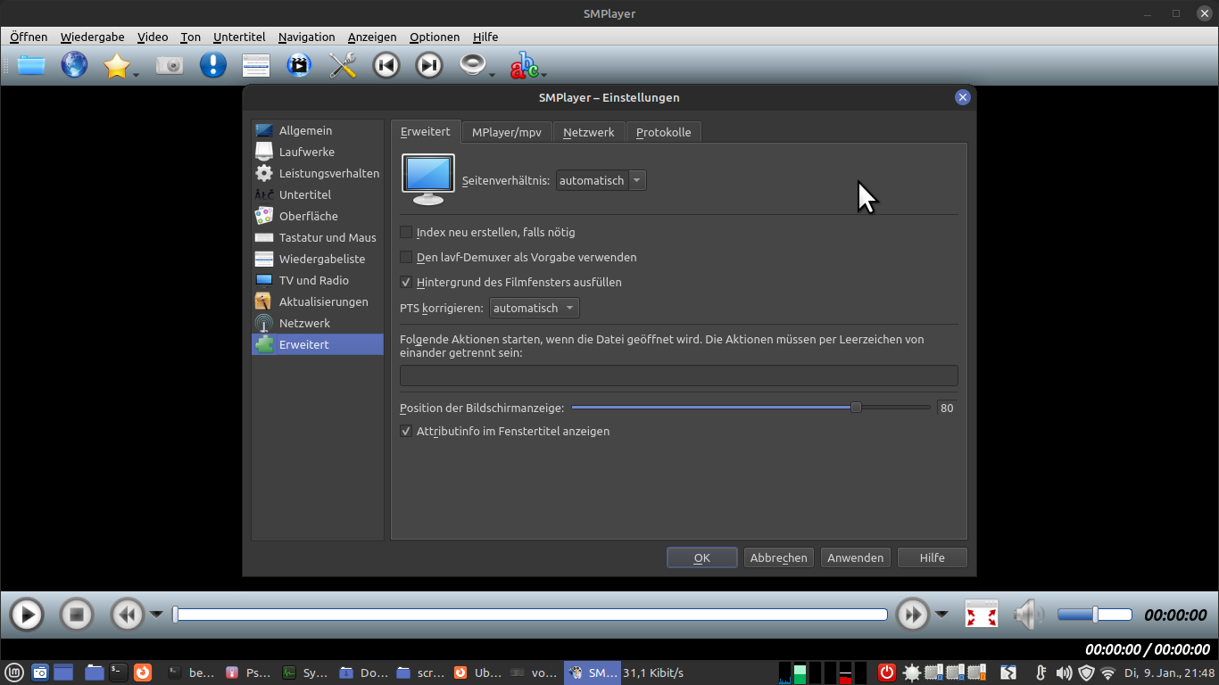

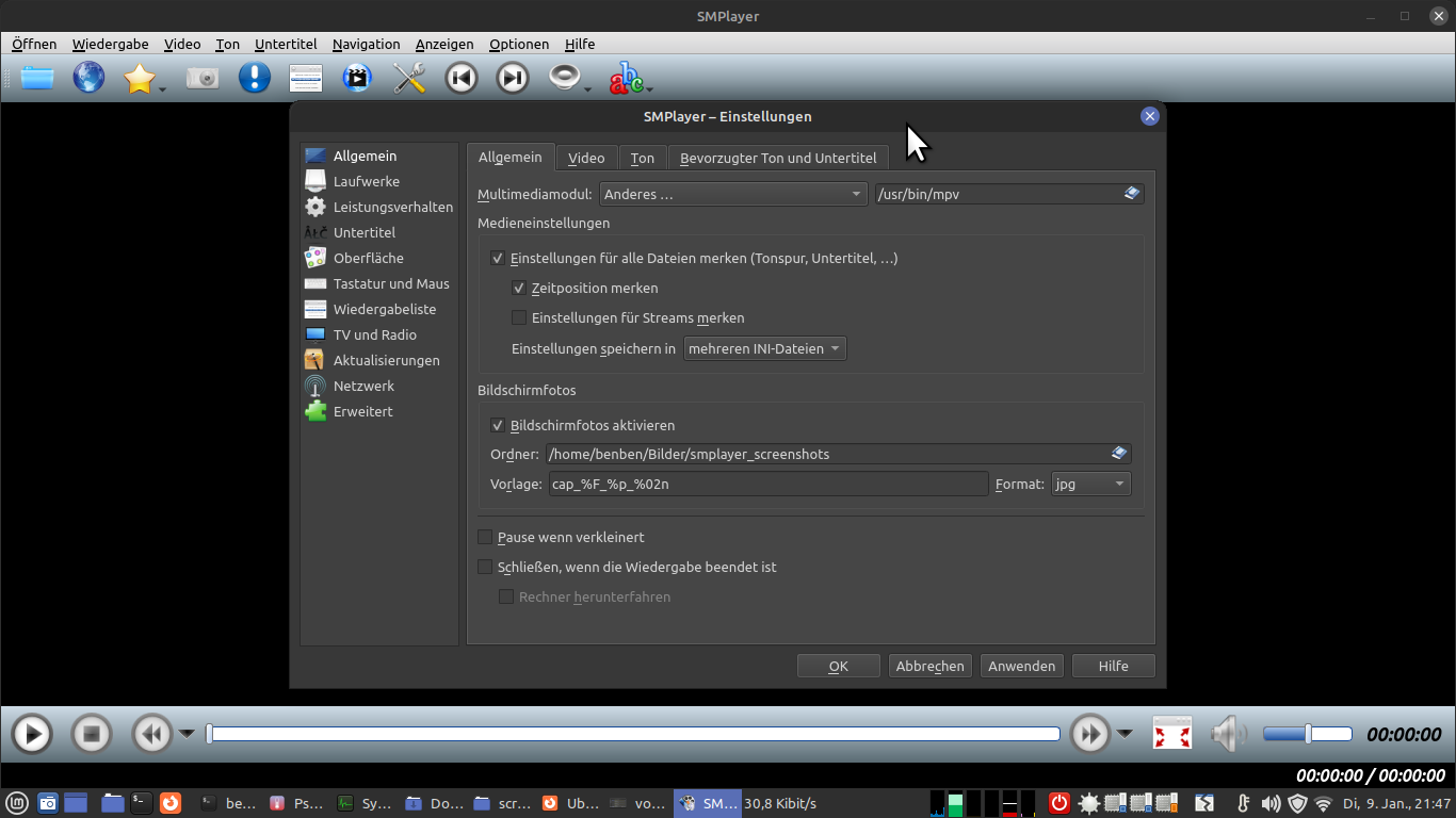

ghecko schrieb:
Wäre jetzt interessant mit welchen Instruktionen der SMplayer sein mpv-backend füttert.
Kannst du da die Hardwareeinstellungen von SMplayer mal öffnen und einen Screenshot anhängen?

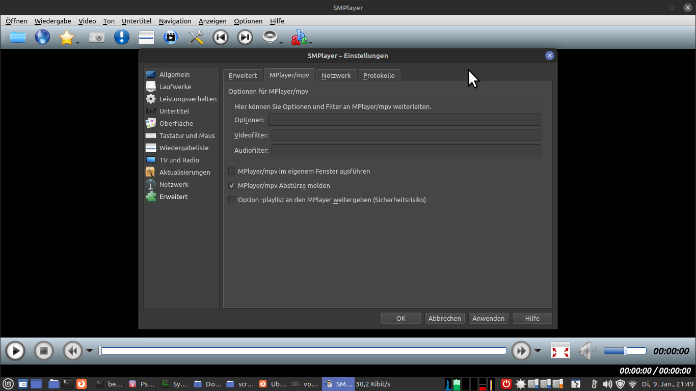

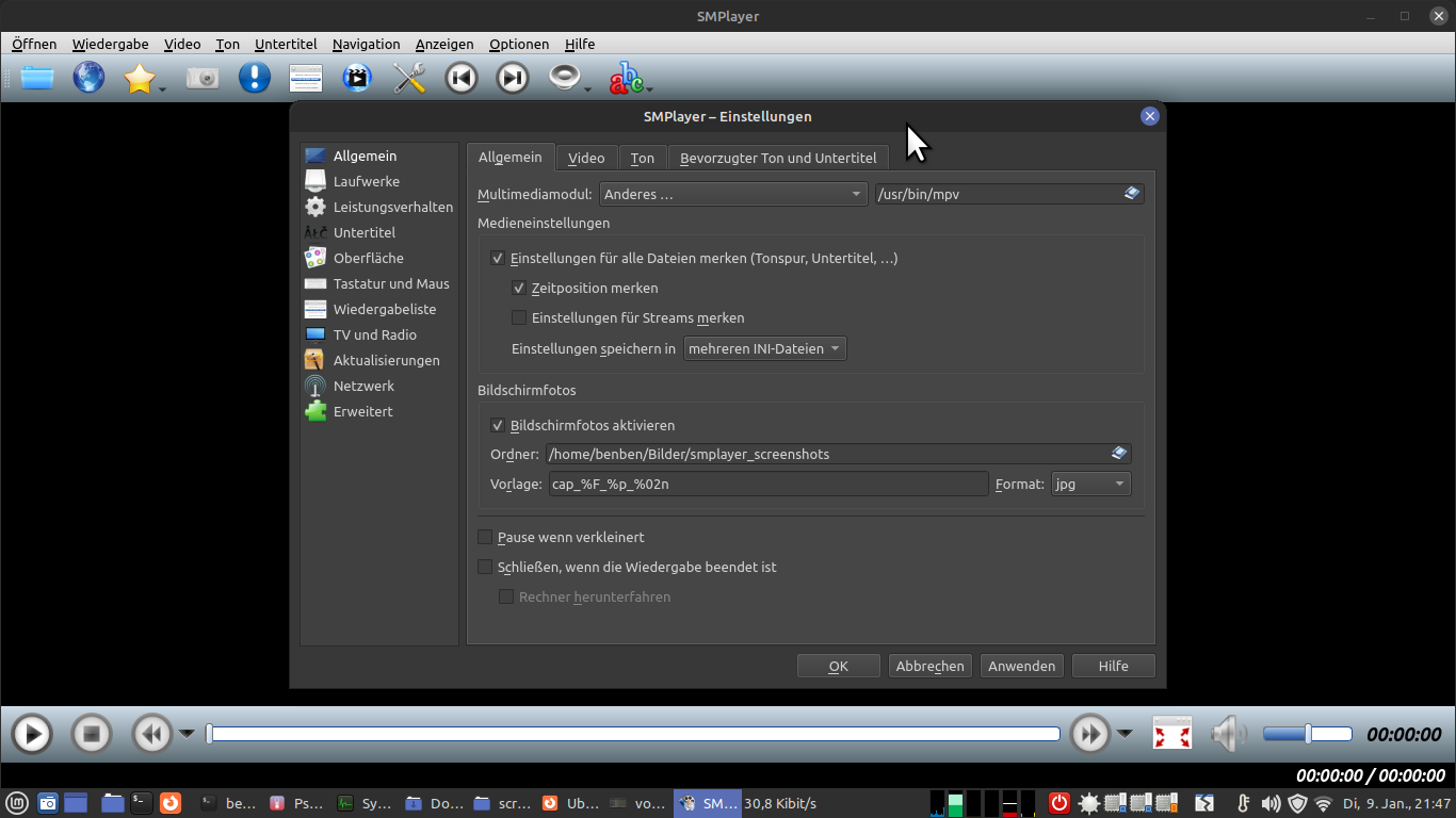

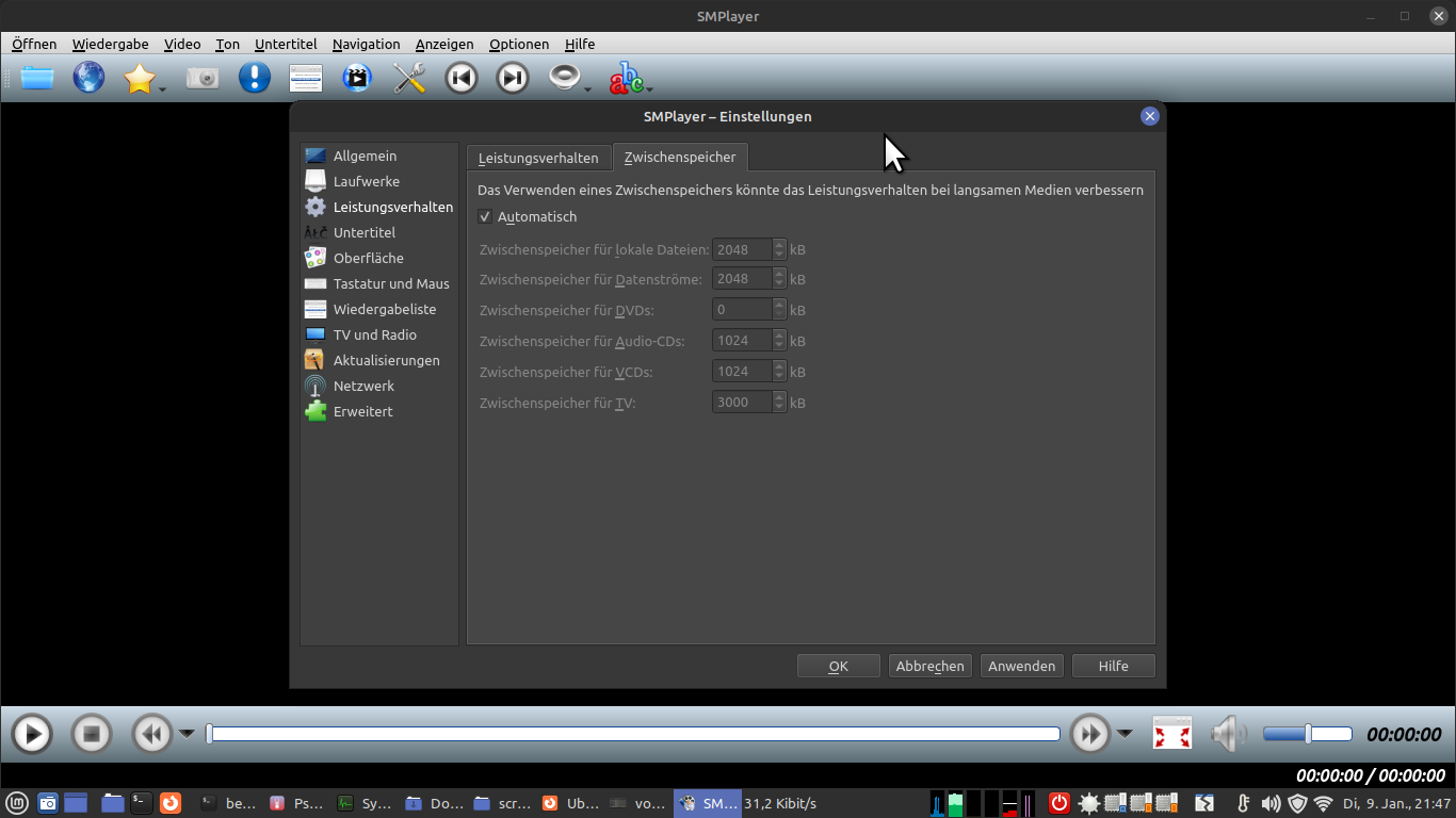

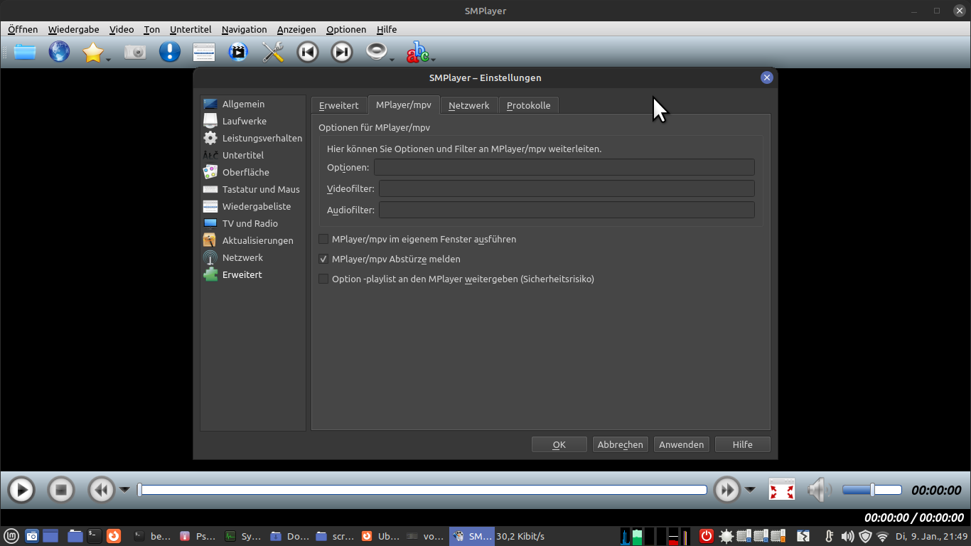

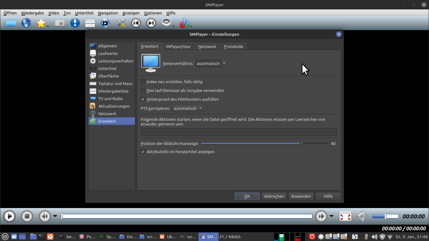

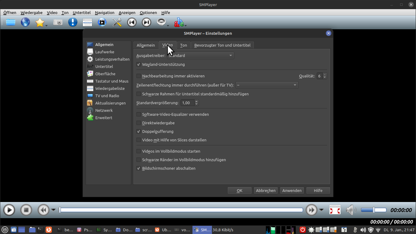

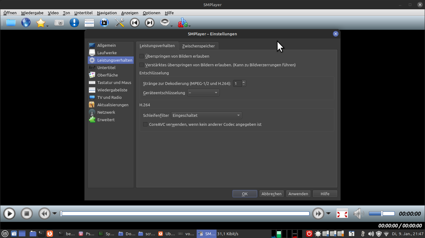

Meinst du sowas wie in den unten angefügten Anhängen?
Eigentlich ja, aber da lässt sich nichts verwertbares dazu herauslesen.

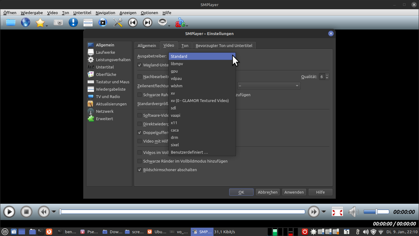

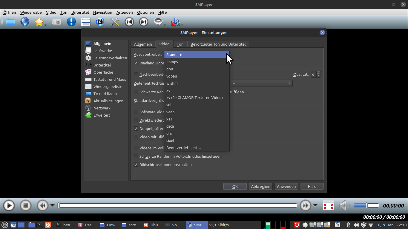

Kannst du bei SMplayer das hier noch mal öffnen:
Screenshot 2024-01-09 at 22-06-20 Ubuntu jammy jellyfish kein brauchbarer Videoplayer vorhanden.png
Also welche Ausgabetreiber zur Verfügung stehen.
Gerne:
Screenshot hier

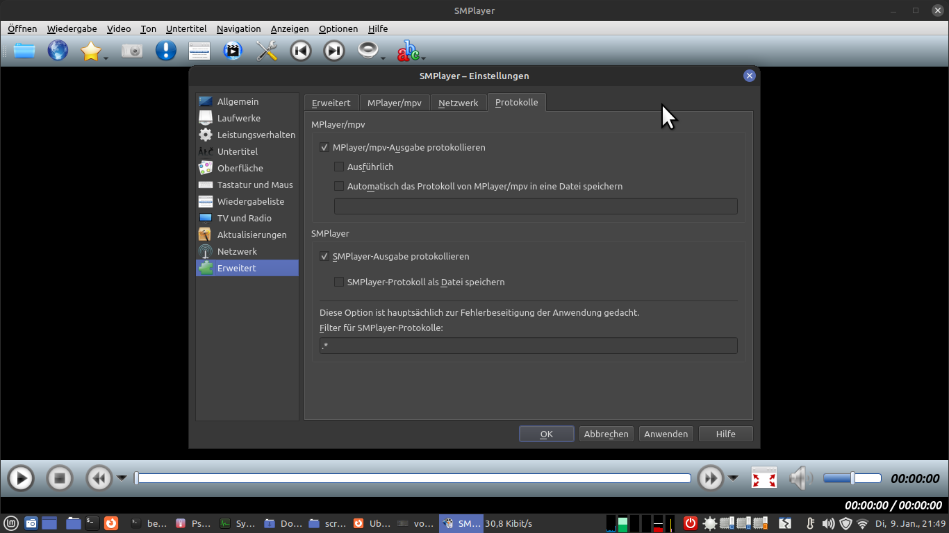

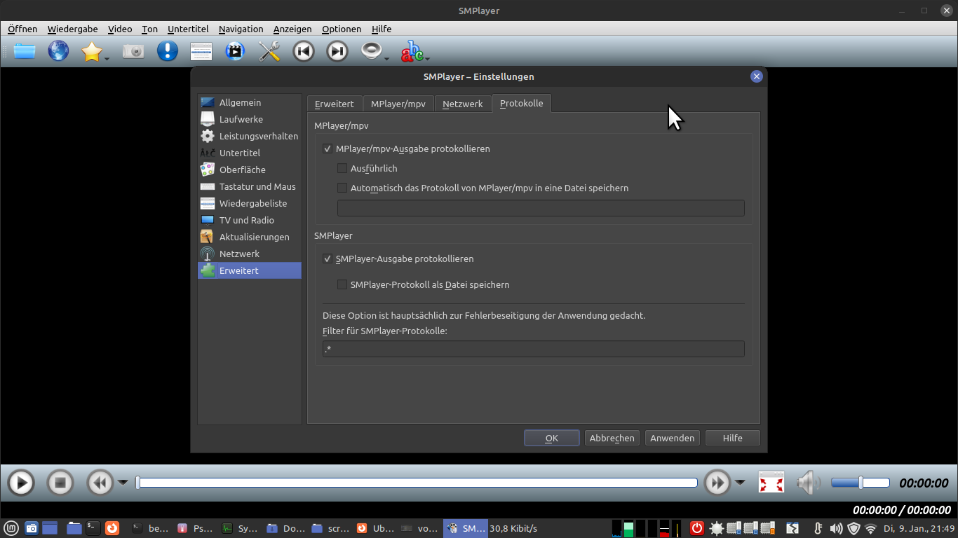

Gut, da steht zwar nicht was er als Standard nutzt, aber du kannst ja mal versuchsweise dort vaapi auswählen und schauen, was passiert.
Oder libmpv, wundert mich das es dort auftaucht. Das gpu da drunter ist der standard unter mpv, sollte sich also gleich verhalten wie der mpv-player.
Ansonsten kannst du beide xv testen, alles andere kannst du eigentlich ignorieren. Hier legst du quasi die Renderpipeline des Decodings fest. Wäre ja gut wenn vaapi hier funktioniert, dann hat deine CPU weniger zu tun.

[22:15:07:752] BaseGui::showMplayerLog
[22:15:35:752] BaseGui::showMplayerLog
[22:15:49:841] BaseGui::showMplayerLog
[22:17:25:106] BaseGui::showLog
Espero schrieb:
Falls ich dich richtig verstehe, den Icon auf den Desktop zu bekommen: So wie mit der Windows-Taste nur dann nicht Enter, sondern Rechtsklick/Zum Schreibtisch hinzufügen o. ä.
Hat irgendwie nicht funktioniert. Wenn das Icon auf der linken Seitenleiste ist mache ich Rechtsklick. Da steht dann Alle Fenster, Neues Fenster, Zu Favoriten hinzufügen, Beenden
Einstellung vaapi endet in Abbruch und Fehlermeldung:
Code:
/usr/bin/mpv --no-config --no-quiet --terminal --no-msg-color --input-ipc-server=/tmp/smplayer-mpv-16d2 --msg-level=ffmpeg/demuxer=error --video-rotate=no --no-fs --hwdec=no --sub-auto=fuzzy --vo=vaapi, --no-input-default-bindings --input-vo-keyboard=no --no-input-cursor --cursor-autohide=no --no-keepaspect --wid=75497616 --monitorpixelaspect=1 --osd-level=1 --osd-scale=1 --osd-bar-align-y=0.6 --sub-ass --embeddedfonts --sub-ass-line-spacing=0 --sub-scale=1 --sub-font=Arial --sub-color=#ffffffff --sub-shadow-color=#ff000000 --sub-border-color=#ff000000 --sub-border-size=0.75 --sub-shadow-offset=2.5 --sub-font-size=50 --sub-bold=no --sub-italic=no --sub-margin-y=8 --sub-margin-x=20 --sub-codepage=ISO-8859-1 --vid=1 --sub-pos=100 --volume=106 --cache=auto --start=148 --screenshot-template=cap_%F_%p_%02n --screenshot-format=jpg --screenshot-directory=/home/benben/Bilder/smplayer_screenshots --audio-pitch-correction=yes --volume-max=110 --term-playing-msg=MPV_VERSION=${=mpv-version:}
INFO_VIDEO_WIDTH=${=width}
INFO_VIDEO_HEIGHT=${=height}
INFO_VIDEO_ASPECT=${=video-params/aspect}
INFO_VIDEO_FPS=${=container-fps:${=fps}}
INFO_VIDEO_FORMAT=${=video-format}
INFO_VIDEO_CODEC=${=video-codec}
INFO_DEMUX_ROTATION=${=track-list/0/demux-rotation}
INFO_AUDIO_FORMAT=${=audio-codec-name}
INFO_AUDIO_CODEC=${=audio-codec}
INFO_AUDIO_RATE=${=audio-params/samplerate}
INFO_AUDIO_NCH=${=audio-params/channel-count}
INFO_LENGTH=${=duration:${=length}}
INFO_DEMUXER=${=current-demuxer:${=demuxer}}
INFO_SEEKABLE=${=seekable}
INFO_TITLES=${=disc-titles}
INFO_CHAPTERS=${=chapters}
INFO_TRACKS_COUNT=${=track-list/count}
METADATA_TITLE=${metadata/by-key/title:}
METADATA_ARTIST=${metadata/by-key/artist:}
METADATA_ALBUM=${metadata/by-key/album:}
METADATA_GENRE=${metadata/by-key/genre:}
METADATA_DATE=${metadata/by-key/date:}
METADATA_TRACK=${metadata/by-key/track:}
METADATA_COPYRIGHT=${metadata/by-key/copyright:}
INFO_MEDIA_TITLE=${=media-title:}
INFO_STREAM_PATH=${stream-path}
 --audio-client-name=SMPlayer --term-status-msg=STATUS: ${=time-pos} / ${=duration:${=length:0}} P: ${=pause} B: ${=paused-for-cache} I: ${=core-idle} VB: ${=video-bitrate:0} AB: ${=audio-bitrate:0} /home/benben/Downloads/temp_HD.mp4
VO: [vaapi] 1920x1080 yuv420p
Einstellung libmpv funktioniert flüssig mit hoher CPU-Auslastung von 80-90%, wobei nun ja auch Firefox noch mitläuft.
Beide xv funktionieren flüssig mit 82 bis knapp 100% CPU-Auslastung. Natürlich auch diesmal noch firefox offen.
ghecko schrieb:
dann ist die API zwar da aber die Pipeline scheint generell nicht zu funktionieren. Obs am Softwarestack oder an der Hardware liegt kann ich aber nicht sagen.
Schade.
Nun, für mich ist eigentlich eine Erklärung für den Sachverhalt nicht wirklich wichtig. Mir ist vorwiegend wichtig, dass ich mit dem SMPlayer eine Abspielsoftware habe, die mir mit diesem schwachen Laptop doch noch solche Videos flüssig abspielt.
Aber klar, irgendwie juckt es einen, auch gerne die Ursache dafür zu kennen, dass der Original mpv hier ruckelt, während der Aufsatz SMPlayer flüssig abspielt. Von daher kann man vielleicht neben dem mpv auch immer mal den SMPlayer als Alternative mitnennen, falls jemand Abspielprobleme hat. Die CPU-Auslastung liegt zwar bei so einem schwachen Rechner bei 80%, ist aber bei einer TDP von 10W auch nicht so schlimm.
Immerhin haben wir jetzt hier einige Details aus der Praxis dokumentiert. Und wer weiß, vielleicht kommen ja später noch irgendwelche Ideen auf. Ist spannend.
Nochmals ein dickes Dankeschön von mir
