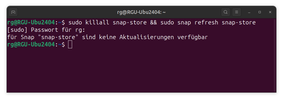

jodd2021 schrieb:
kommt das bei mir raus:
komisch, bei mir sieht es so aus:
Gruß
R.G.
Snap Store geöffnet und dann:
Code:
sudo killall snap-store && sudo snap refresh snap-store
ergibt:
Code:
joerg@ASUS-NUC-KDEneon:~$ sudo killall snap-store && sudo snap refresh snap-store
[sudo] Passwort für joerg:
für Snap "snap-store" sind keine Aktualisierungen verfügbar
Wenn App Center läuft, dann bekommt man die Meldung, dass keine Aktualisierungen vorhanden sind. Da wird der App Center auch dann gekillt und erst dann überprüft, wie bei rgbs.
Wenn der App Center aber nicht läuft dann kann der Befehl mit killall nicht ausgeführt werden, da solch ein Prozess gar nicht läuft, wie bei jodd2021.
Wenn Ihr einmal mit App Center offen und einmal nicht offen, den Befehl nochmal eingibt, werdet Ihr die gleichen Ergebnisse bekommen 😉

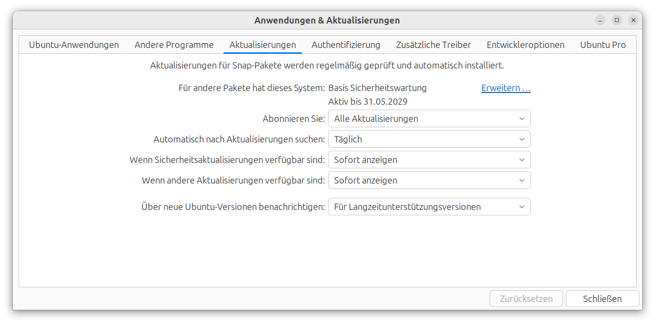

Und zum eigentlichen Thema mit dem langsamen Herunterfahren:
Hier die automatische Installation von Updates ausschalten, damit nicht im Hintergrund laufende Updates das Herunterfahren blockieren.
Gruß
R.G.
