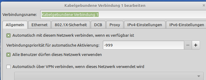

@Ichtiander Serverversion... nix mit klickibunti.
Ab 18.04 wird bei Ubuntu Server das Tool netplan verwendet, Desktopvarianten nutzen nach wie vor den Network-Manager.
