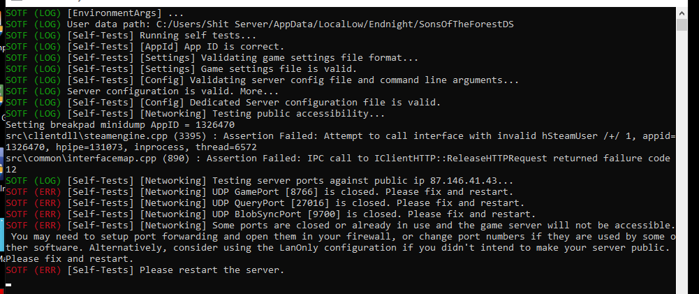

Moin Leute ich erstelle mir gerade ein Server für ein paar Spiele ich bin Grade an sonst of the forest
Ich habe mir von Steam sonst of the forest dedicated Server heruntergeladen aber wenn ich es starten will kommen Fehler Meldungen
Hoffe ihr könnt mir erklären wie das geht
Welche Infos braucht ihr noch?

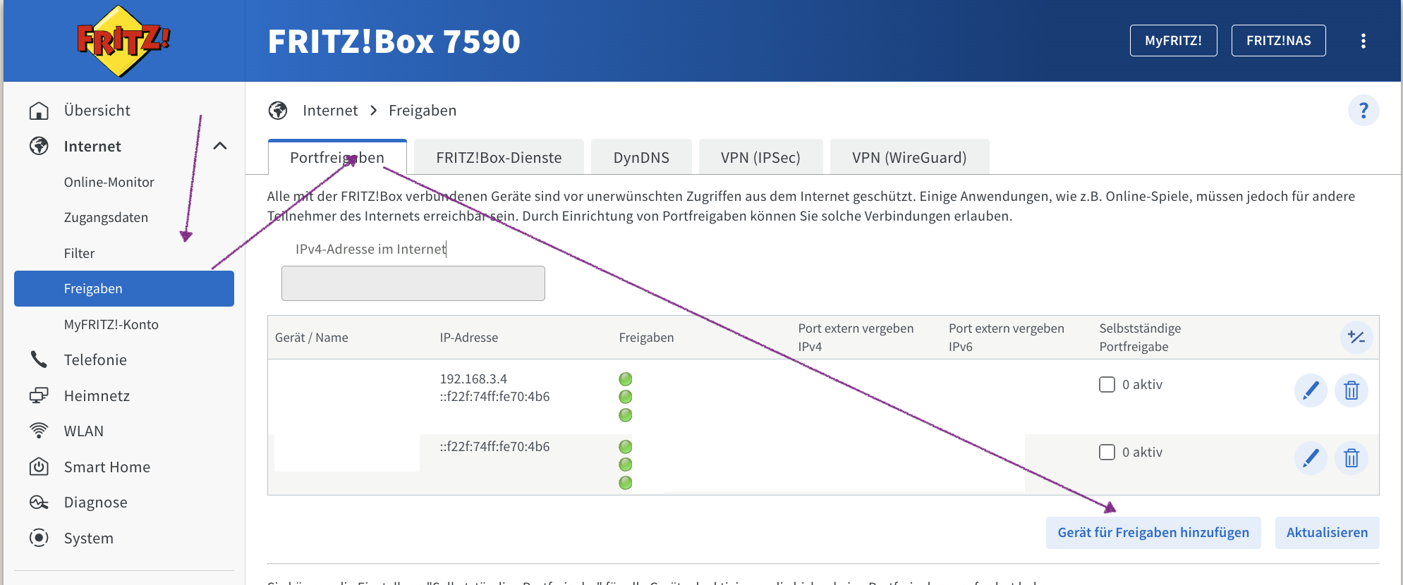

Du gehst auf Internet, Freigaben, und klickst Dich dann weiter.

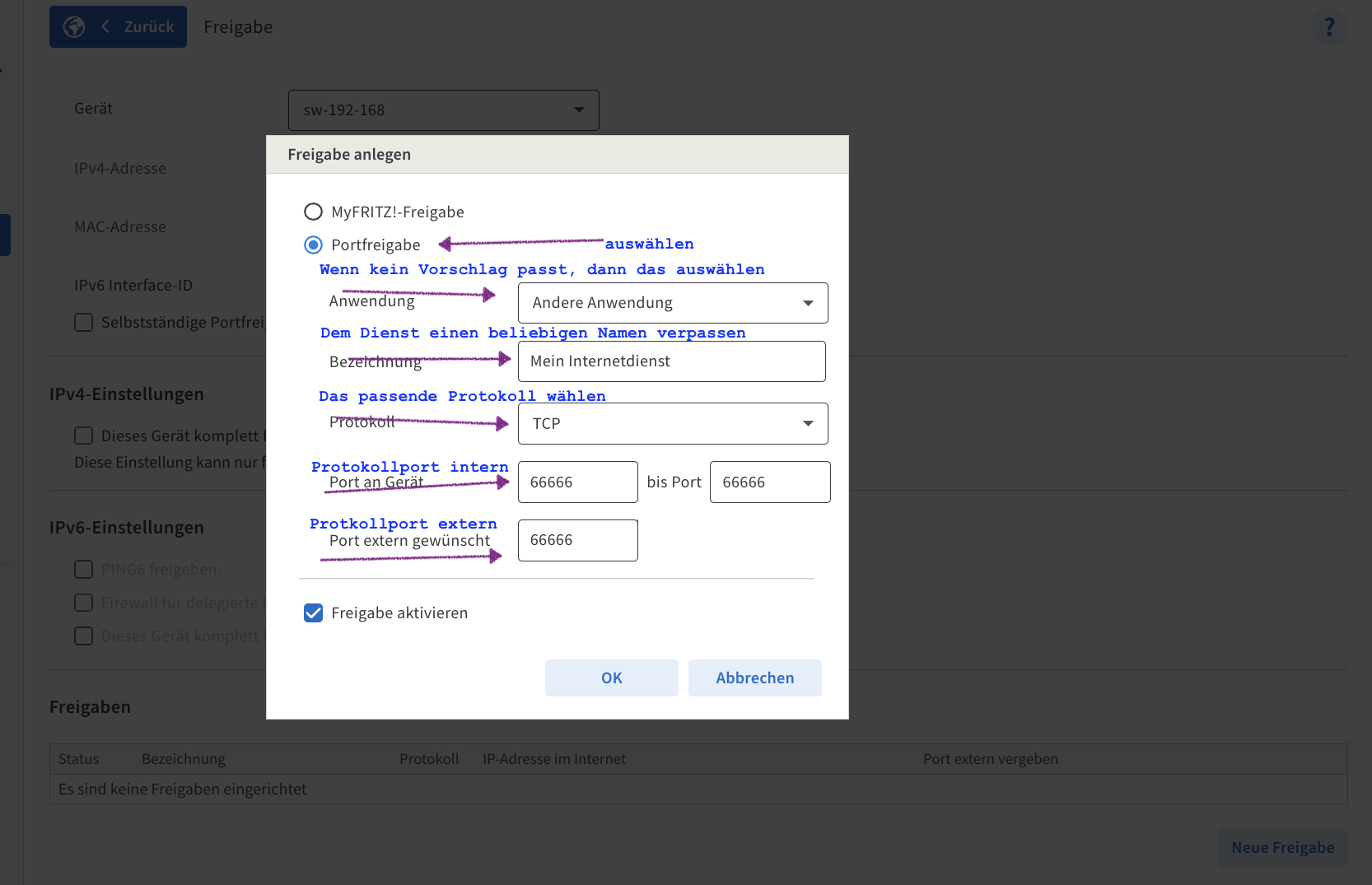

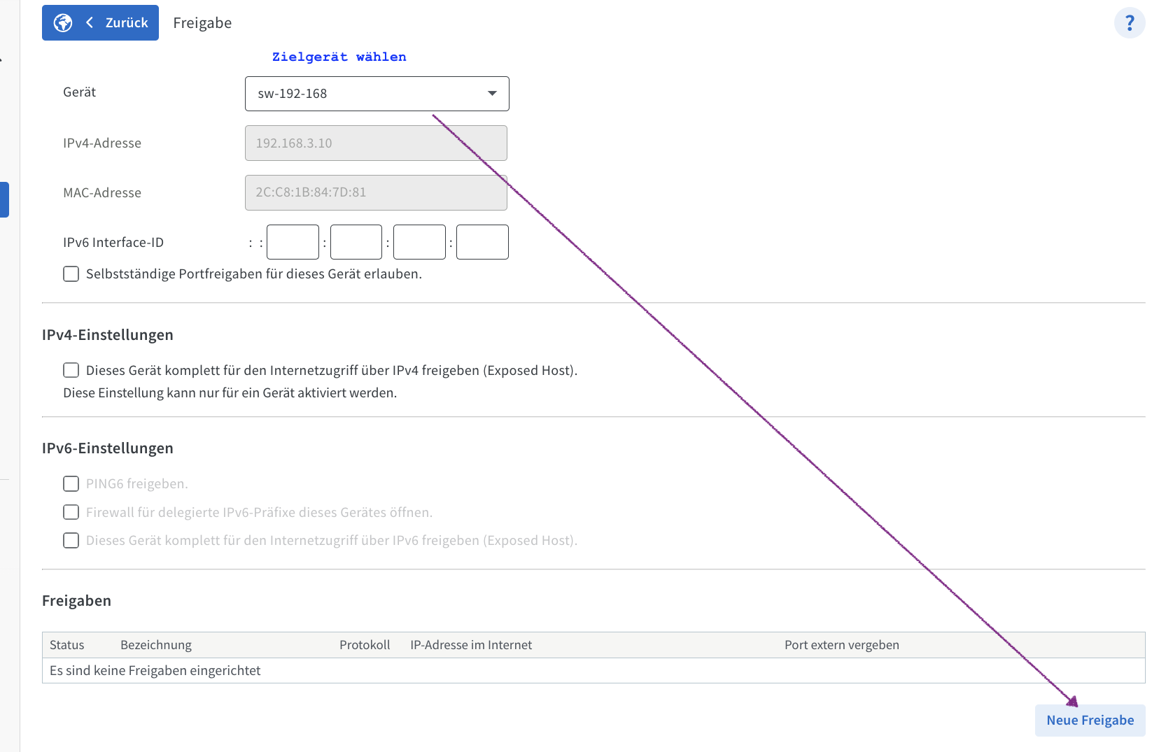

Das kann doch die FRITZ!Box…. oben wurde schon erwähnt wo. Exposed Host macht man nicht und ist nicht nötig Hier noch mal in Bildern:
