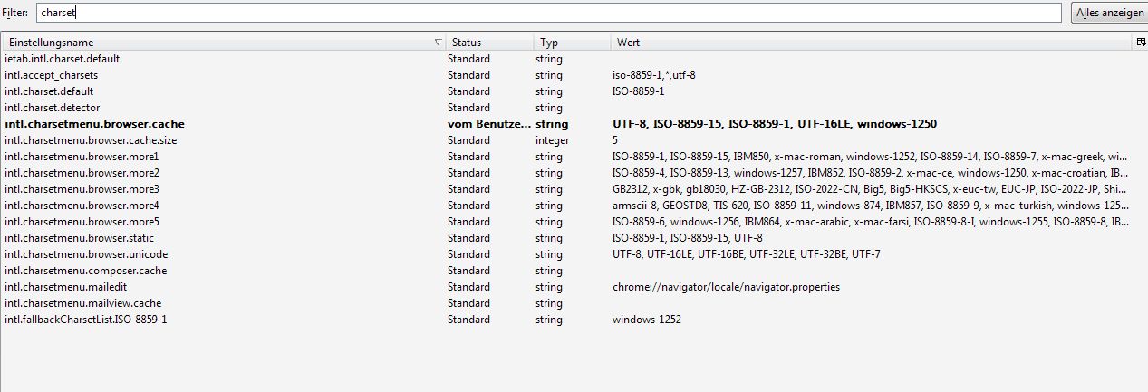

Gib vielleicht mal als Filter "charset" ein, d.h. alle Einträge wo charset drin vorkommt, mach nen Screenshot davon und lad mal hoch.
ISO 8859-1 sollte aber eigentlich schonmal richtig sein.

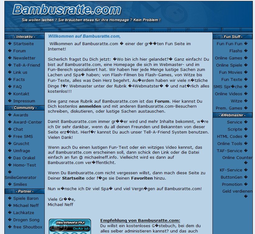

Hi
habe gleiches Problem.
Problem besteht nur auf manchen Seiten. (Computerbase nicht) Beispiel
Screenshot kommt gleich.
MfG
EDIT:
Screen eingefügt.
