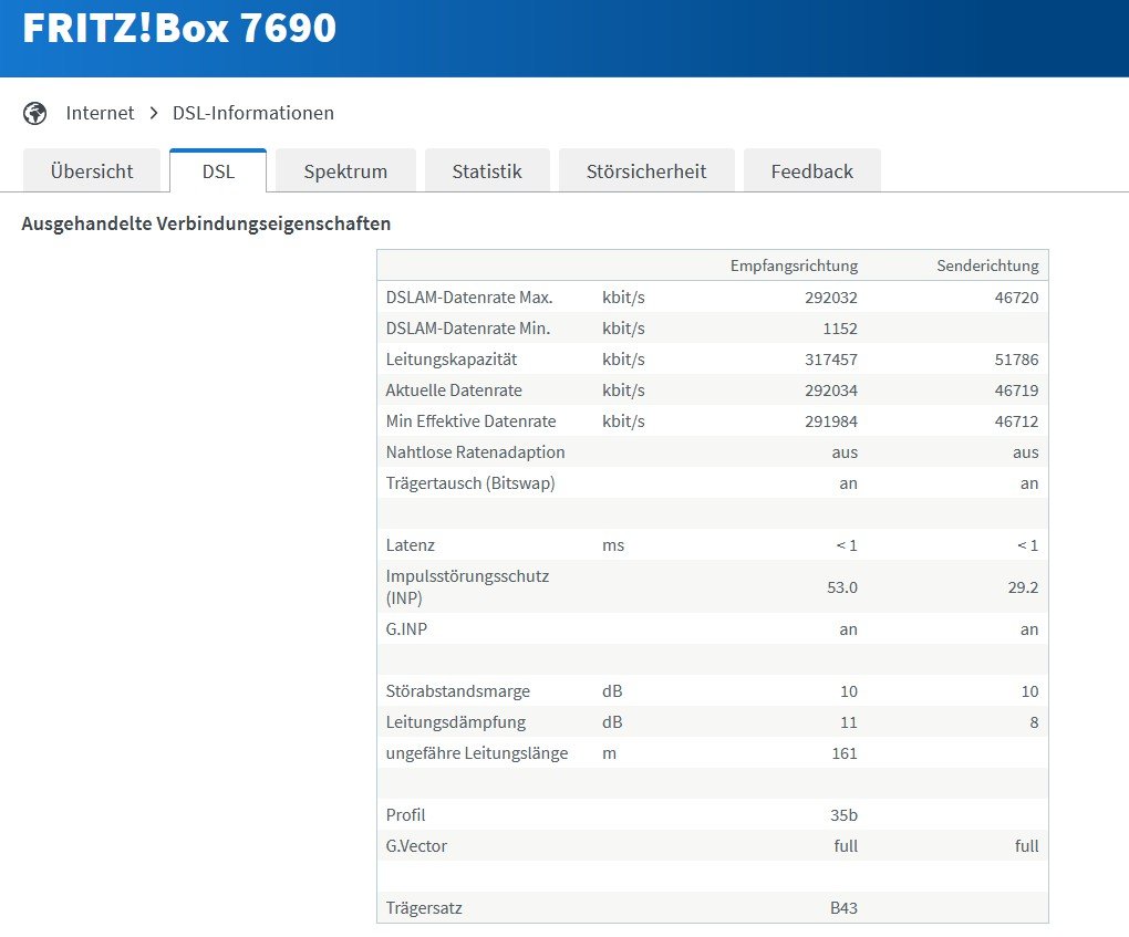

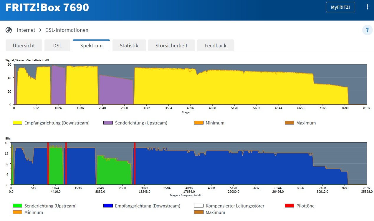

Anbei jetzt noch die Screenshots der Fritzbox.

Spektrum sieht tadellos aus zum Zeitpunkt des Screenshots.
