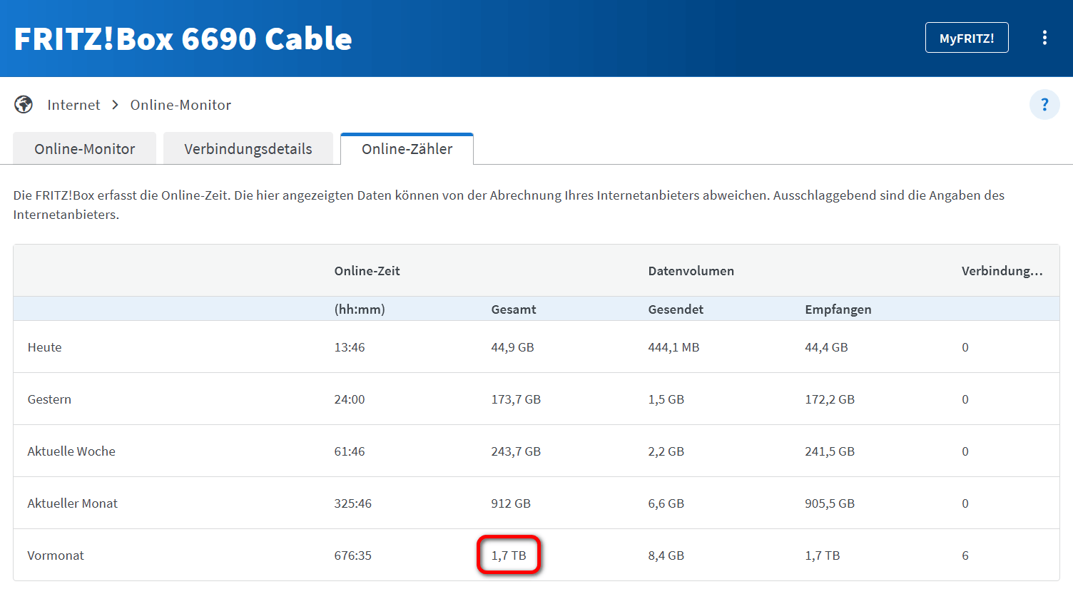

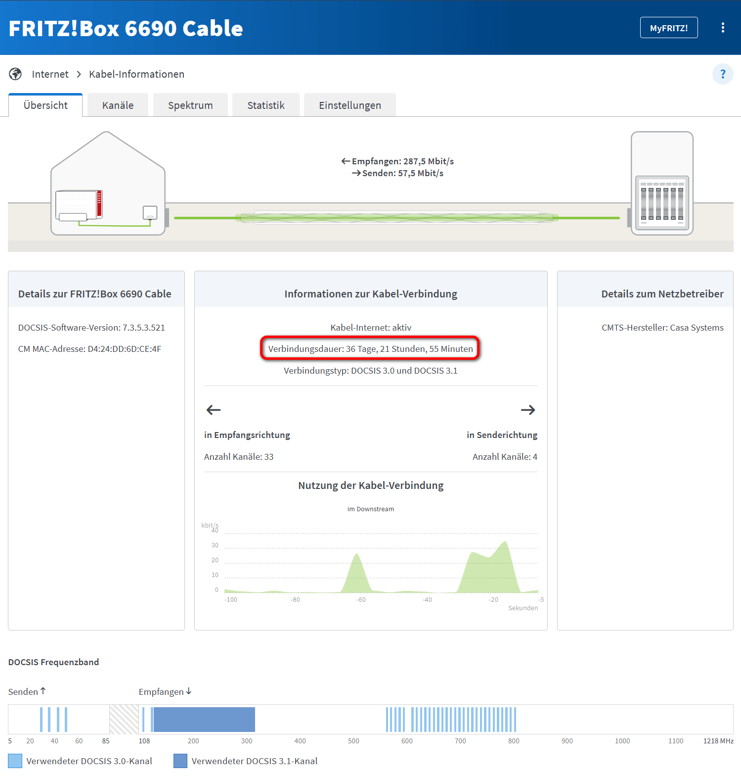

Zu besseren Verdeutlichungen hier mal die Fehlerraten an meiner Fritzbox 6690 an einem Vodafone-Anschluss 250 down/50 up!
Aktuell besteht meine Verbindung ~37 Tage
In diesem Zeitraum sind bei mir ~1,7 TB an Daten über meine Internetleitung gewandert
Und ich habe in diesem Zeitraum ~1800 CRC-Fehler gehabt. Was ich als unkritisch und gesunde Internetleitung ansehen würde, bei dem Datenaufkommen pro Monat bei mir!
Das passt nicht zum Thema, Kabel ist ein Shared Medium, da ist mehr Platz auf der Leitung, als dein Tarif benötigt. Bei DSL ist das meist anders, an nicht allzu kurzen Leitungen wird da wirklich deine Nettodatenraterate mit jedem fehlenden Quäntchen Platz auf der Leitung weiter geschmälert.
