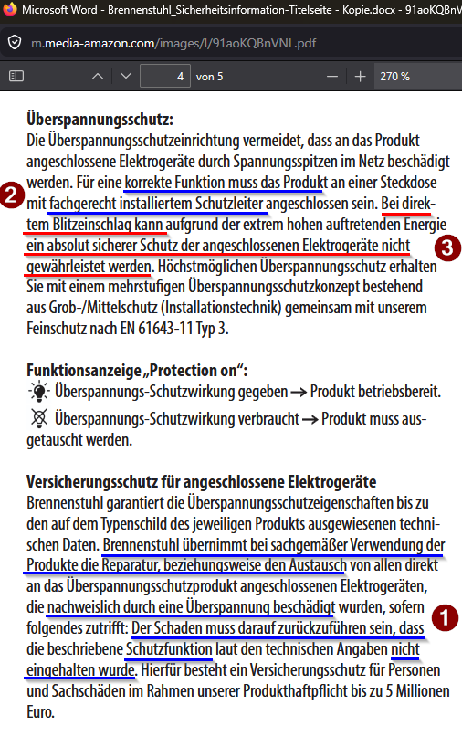

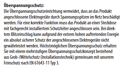

Nebenbei: brennenstuhl schreibt das auch in die "Anleitung":
Reaktionen: ghecko

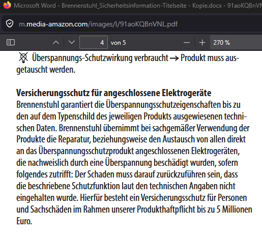

Da ist oft der Versicherungsschutz der Zwischenstecker höher. Beim vom TE verlinkten Zwischenstecker zb:
Den Nachweiß (der Stecker hätte den Schaden verhindern können, hat es aber nicht getan) zu führen ist da wohl eher das Problem.
Zumal es anscheinend nur für Geräte direkt am Zwischenstecker angeschlossen gilt, also nix mit Steckdose->Zwischenstecker->Steckdosenleiste->4 Geräte.

Putzig die Formulierung zum direkten Blitzeinschlag.
Sollte so was passieren, wirst Du noch ganz andere Probleme als Überspannungsschäden in der Elektronik haben. 😂
