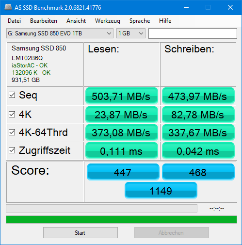

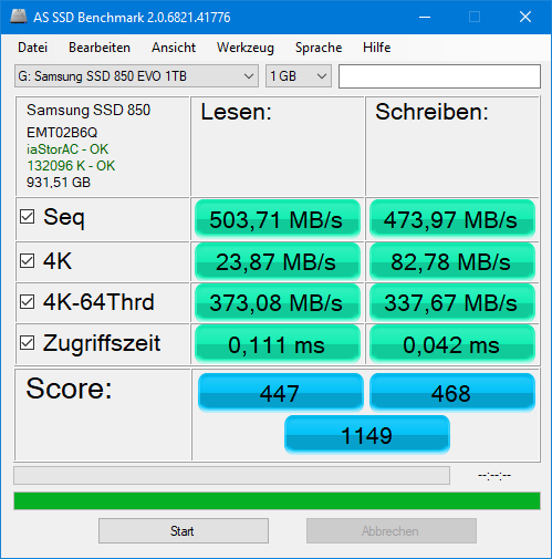

Über USB 3.1 nur 39 MB/s lesend von Extern auf intern
Die interen SSD ist eine Samsung 850 EVO 1TB. Board ist ein Gigabyte z390 Designare mit aktuellsten Bios und Treiber sind ebenfalls alle am neuesten Stand. Habe so wohl die USB 3.1 Gen2 als auch USB 3.x getestet.
