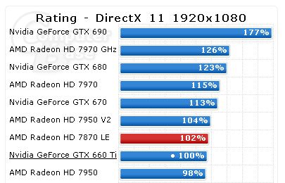

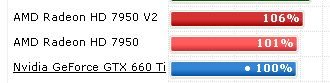

In dem fast sechs Monate altem Test ist die 7950 ein einziges überlegenes Prozent besser. Zersägt wird die 660 Ti mit gnadenlosen sechs Prozent von der Boost. Screenshot 1 Der Aufpreis zur Ti ist die Boost allemal wert. (Sarkasmus, Achtung.)
Neuere Tests über DX11 auf 1920er Auflösung über alles sind im zweiten Screenshot (aus dem Link oben). Um sich bei 2560er Auflösungen abzusetzen braucht man gleich eine 680 oder 7970.
@ "Fettes Pfund" für die 7950. Verlinkt doch mal Tests.
Edit: Neuere Treiber, z.B. Battlefield 3 auf 1920.
http://www.guru3d.com/articles_pages/sparkle_geforce_gtx_650_ti_dragon_review,14.html
http://uk.hardware.info/reviews/369...ard-2gb-review-undercover-7950!-battlefield-3
