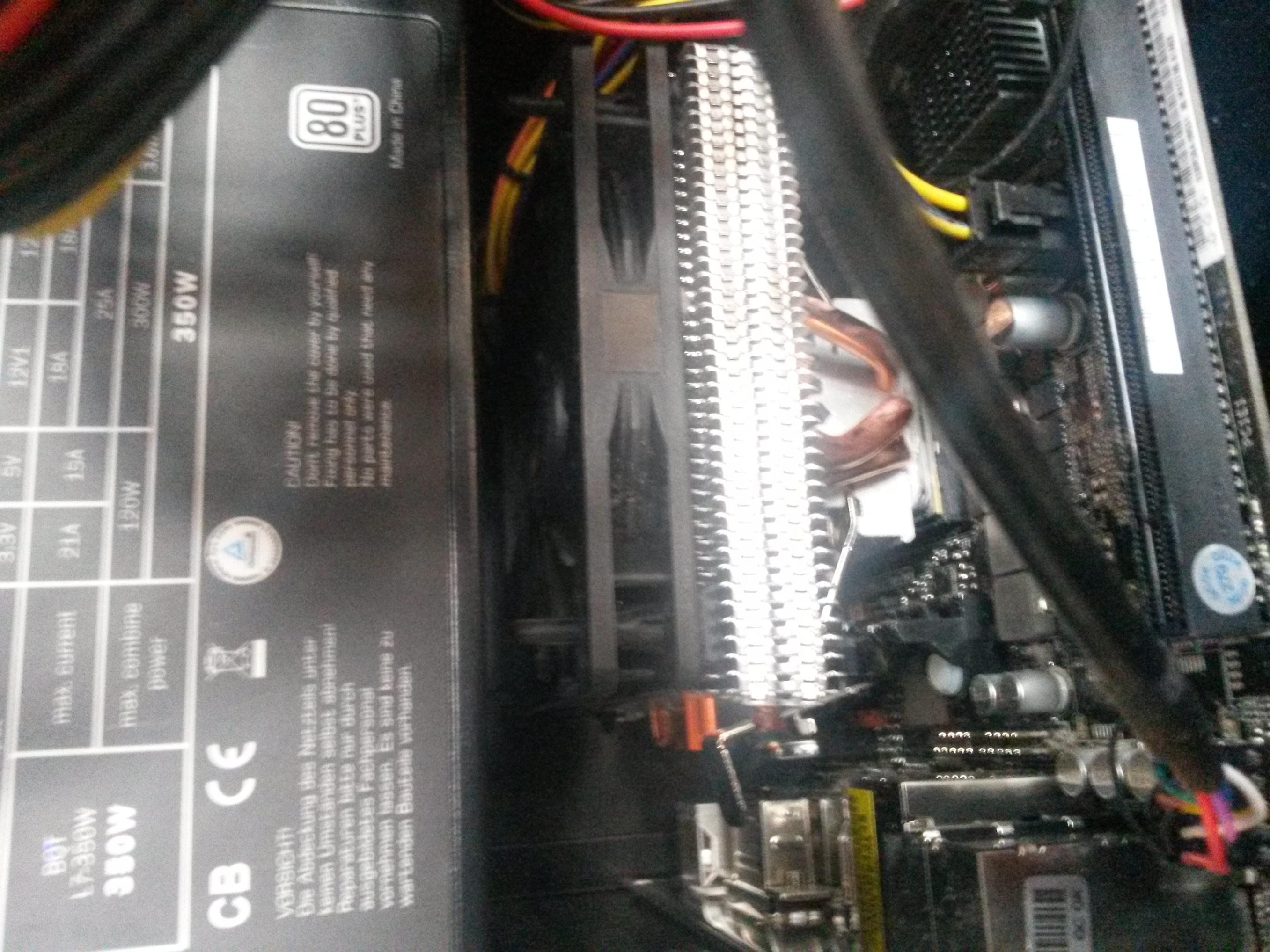

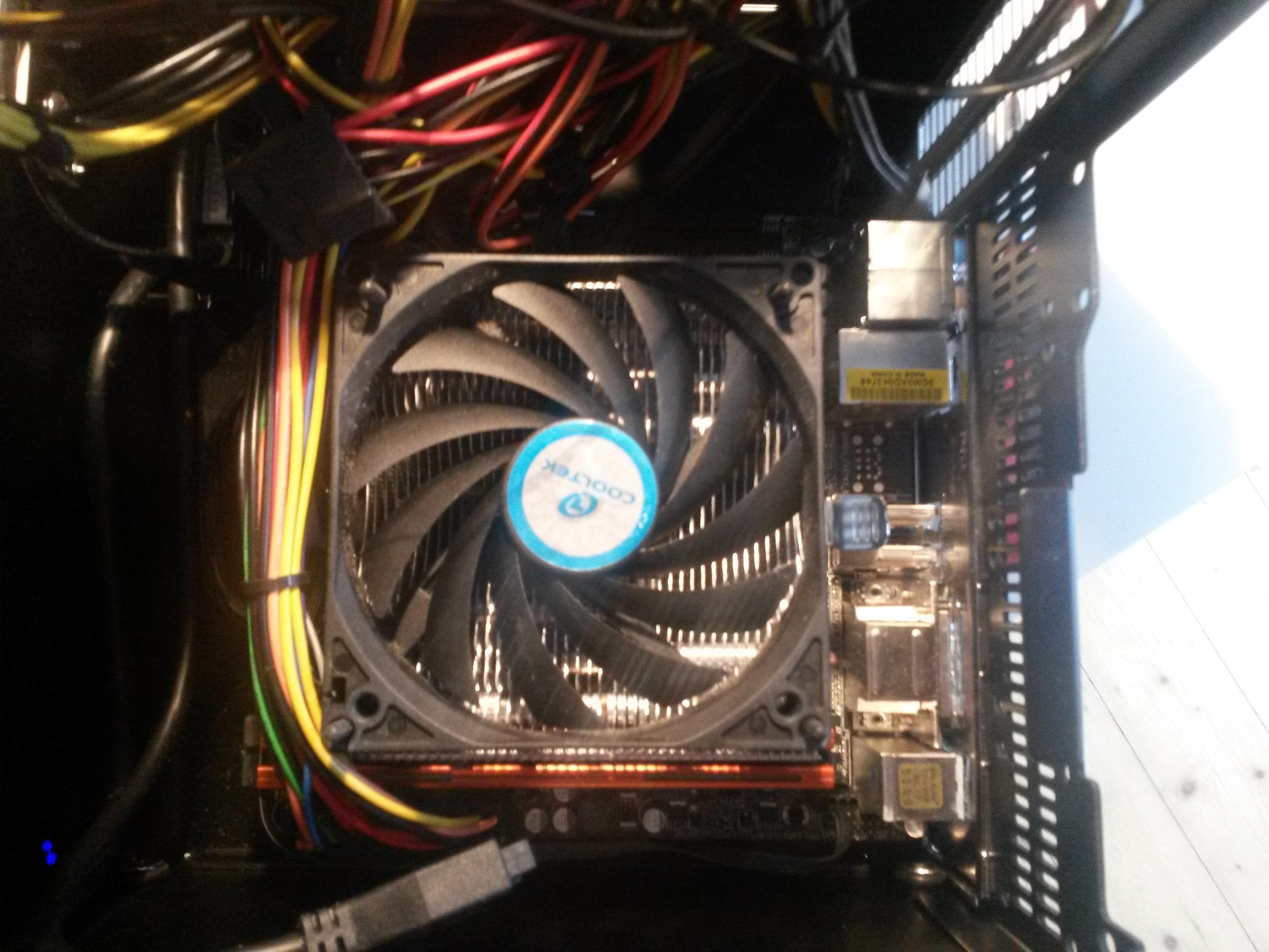

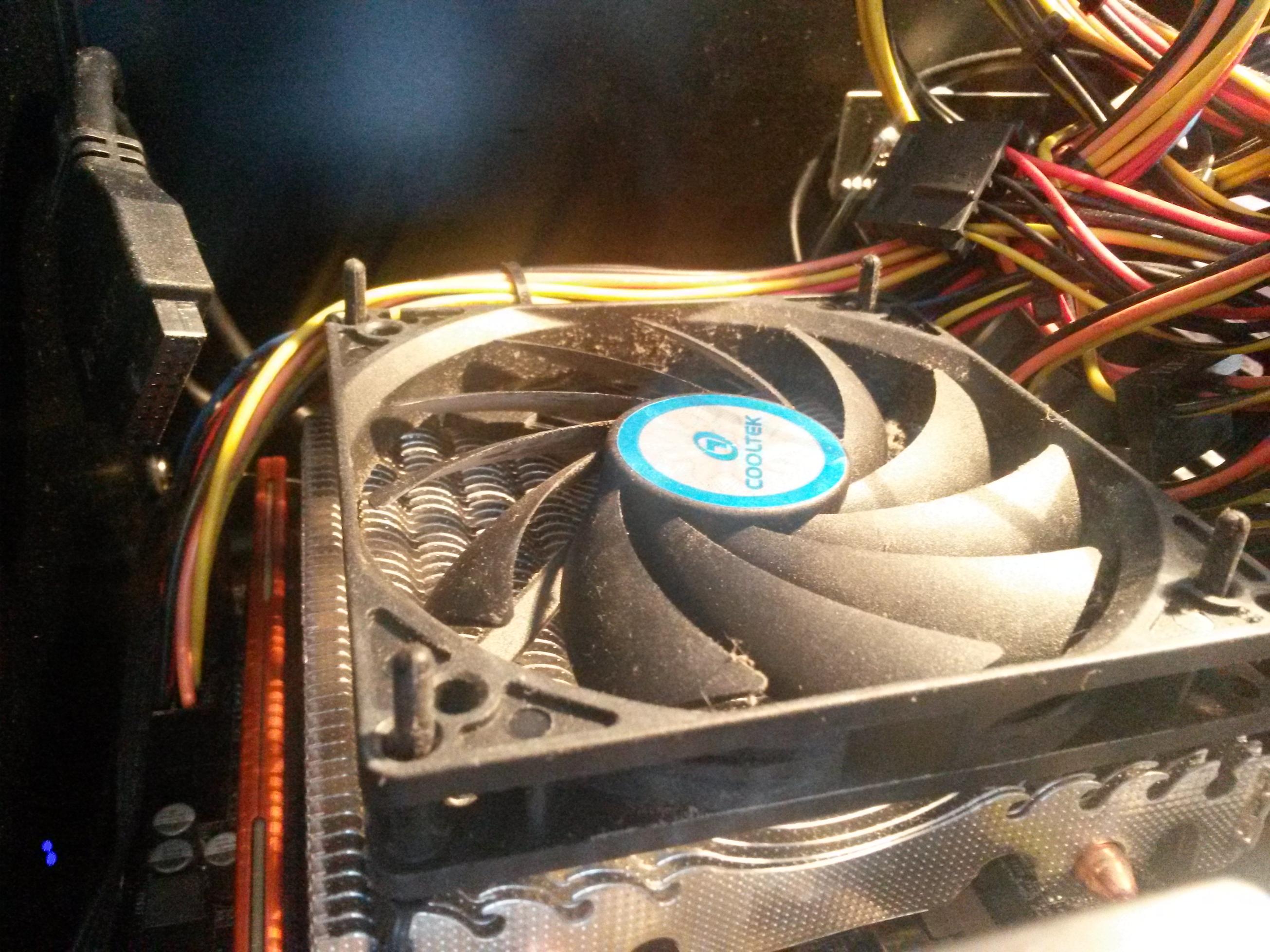

vor ca. drei Monaten habe ich mir einen kleinen, aber feinen HTPC zusammengebaut. Bisher war ich auch immer sehr zufrieden mit der Konfiguration. Nun wollte ich das erste Mal etwas aufwendiges spielen (Watch Dogs) und habe festgestellt, dass die Kühlung wohl noch optimiert werden kann. Trotz voller Drehzahl des Lüfters geht die CPU auf über 74 Grad hoch und schaltet sich darauf automatisch ab.
Hier einmal meine Konfiguration:
Gehäuse: Cooltek Coolcube
Mainboard: ASROCK FM2A78M-ITX+
CPU: AMD A10-6800K
Netzteil beQuiet L7 350 Watt
CPU-Kühler: Cooltek Coolforce
Dazu noch eine 256 GB SSD
Eigentlich habe ich mir schon bei der Zusammenstellung Gedanken gemacht, sodass es eigentlich nicht zu einer Überhitzung kommen dürfte. Im Normalbetrieb liege ich so bei ~ 40 Grad.
Ich habe mal ein paar Fotos angehängt. Vielleicht erkennt ihr so alles besser. Besonders das dritte Bild dürfte von Interesse sein.
Meine Fragen:
a) Ist vielleicht zu wenig Platz zwischen Netzteil und CPU-Lüfter?
b) Ist der CPU-Lüfter zu schwach?
c) Oder habe ich u.U. die Wärmeleitpaste falsch aufgetragen?
Vielen Dank für Eure Mühen!
Alex
Saugt das Netzteil die Luft ab, dann behindern sich die beiden Lüfter.
Der CPU- Lüfter bläst die warme Luft auf das Mainboard und wohin geht sie dann?
Kleiner Spaß: vielleicht liegt es auch an den vielen O´s! :)
Würde auch den Lüfter vom CPU Kühler umdrehen, ist saugend zwar etwas schlechter, aber immernoch besser als wenn sich die Lüfter gegenseitig die Luft wegsaugen :D
Bläst der Lüfter in Richtung Netzteil (so sollte es sein) oder nach unten Richtung MB (das wär schlecht) ?
Ist der Lüfter temperaturgeregelt und dreht er bei Last hoch ?
Wie hast du die WLP aufgetragen ? Am besten ist ein KLEINER Klecks (ca die Hälfte einer Erbse) in die Mitte, nicht verteilen und dann den Kühler einfach drauf. Das Verteilen erledigt der Anpressdruck.
Ansonsten: ganz schön staubig das Ding. Würd ich mal mit Druckluft durchpusten bzw. aussaugen.
Lüfter umdrehen.
Bei dir saugen Netzteil- und CPU Lüfter entgegengesetzt Luft ab.
Wenn der CPU Lüfter Luft von der CPU absaugt und Richtung NT
pustet sollte alle wieder gut werden :)

Bitte entschuldigt die späte Antwort. Zudem möchte ich mich für die Ratschläge bedanken.
Ich habe nun wie angemerkt den CPU-Lüfter schlichtweg umgedreht. Dies scheint wirklich
schon der große Fehler gewesen zu sein. Nun ist die Temperatur in einem absolut vertretbaren
Rahmen.
Leider funktioniert Watch Dogs noch nicht so wie es soll, Stichwort Bluescreen. Aber das
ist wohl eher eine Catalyst-Treiber-Sache, wie ich dem Internet entnehmen kann.
