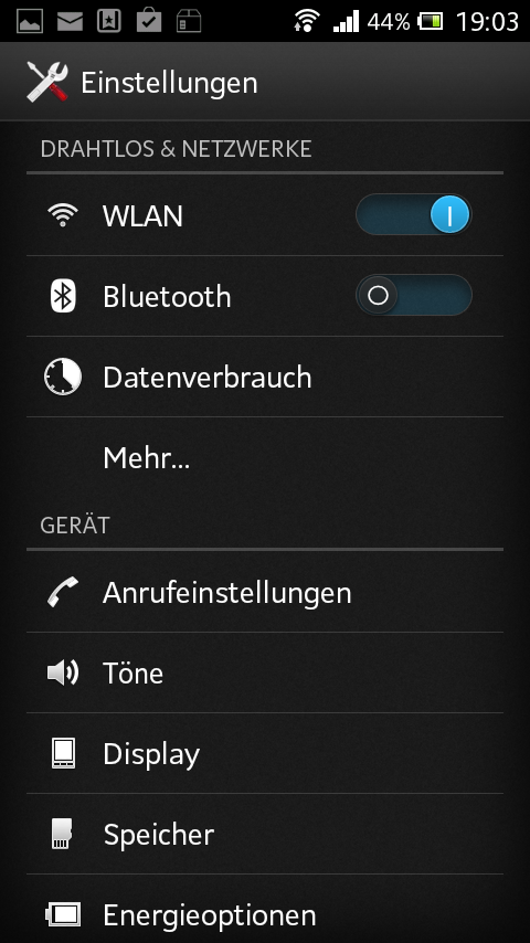

VoIP-Telefonie in Android: Die Telefon-App durch Tippen auf das Telefonhörersymbol öffnen. Kontextmenü... Öffnen. Einstellungen. Anrufeinstellungen. Runterscrollen zu Konten. Konto hinzufügen.
Das gibts bei mkr nicht.
Bei Anrufeinstellungne gibts keine Konten...

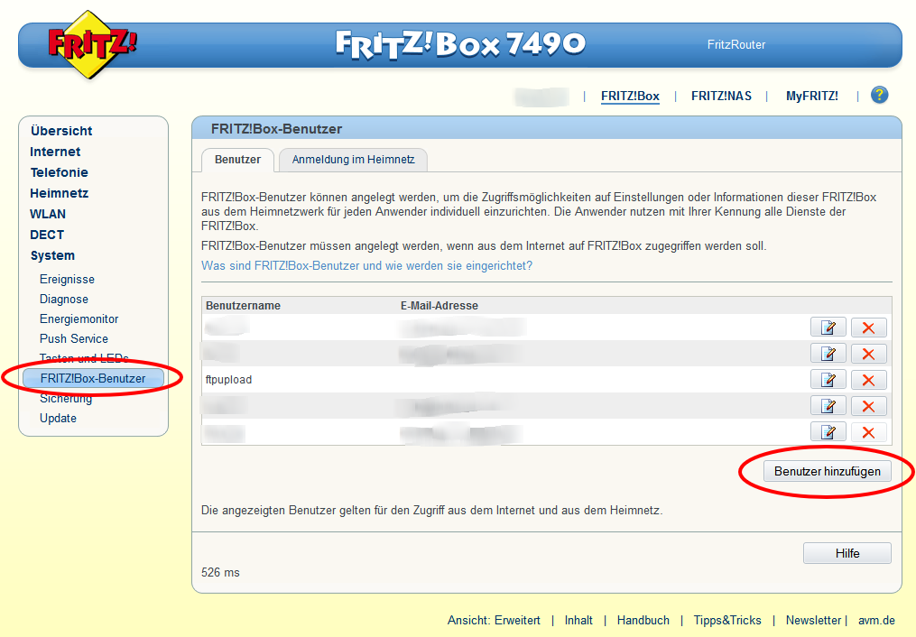

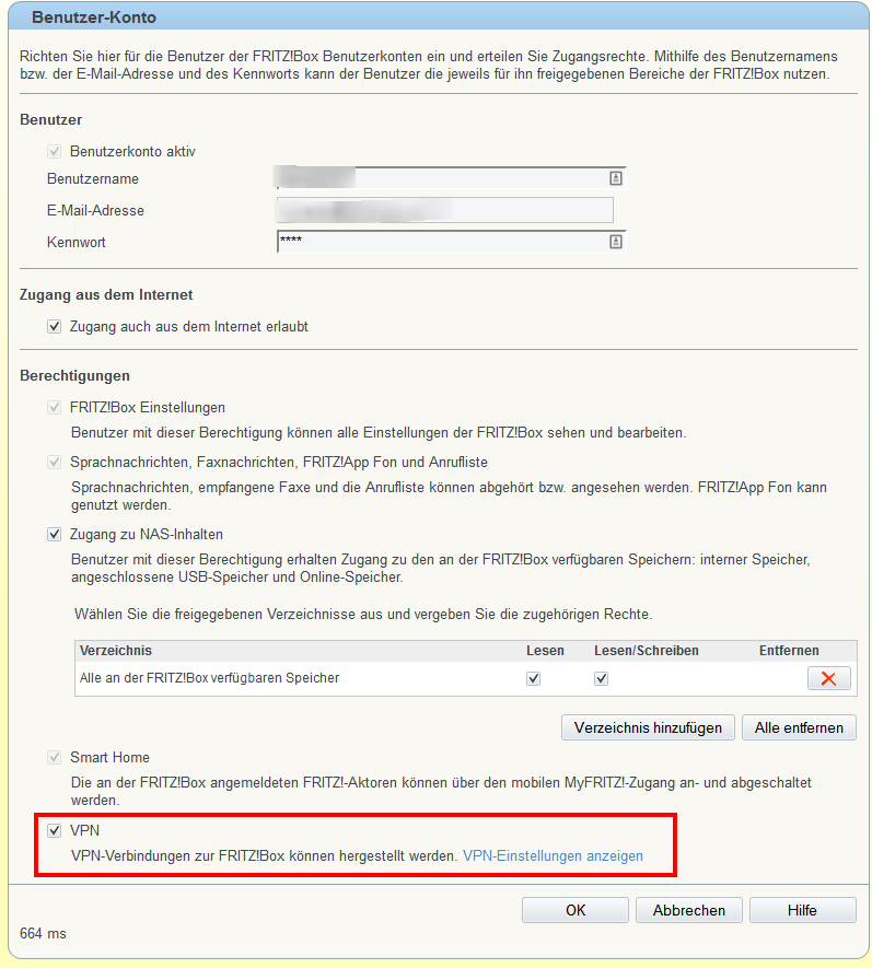

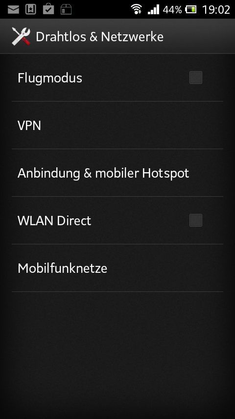

  1. Man legt in der Fritz!Box unter "System" => "Benutzer" mehrere Benutzer an (Eben soviele man braucht) und setzt den Haken bei VPN Zugang. Beim Abspeichern zeigt einem die Fritz!Box dann automatisch alle Zugangsdaten für das VPN.

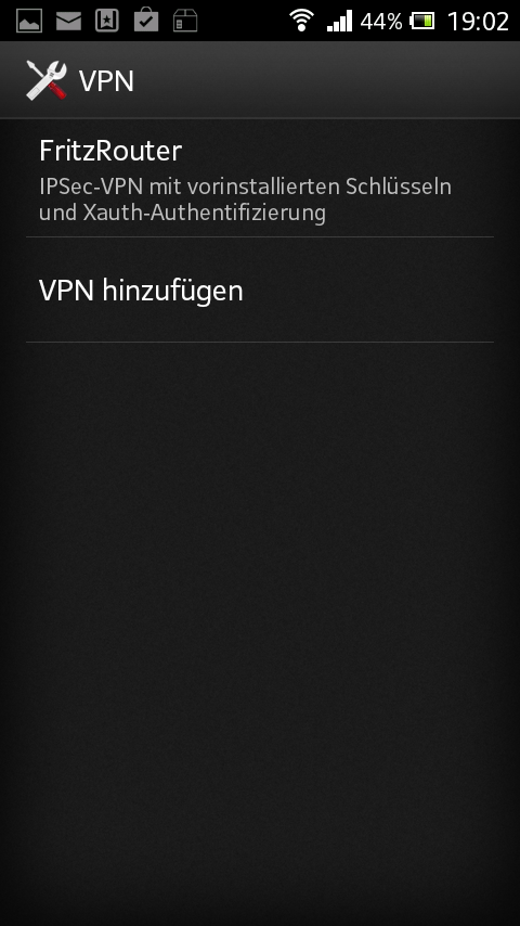

  2. Diese trägt man in Android in den Einstellungen bei "Drahtlos & Netzwerke" => "Mehr..." => "VPN" als VPN Verbindung ein.
    • [*=center]screenshot_2014-01-31t2loo.png screenshot_2014-01-31lsa3k.png screenshot_2014-01-31vdldm.png

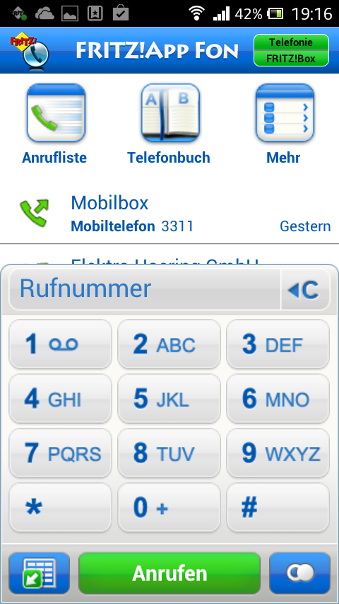

  3. Jetzt installiert man die AVM Fritz!App Fon.

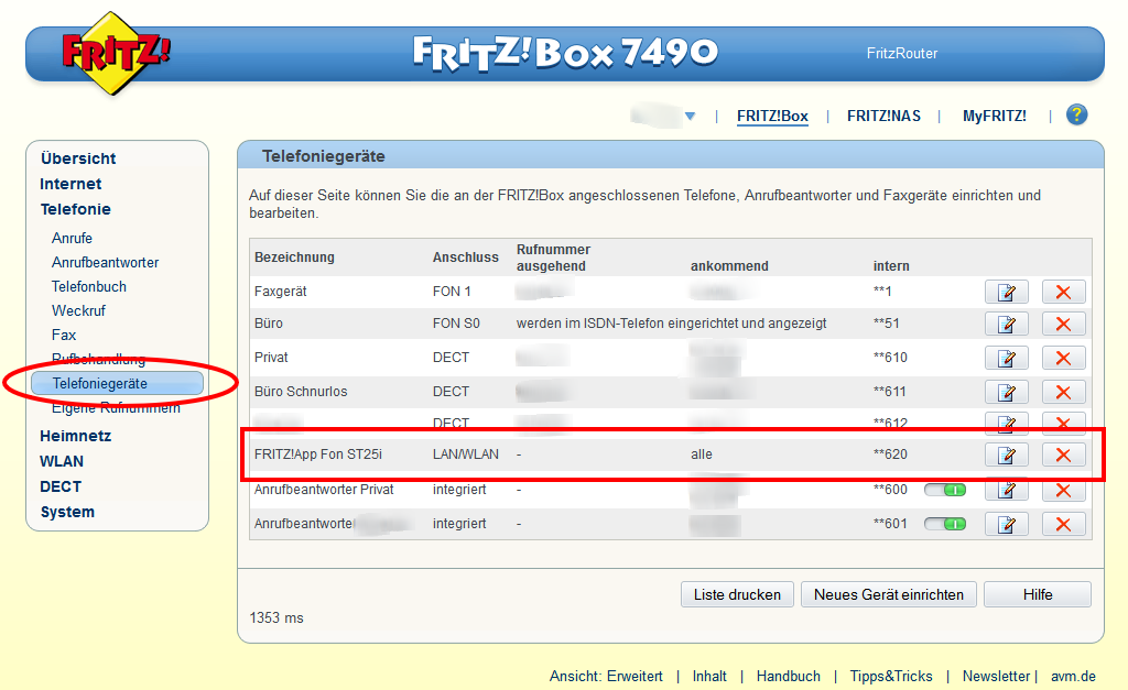

  4. Man meldet sich nun mit besagtem Benutzernamen und Passwort mit der Fritz!App Fon an der Fritz!Box an. Ein entsprechender Eintrag in den Telefoniegeräte Einstellungen in der Fritz!Box wird automatisch angelegt.
  5. Ausgehende Anrufe sollten jetzt bereits funktionieren. (VPN Verbindung muss nun natürlich aktiv sein, wenn man nicht via WLAN mit der Fritz!Box verbunden ist)

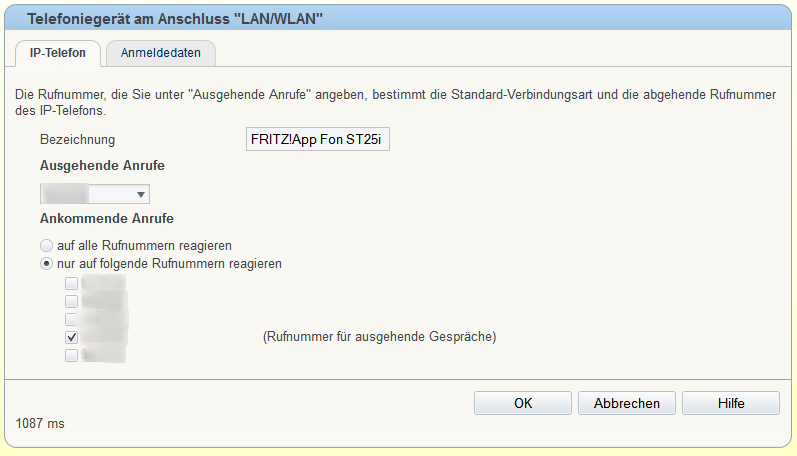

  6. Will man auch Eingehende Anrufe annehmen und festlegen, welche Rufnummer für Ausgehende Anrufe angezeigt wird, muss man dies in den Telefonieeinstellungen der Fritz!Box vornehmen.
