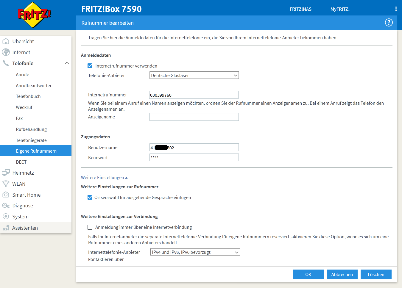

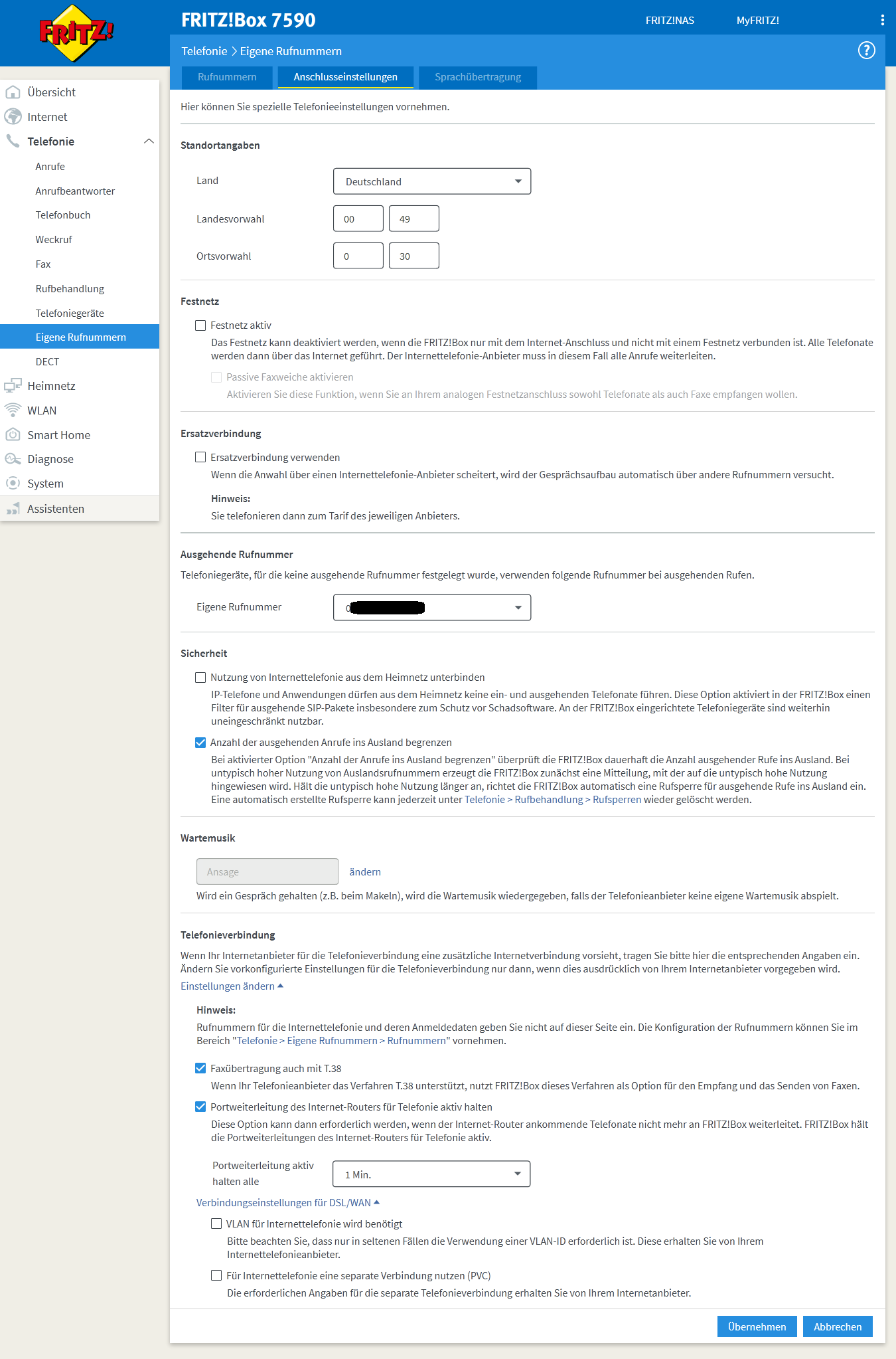

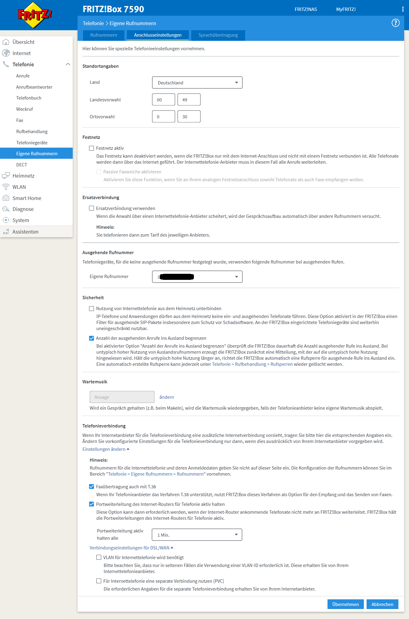

ich hätte hier einen DG Anschluss, wo das wie in den beiden Screenshots aussieht und läuft.
PS: Das Beispiel nimmt Berlin mit 030 als Vorwahl und die Nummer ist von AVMs Hotline. Der Benutzername ist nicht nur unkenntlich, sondern auch ausgedacht.

Super, vielen Dank. Ich habe das mal mit meinen Einstellungen überprüft und habe es genauso. Ich denke es wird echt ein Fehler seitens der DG sein....

Die Ortsvorwahl sollte in den Anschlusseinstellungen richtig sein. Dort habe ich nämlich im ersten Kästchen eine 0 und im zweiten meine Ortsvorwahl
Hi,
ist falsch. Im ersten Kasten nur die 0 und den Rest in den zweiten Kasten.
Sonst wählt die Fritte statt z.B. 0511-123456 00511-123456.
Also als Bsp für Hannover: [0] [511]
Reaktionen: Henny099, Wilhelm14 und Hayda Ministral
Tatsächlich, daran hat es gelegen! Komischerweise wurde das von der FritzBox aber auch so eingetragen, ohne das ich dort was gemacht habe.

metallica2006 schrieb:
Sauber erkannt. 👍 Ich dachte ja, Bilder sagen mehr als tausend Worte und Henny099 hat sich nur missverständlich ausgedrückt.
Anscheinend nicht. Und ich mach extra Screenshots. Aber war ja schon spät. 😉

Ja, deine Screenshots waren echt super zum vergleichen, danke nochmal. Ich hab's schlichtweg übersehen und dann für richtig befunden.
