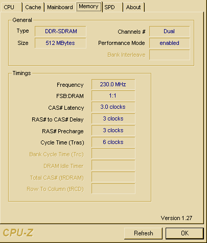

wenn dem so wäre, frage ich mich warum z.B. mein Asus P4C800-E (Canterwood) PAT auch im übertakteten Zustand ermöglicht...

Wo sieht man das pat aktiv ist auser im Bios? :D
Mit "CPU-Z" kannst du den RAM lesen.
Hier unter Download bekommst Du das kleine Prog.
Schau mal, der Spiro hat ein Bild eingestellt.
