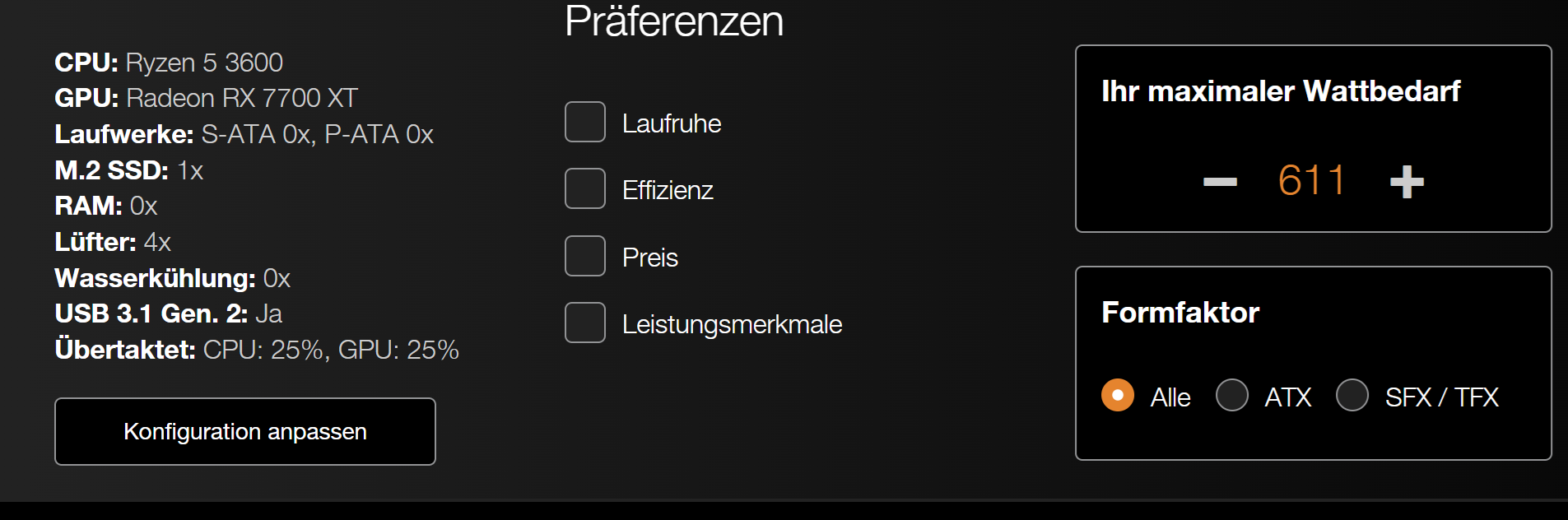

Derzeitiger Stand:
BeQuiete geht i.d.F. von ca 611 Watt aus. Ebenfalls bin ich davon ausgegangen das es sein könnte, das die oft erwähnten Lastspitzen auftreten und das System oder ggf. der Monitor sich abschaltet. Tatsächlich ist jedoch gar nichts davon bisher eingetreten.

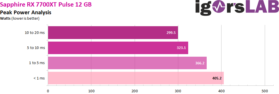

Das Ganze noch mit einem grenzwertig dimensionierten Netzteil. Natürlich ist der Verschleiß höher, wenn alles an der Kotzgrenze betrieben wird. Hier mal ein Beispiel welche Lastspitzen eine RX7700XT @Stock erzeugt:
Warum nicht einfach @Stock laufen lassen und mit den gesparten Strom in HW investieren, die tatsächlich schneller ist?
