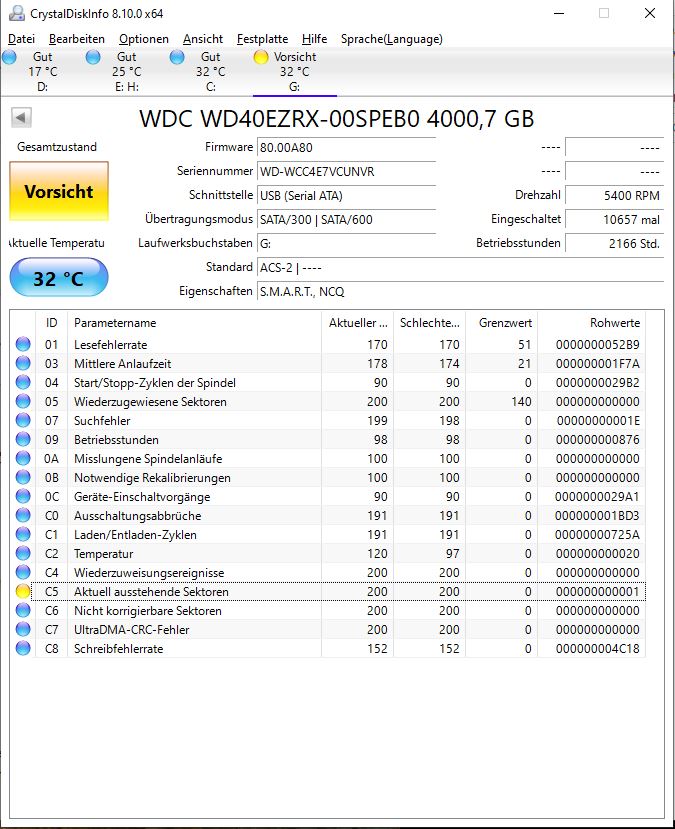

ich habe folgendes Problem:
Ich möchte mehrere große Datein ≥ 5gb von meiner Backupfestplatte auf meine normale M2.SSD übertragen.
Die Übertragungsgeschwindigkeit fällt allerdings von Anfangs 130MB/s nach etwa 10 Minuten auf 705kb/s ab.
Ich habe die Festplatte mal mit CDI ausgelesen und folgenden "Fehler" erhalten. (s. Anhang).
Leider kann ich mit der Info nicht viel Anfangen.
Könnte mir einer aushelfen und sagen, was der Fehler bedeutet?
Vielen Dank vorab.
Gruß
Mo

Normal, Cache voll und dann gehts Bergab.
Was sagen die anderen?

Die HDD tut mir ein bisschen leid, so viele Einschaltvorgänge bei den Betriebsstunden. Bricht die Geschwindigkeit immer bei den selben Dateien ein? Der SMART wert bezieht sich auf nicht lesbare Sektoren die nicht mehr korrigiert werden können da wäre ein Einbruch der Geschwindigkeit mehr als normal. Du solltest die Backupplatte mal backupen bzw. die wichtigen Daten auf einer anderen sichern, das wäre meine Meinung.

Jetzt wo Du es sagst, die Geschwindigkeit bricht tatsächlich immer bei der selben Datei ein :confused_alt:
EZRX waren damals die WD green. Die haben das so gemacht weil stromspar.
Ab 10.000 start/stop cycles sollte man bei Consumer HDDs nach ersatz schauen. Viel mehr schaffen die oft nicht.
(bitte nicht mit load- unload cycles verwechseln ;)
welche SSD kommt denn genau zum einsartz? Cache? QLC? Sata? Modell?
Mit dem erkannten fehler kann sie noch jahre laufen, oder morgen sterben.
Ist algemein als Pre-Fail Indikator zu werten.
Die Festplatte liegt im Sterben! Mir ist auch gestern Abend aus dem nichts die Übertragungsgeschwindigkeit eingebrochen und konnte keine Spiele mehr starten. Dabei hatte ich genau die den gleichen SMART fehler wie du!
Jetzt unbedingt ein Backup ziehen solange sie noch halbwegs funktioniert und dann ersetzen.
@madmax2010 bei meinen WD Green hatte ich damals diesen wert mit einem Tool für die WD Enterprise Platten auf einen viel höheren Wert gesetzt dieses lese köpfe parken im Sekundentakt war noch nie gesund. Aber danke für die Erinnerung hätte jetzt aus Gewohnheit an eine RED gedacht da ich schon ewig keine Green mehr in den Händen hatte. Aber zumnindest sind wir uns einig das die Einschaltvorgänge docj schon hoch sind und die smart werte auch dafür sprechen Ersatz zu beschaffen. Wenn er schon Einbrüche bei der Lesegeschwindigkeit hat ist schon was im argen.

Tatsächlich scheint das Problem nur bei einer speziellen Datei aufzutreten.
Wenn ich diese rauslasse, funktioniert alles einwandfrei..
