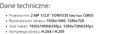

https://noxel.pl/pl/p/Kamera-2-MP-na-karte-SIM-4G-LTE-GSM-NX-WI4G20/20722
H264 / H265, wobei hier ja dann auch das verwendete Profil eine entscheidende Rolle auf die Größe der Datenmenge hat.
