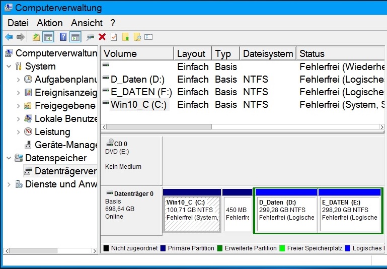

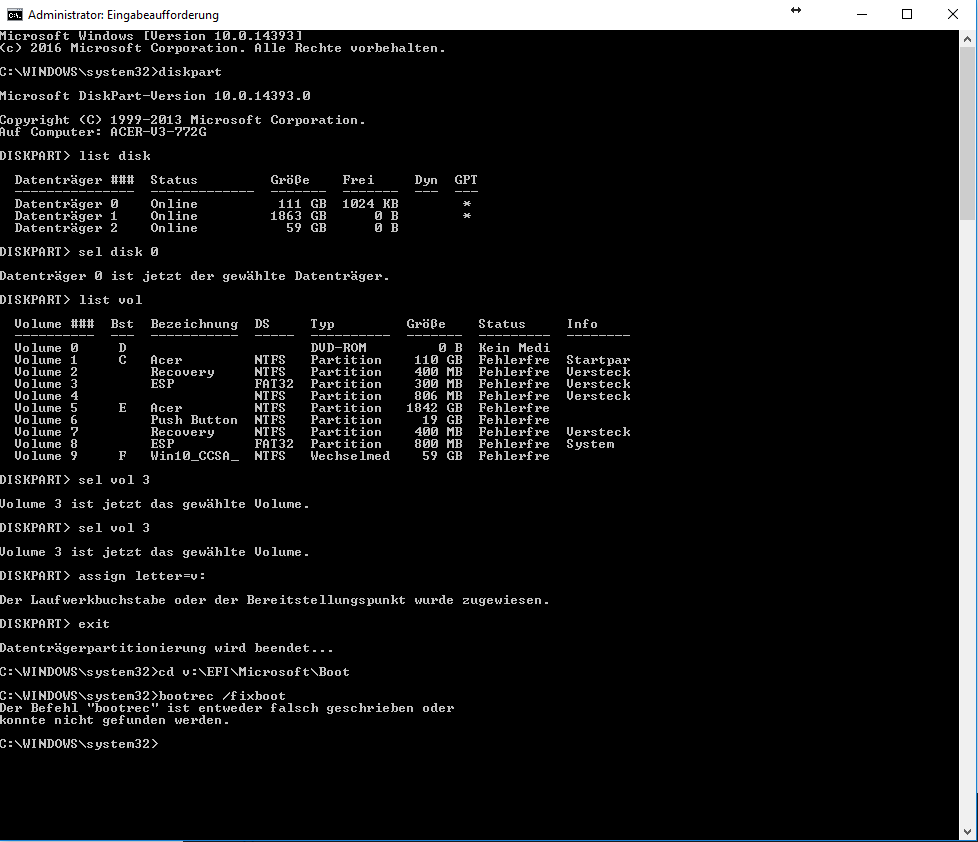

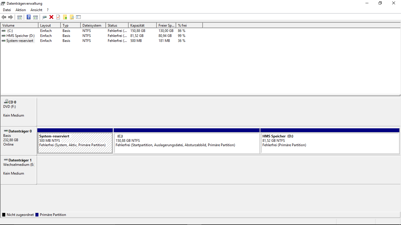

Anbei ein Screenshot der Datenträgerverwaltung (zeigt SSD, HDD und USB Stick) und der ausgeführten Befehlskette mit dem Fehler, dass bootrec nicht gefunden wird. Vielleicht habe ich etwas übersehen... eine Idee ?
Ergänzung: Ich habe auch das Vol 8 entsprechend einmal ausgewählt und dort bekam ich den gleichen Fehler, d.h. bootrec wurde nicht gefunden.

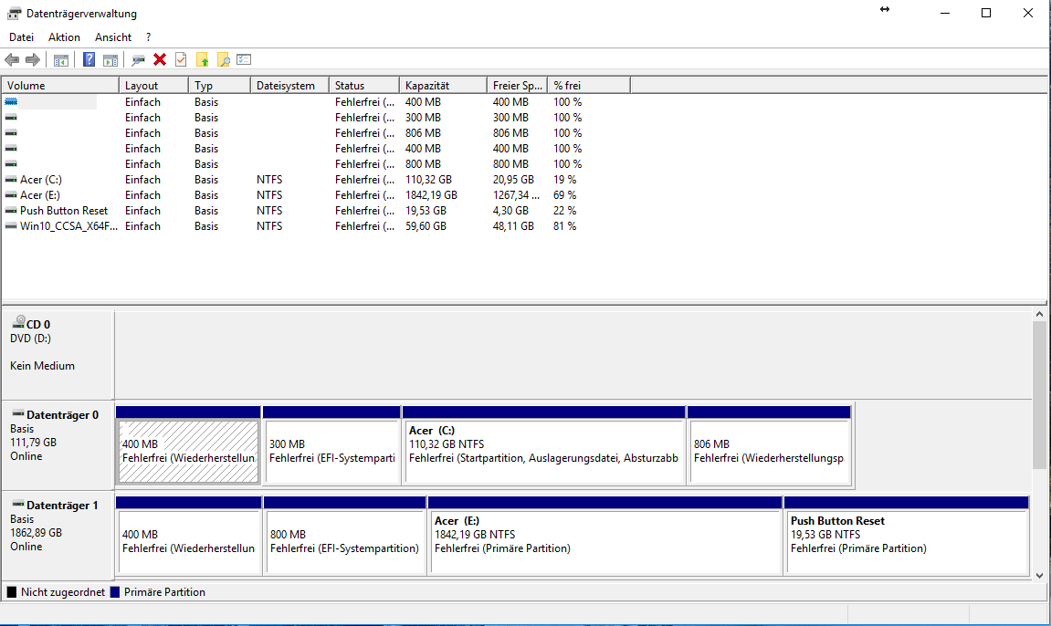

@nowel,
Danke für die Rückmeldung.
Eine Ergänzung noch:
Wenn ich in das F12 Boot Menü gehe, sehe ich die beiden Laufwerke. An erster Stelle steht die mSATA SSD, von der ein Boot nicht möglich ist. Der zweite Eintrag deutet auf die HDD, damit kann ich aber starten. Wollte das nur nochmal erwähnen, bevor das System sich gar nicht mehr starten lässt...

C: muss doch gar nicht Aktiv sein!
Aktiv ist bei Uefi immer die Uefi Partition und beim MBR Modus die systemreserveiret 500MB Partition.
Nur bei win95 bis XP gab es keine Uefi und keine Systemreservierte Partition, da war alles in C:
Alles in C: (Bootmanager und C: aktiv), ist Heutzutage eh keine saubere Installation, auch wenn es bei Windows 1= im MBR Modus noch funktioniert.
Der TE hat eh keine saubere Clean Installation.
Da gibt es bei Windows 10 eine 450Mb Partition am Anfang.
Dann kommt die 100MB Uefi Partition und dann C:
Hier Post 15
http://www.drwindows.de/windows-10-...gt-luestige-doppelpartitionen.html#post912702

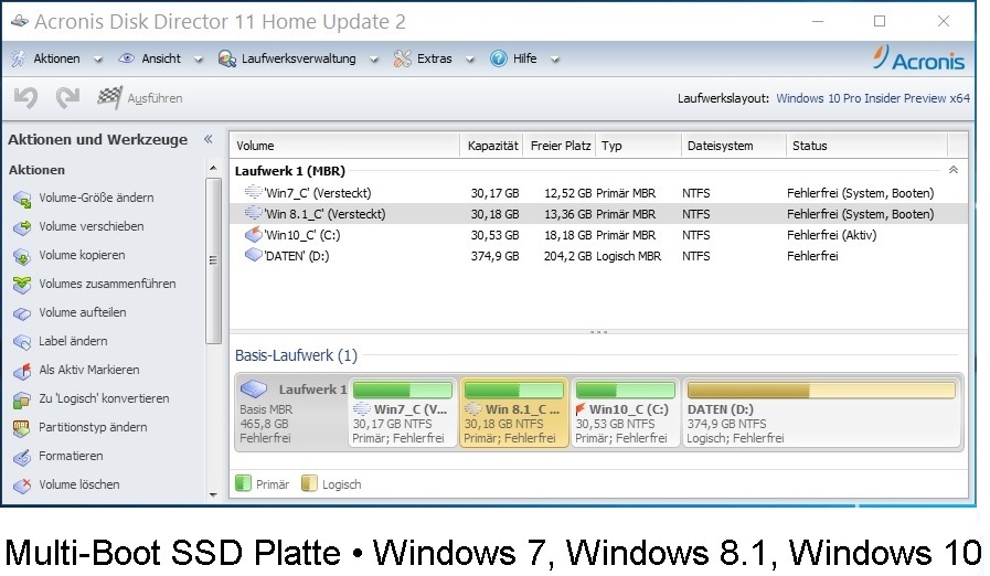

@Terrier

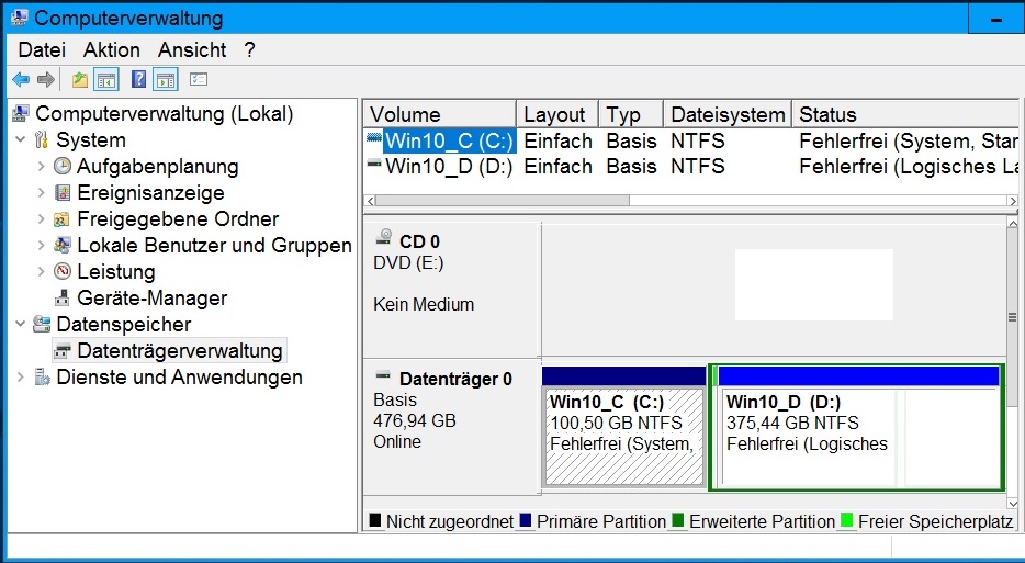

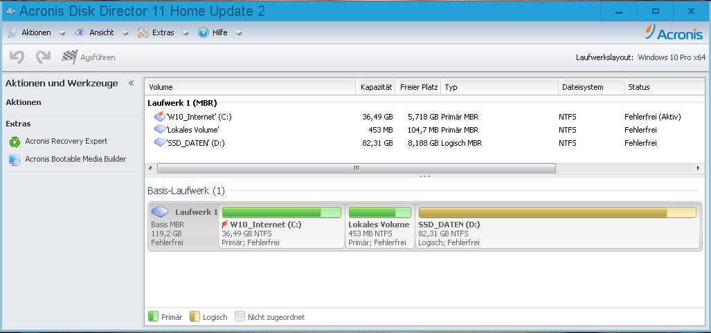

C: Partition ist immer Aktiv! ( sonst Bootet System nicht )
siehe meine Screenshots
Windows 10 ohne 450Mb Partition

@Terrier,
Ich benutze 3 Betriebssystemen ( Win7, Win 8.1 und Win10 ).
Eine gemeinsame Auslagerngsdatei ( Partition D: 4000MB )
Drei Eigene Dateien auf Partition D: Eigene DateienW7, Eigene DateienW8 und Eigene DateienW10
Auslagerngsdatei und Eigene Daten vom System zu trennen ist aber schon recht sinnvoll, "entschlackt" die Systempartition noch weiter und eigenen Dateien erhalten bleiben.
Selbstverständlich müssen wichtige (eigene) Daten immer auf externe Datenträger regelmäßig gesichert werden.
Wen man verschiedene Betriebssystemen mit gemeinsamen Auslagerngsdatei benutzt ist nur eine Auslagerngsdatei notwendig, ich mache Backup immer als gesammte Partition.
Ich benutze Boot-US - Bootmanager für Windows Multiboot Systeme, jede Betriebssystem hat Eigene Bootblock und kein kuddelmuddel mit zusätzliche Partitionen.
Beim Booten ist nur ausgewählte Betriebssystem zu sehen siehe Bild.
MfG

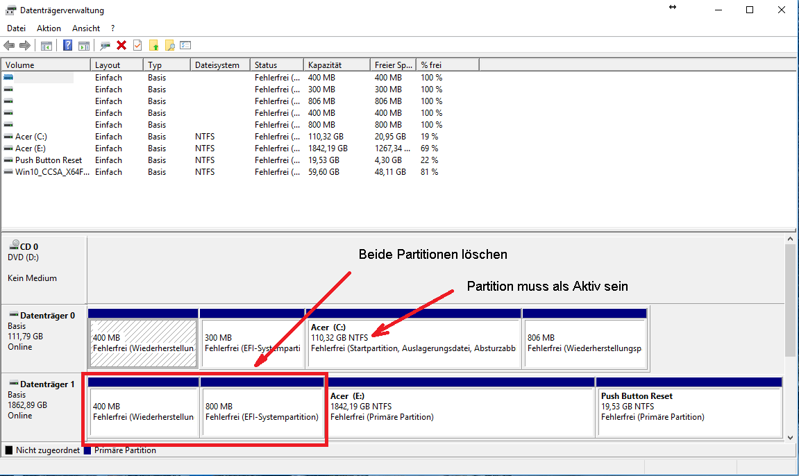

C Partition muss als Aktiv sein, beide Partitionen löschen dann wird von der mSATA starten
