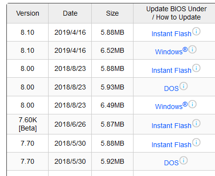

Wie aktuell ist denn dein Bios?
Aktuell V8.00. Habe aber schon bereits die letzten 4 oder 5 Versionen (inkl. V8.10) durchgetestet, hat leider nix gebracht
