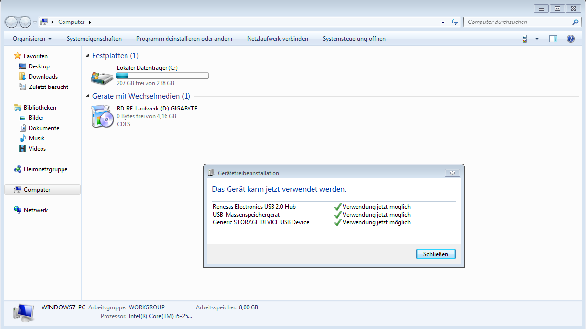

Ich habe langsam Angst weil mein USB Stick nicht angezeigt wird. So sieht das aus wenn ich was über USB anschließe:

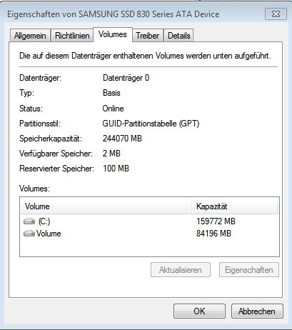

so sehen jetzt die eigenschaften von meiner ssd festplatte aus (siehe Bild)
dazu hätte ich jetzt nur die frage wie mache ich jetzt aus den
2 Partionen nur noch eine?
wobei die eine mit 84196 MB im Arbeitsplatz nicht zu sehen ist.
Ich hoffe das mir da noch jemand behilflich sein kann. danke.

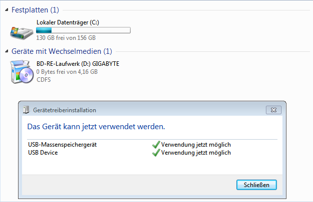

das Problem besteht aber immer noch. Wenn ich den USB Stick anschliesse wird er im Arbeitsplatz nicht angezeigt.
ich dachte das mir jemand dabei helfen könnte, schade :(
das Problem mit dem USB Stick habe ich gelöst. Ich hab wohl bei der Win7 Installation vergessen den Stick rauszunehmen. Er hatte auch den Partitionsstil GPT deswegen wurde er wahrscheinlich erkannt aber nicht angezeigt. Dachte schon alle meine Daten sind gelöscht weil ich ja öfters versucht habe Win7 zu installieren und dabei habe ich immer alles formatiert. Gott sein dank habe ich zufällig eine Seite/Forum gefunden wo beschrieben wurde wie man das Problem mit der Software "Testdisk" lösen kann. War zwar auf englisch aber
es hat geklappt. Er wurde danach erkannt und alle meine Daten waren noch drauf :)

Das mit der Partition kannst du lösen indem du ein Tool wie Partition Magic verwendest, wobei ich dir nicht sagen kann, wie das auf GPT reagiert - hab es nur für MBR Datenträger probiert und da lief es ohne große Zicken durch.
hab das problem mit dem usb stick gelöst. die software "testdisk" war dazu nötig.
