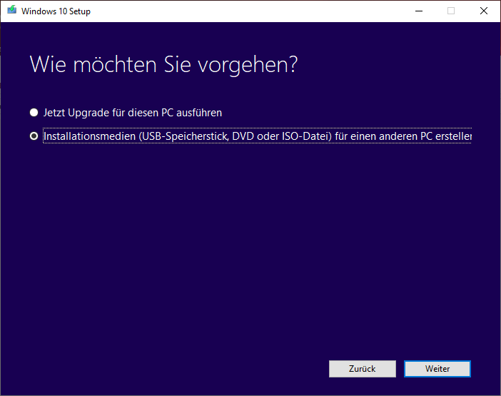

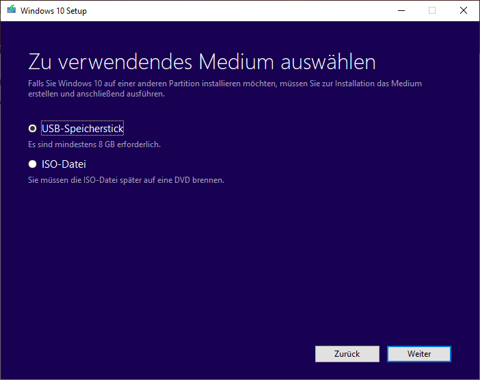

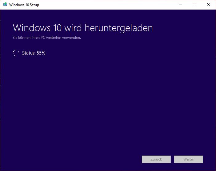

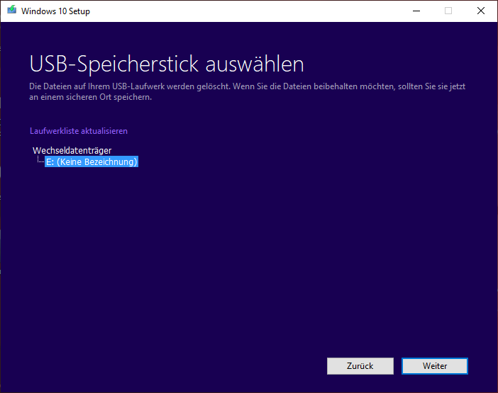

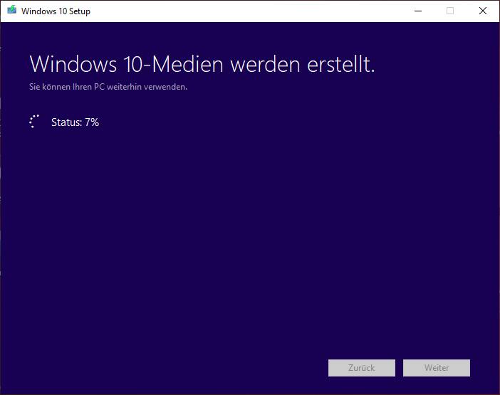

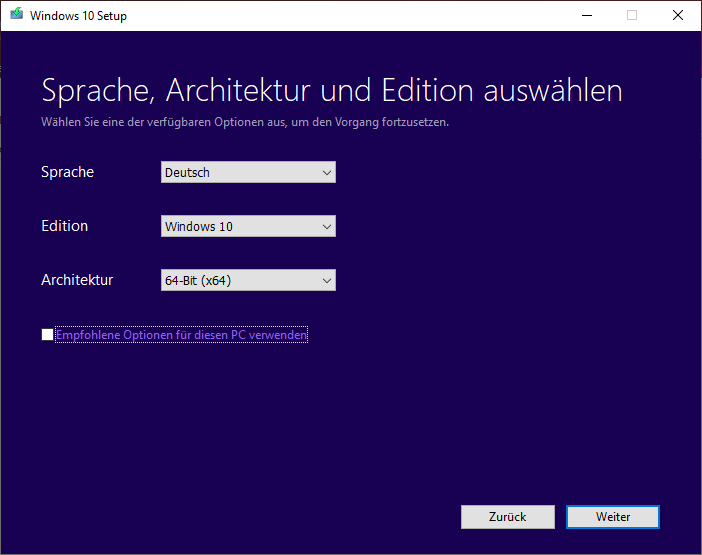

Ist der USB-Stick denn überhaupt richtig erstellt worden?
Bild 7 auch gesehen?
Reaktionen: cyberpirate
Lieber @Terrier, ich habe einen funktionierenden FAT32-formatierten Installationsstick! Zumindest habe ich damit vorgestern eine normale MBR-Installation hinbekommen und im BIOS-Mode könnte ich jederzeit neu installieren. Das habe ich ausprobiert.

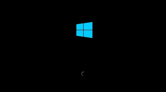

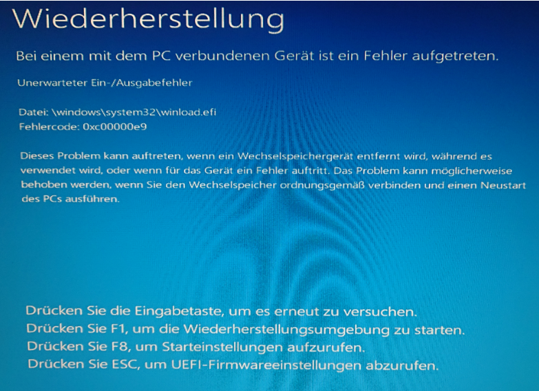

Nach dem POST-Screen lädt etwa für fünf Sekunden die Windowsinstallation(LED im USB-Stick blinkt):
ohne die Sanduhr unten und leicht in die Breite gezogen. Ich habe Bilder aus dem Netz genommen, da Screenshots nicht zu machen sind und Fotos auch nicht mehr bringen. Nach dem kurzen Laden kommt der beschrieben blaue Bildschirm:
ebenfalls ohne Sanduhr. Kein BSOD! Die LED im USB-Stick bleibt aus, er macht nichts mehr.
In diesem Zustand kann ich Enter, F8 oder F10 drücken, dann flackert der Bildschirm schwarz. Auch dann bleibt die LED im Stick aus. Andere Tasten bringen gar nichts, außer ESC, das führt zum Neustart. Wenn ich in diesem Zustand etwa eine Minute nichts mache, schaltet der Rechner einfach ab.

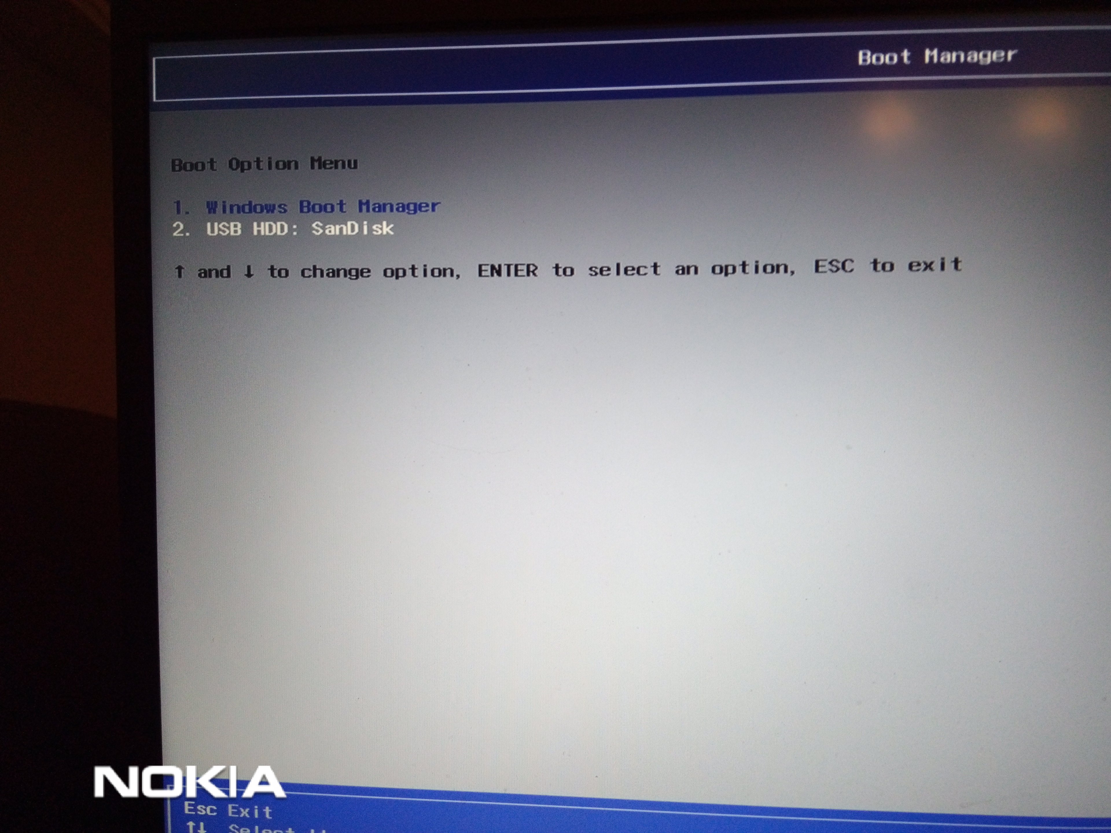

An 1. Stelle bei Boot im Bios steht Windows Bootmanager (das bliebt da auch immer so) und nicht der
USB Stick wie zu XP Zeiten.

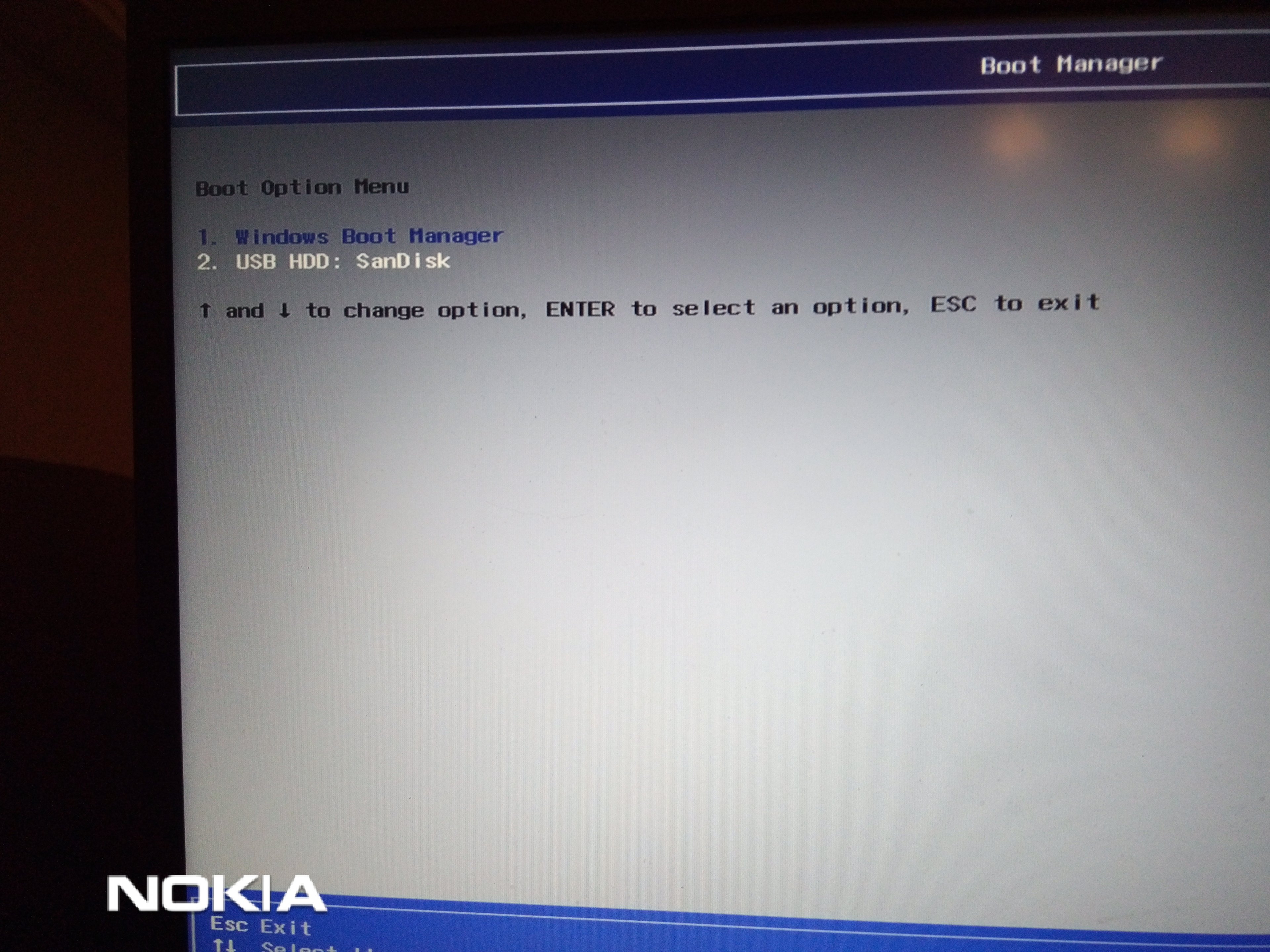

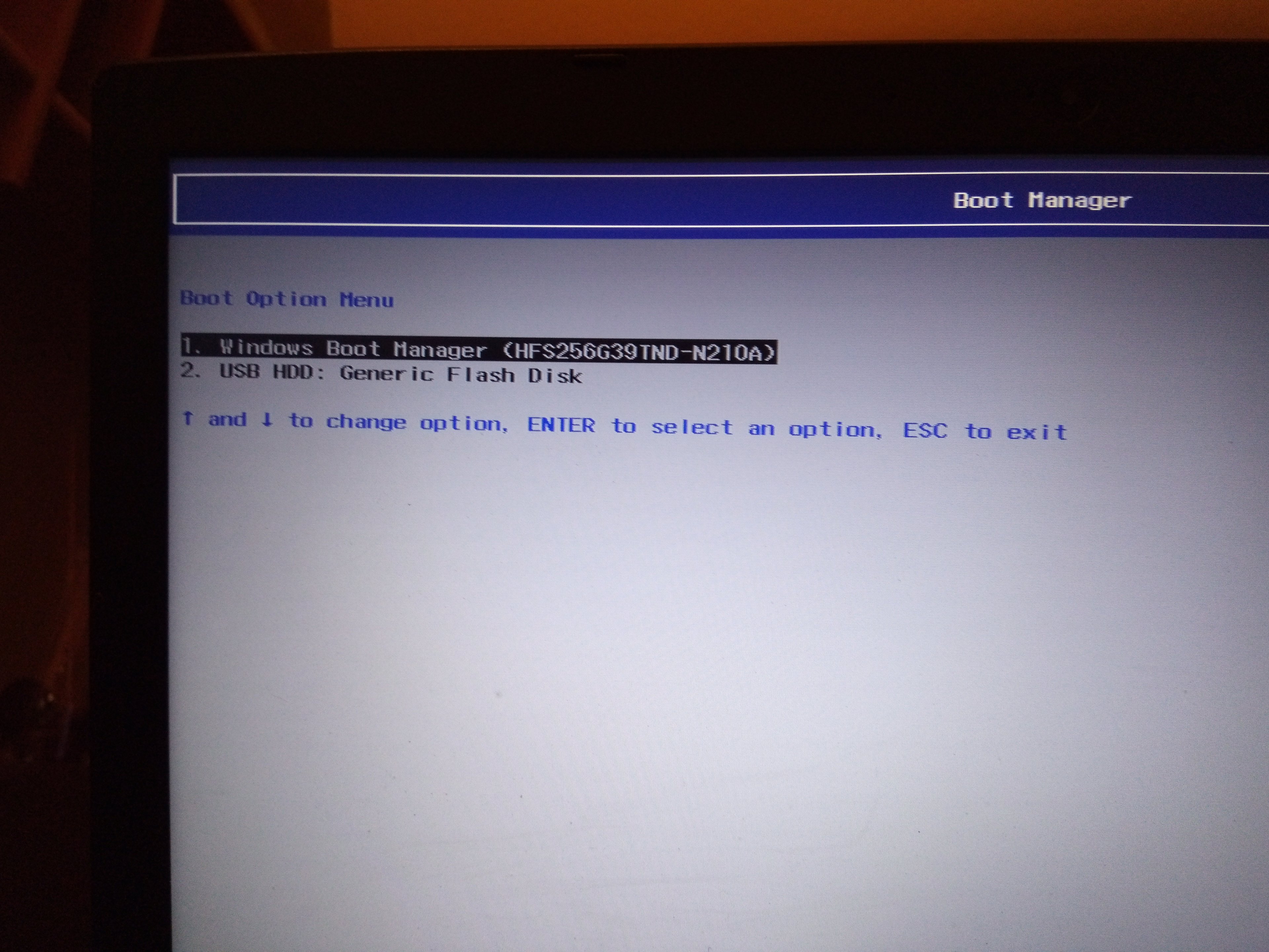

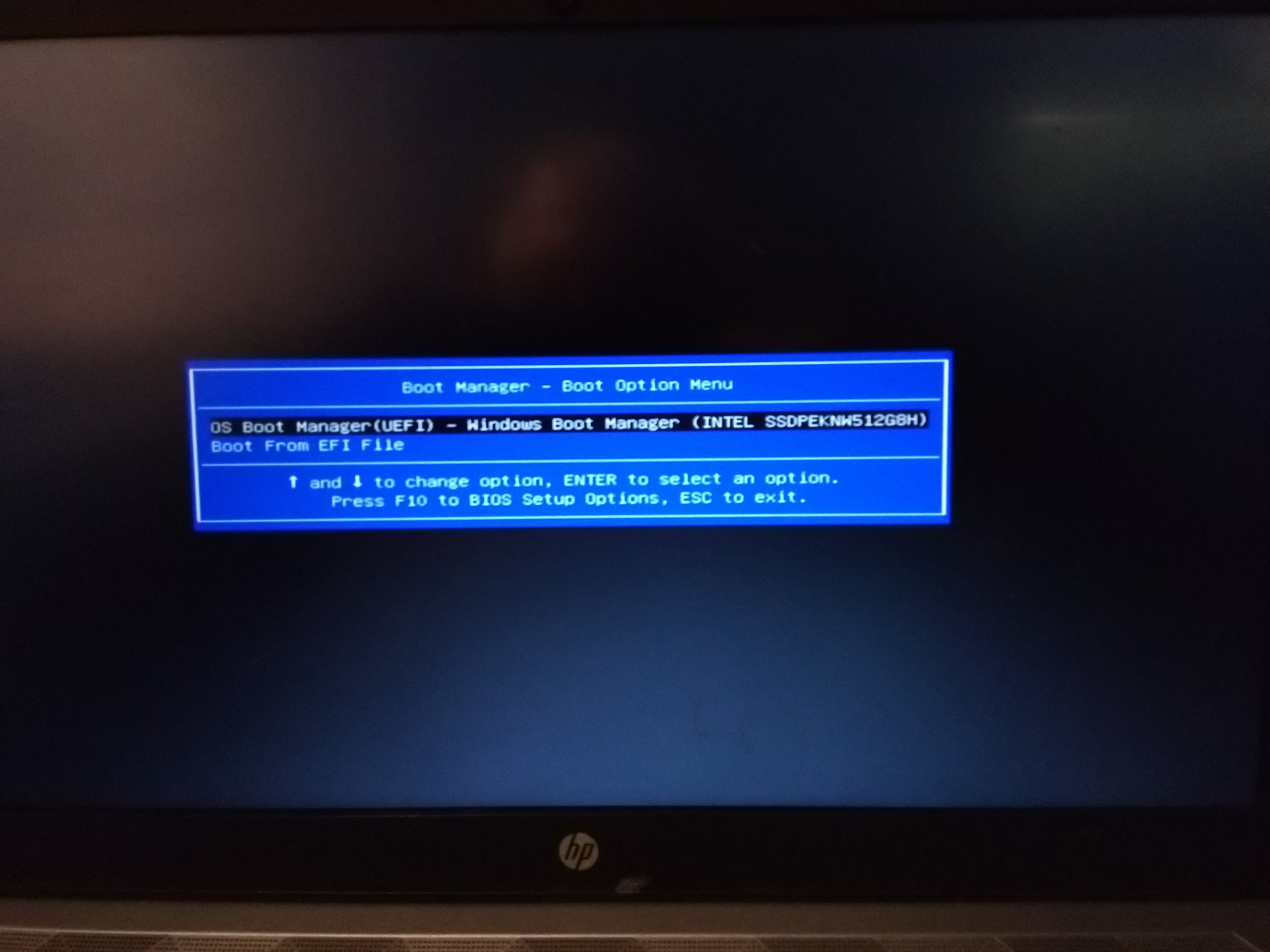

Der USB-Stick muss bei F12 Boot Menü zu sehen sein.
Ich möchte jetzt ein Bild sehen, wo dein USB-Stick im F12 Boot Menü zu sehen ist.
Das gibt es auf jeden Fall, auf Seite 22 das 1, Bild
2-1 Startup Screen
https://download.gigabyte.com/FileList/Manual/mb_manual_x470-aorus-ultra-gaming_1001_e_200707.pdf
Auch wenn ich den Reiter BOOT bei Gigabyte nicht finde.

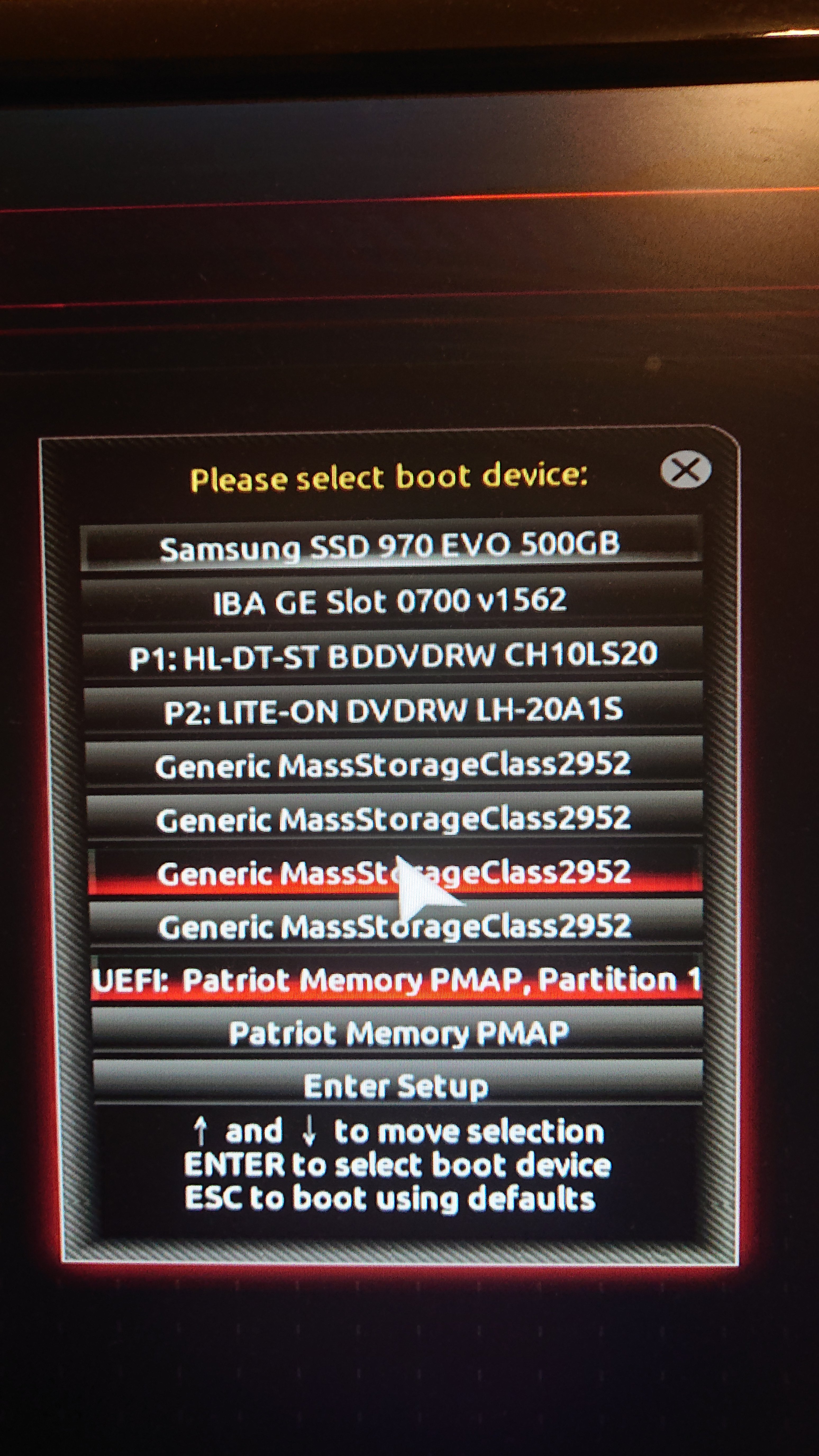

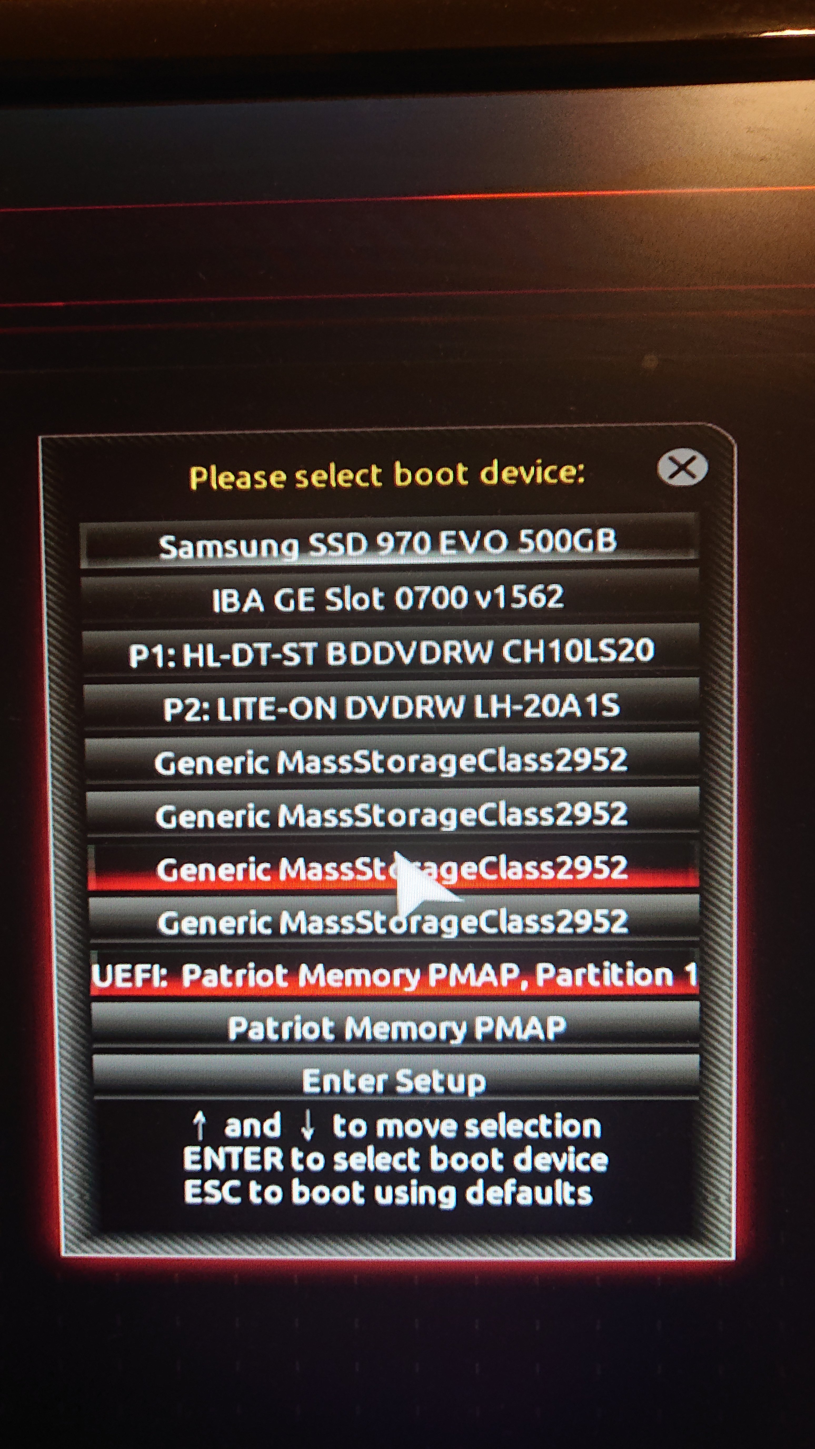

@Terrier. Danke erstmal für Deine Hartnäckigkeit, mir zu helfen!
Hier das Bootmenü im UEFI-Mode. Ich habe - wie immer - die UEFI-Variante des USB-Sticks ausgewählt. Wieder das bereits beschriebene Verhalten. :( ich verzweifle!
Anmerkungen zur Problemeingrenzung:
  • die HDD ist noch abgeklemmt(wie zu sehen)
  • die BD/DVD-Laufwerke und den Cardreader(Generic Mass Storage) habe ich wieder angestöpselt, waren aber auch schon mal weg - gleiches Problem: ich hatte schon mal alles abgehängt, im System waren neben dem MoBo/Prozessor/RAM nur noch die NVME, die Grafikkarte(XFX RX 570 GTS) und die Gigabyte PCIE-Wlan-Karte GC-WB867D-I auf Basis des Intel 7260-AC-Chips. Könnte letztere das Problem sein?
  • die NVME verfügt nur über eine MBR-Partition. Diese wollte ich im Zuge der Installation löschen und Windows dann den Rest erledigen lassen.
P.S.: Da ich eine BT-Maus habe, kann ich diese im UEFI nicht benutzen. Ich habe aber mit dem Cursor definitiv die UEFI-USB-Auswahl getroffen.

So liebe Leute, erstmal vielen Dank für das Interesse, mir zu helfen. Ich möchte nun lösen:
1. Ich habe auch nochmal beim Gigabyte eSupport angefragt(das sollte ich vielleicht beim nächsten mal gleich tun). Die haben mir, wie andere in diesem Forum auch, empfohlen, das BIOS/UEFI zu resetten. Ggf. hieß es, solle ich auch auf die vorletzte BIOS-Version zurückflashen...
2. Mit dem auf Standardeinstellungen zurückgestellten BIOS hat es sofort funktioniert
3. Ich habe dann auch herausgefunden, woran es liegt/lag: ich hatte immer "AMD CPU fTPM" aktiviert, also das in der CPU integrierte TPM 2.0 Modul:
4. Im normalen MBR-Installationsmodus schien das nicht zu stören, aber die UEFI-Installation/der UEFI-Bootloader macht da die beschriebenen Probleme.
5. Wenn ich "AMD CPU fTPM" nachträglich aktiviere, kommt direkt nach dem POST folgender Screen mit immerhin etwas mehr Infos als der blaue Screen vom Stick:
6. Egal, was ich mache, mit aktivem AMD CPU fTPM bekomme ich das Windows nicht zum Laufen. Also doch kein Win 11... :(
