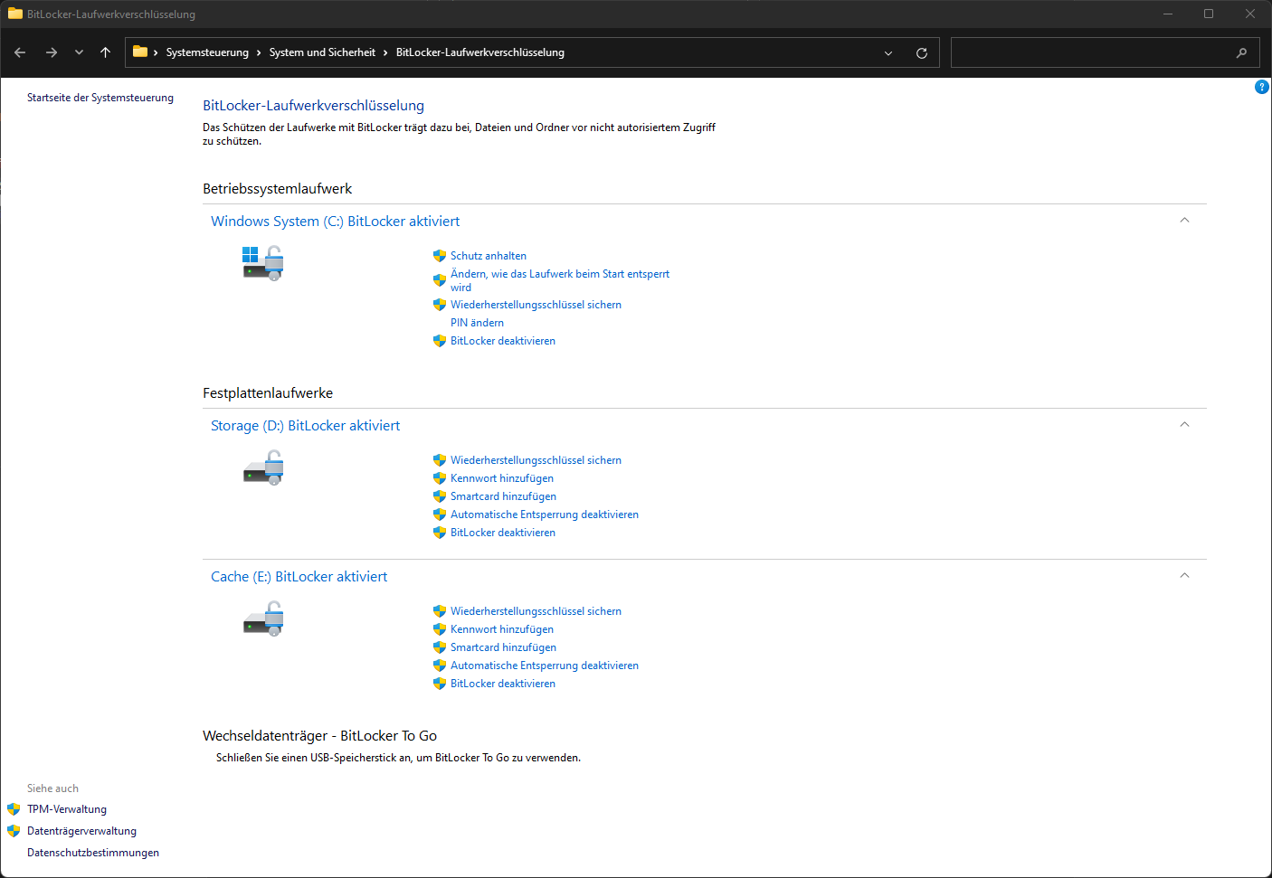

Verschlüsselte Laufwerke sehen so aus:
Geh einfach in die Systemsteuerung. Wenn was verschlüsselt ist, musst den den "Schutz anhalten" (nicht deaktivieren und auch nichts zurücksetzen), neu starten und dann direkt ins UEFI gehen und das Update machen.

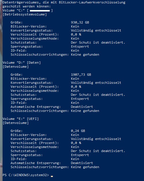

Was ist denn nun das Ergebnis des richtigen Befehls, kannste gerne auch als Bild einstellen (voll aufziehen).
Gern, ich habe es als Bild eingefügt. Das dritte Volume kann man ignorieren, das ist noch der Stick, der das BIOS Update beinhaltet.

BitLocker ist als Device Encryption auch in Win Home enthalten, deswegen besser mit dem Befehl überprüfen. Das Ergebnis zeigt, dass absolut nichts verschlüsselt ist.
Also ab dafür. 😉

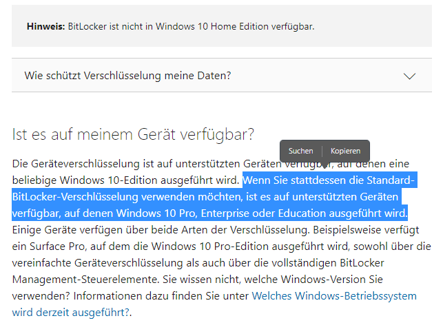

Bob.Dig schrieb:
BitLocker ist als Device Encrypton auch in Win Home enthalten
Stimmt nicht.
Du meinst die Geräteverschlüsselung, die in allen Versionen verfügbar sit.
Die Bitlockerverschlüsselung ist, laut Microsoft - siehe Bild - siehe Link, nur auf Windows 10/11 Pro, Enterprise und Education, verfügbar.
